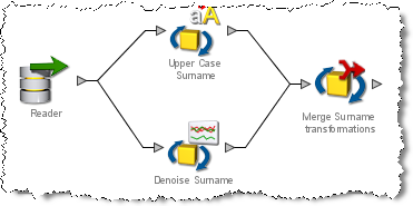

「Merge Attributes」は、次の場合に使用します。
マージされた同じ属性に対して複数の属性がすべて順番にマップされます。「Merge Attributes」では、レコードごとに選択を実行し、この並べられた属性のリストから空(つまり、Nullまたは空白文字のみで構成)でない最初の値を選択します。

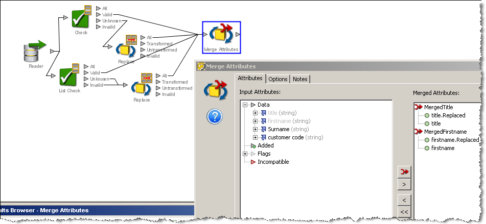

このようにして、たとえば、元の名(姓名の名)属性があり、「List Check」を使用して名属性に有効な名が含まれているかどうかを確認した場合は、無効なレコードに対してのみ(たとえば、「Replace」プロセッサを使用して)修正を適用できます。その結果、2つの属性を保持することになり、これを単一の「MergedFirstname」属性にマージすることが望まれます。「Merge Attributes」プロセッサでは、たとえば次のように、空でない最初の値を選択し、複数の属性を順に判断することで、属性をマージできます。
単一の「Merge Attributes」プロセッサで、多数のマージされた属性を作成できます。

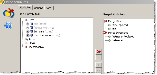

たとえば、前述の例と同様の方法で敬称属性の値に修正を適用した場合は、同じプロセッサで「MergedFirstname」と「MergedTitle」の両方を作成できます。次の図は、これがどのように「Merge Attributes」で構成されるかを示しています。
前述のダイアログでは、「title.replaced」が「title」の上にあり、これは「title.replaced」が空/Nullでない場合はその値が選択されることを示します。同じことが「firstname.replaced」と「firstname」にも適用されます。

マージされた新しい属性を作成するために入力属性をマップするには、マージする属性を左側で選択し、「Merge」ボタン
を使用します。
ダイアログの右側に、マージされる属性に対して「Merged」、「Merged.1」、「Merged.2」(同様に続く)という名称がデフォルトで指定されます。必要な場合は、マージされる属性の名称をダブルクリックして変更します(たとえば、前述の例では「MergedFirstname」)。
ダイアログの上矢印および下矢印ボタンを使用して、マージされる各属性内で入力属性の選択の順序を変更します。

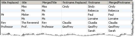

この例では、「title」および「firstname」の値に対する置換を、(リスト・チェックで有効と認識されなかった敬称や名を含む)レコードのサブセットに適用します。使用可能な場合は、置換された値が使用されます。使用可能でない場合は、「title」および「firstname」の元の値が使用されます。
属性をマージした後は、たとえば、前述の例の「MergedFirstname」および「MergedTitle」の両方に有効なデータが格納されていることを確認するなど、マージされた属性を再チェックできます。
