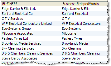

この例では、「Strip Words」を使用して、会社名が含まれるフィールドから、「Limited」、「Ltd.」、「Services」、「Associates」などの比較的重要性の低い単語を削除します。
