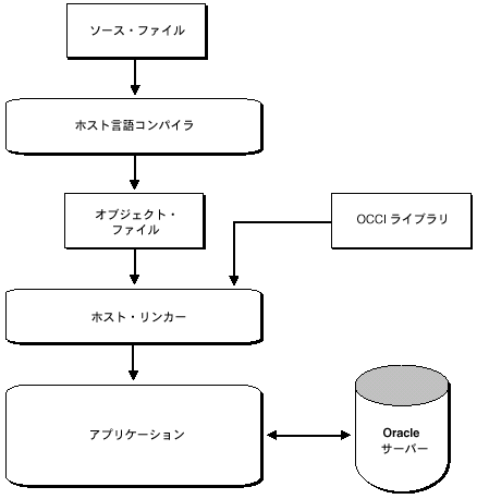

図1-1に示すように、OCCIプログラムはデータベースを使用しないアプリケーションと同じ方法でコンパイルおよびリンクできます。
図1-1 OCCIの開発過程
図1-1の説明は次にあります。
「図1-1 OCCIの開発過程」の説明
Oracleでは、一般に普及しているほとんどのサード・パーティのコンパイラをサポートしています。OCCIプログラムのリンクの詳細は、システムによって異なります。一部のプラットフォームでは、OCCIプログラムを正常にリンクさせるために、OCCIライブラリに加えて他のライブラリの組込みが必要になる場合があります。
