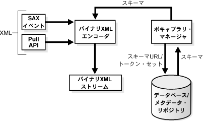

エンコーダがXML入力を取得すると、それはSAXイベントを使用して解析および読取りを受け、バイナリXMLを出力します。
エンコーディングの前に、スキーマ対応オプションとスキーマなしオプションのいずれかを指定することができます。デフォルトはスキーマなしエンコーディングです。スキーマ対応オプションを設定すると、エンコーディングはインスタンス・ドキュメントで指定されたスキーマに基づいて行われます。エンコーディングで使用された注釈付きスキーマは、デコーディング時にも必要になります。スキーマなしオプションを指定すると、エンコーディングはスキーマに依存しませんが、トークンはデフォルトでインラインです。デフォルトをオーバーライドするには、Inline-token = falseを設定します。

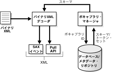

バイナリXMLデコーダはバイナリXMLストリームを入力に取り、出力としてSAXイベントを生成するか、デコードされたXMLを読み取るためのPull型インタフェースを提供します。スキーマ対応バイナリXMLストリームの場合、バイナリXMLデコーダはスキーマ情報を抽出するためにボキャブラリ・マネージャと対話します。
ボキャブラリ・マネージャに必須スキーマが含まれず、プロセッサのタイプが有効JDBC接続を伴うバイナリXML DBの場合、リモート・スキーマは、デコードされるバイナリXMLストリームのボキャブラリIDに基づいてデータベースまたはメタデータ・リポジトリからフェッチされます。同様に、トークン定義の集合をデータベースまたはメタデータ・リポジトリからフェッチすることができます。
