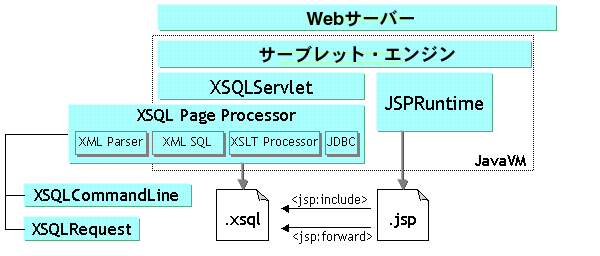

XSQL Page Processor Engineは、XSQLページのコンテンツを解析、キャッシュおよび処理します。図14-1に、XSQLページ・パブリッシング・フレームワークの基本アーキテクチャを示します。XSQL Page Processorにアクセスするには、次のエントリ・ポイントがあります。
XSQLコマンドライン・ユーティリティを使用して、コマンドラインから、またはバッチ・モードで実行します。oracle.xml.xsql.XSQLCommandLineクラスはコマンドライン・インタフェースです。
任意のWebサーバーにインストールしたXSQLサーブレットを使用して、Web上で実行します。oracle.xml.xsql.XSQLServletクラスはサーブレット・インタフェースです。
<jsp:include>を使用してテンプレートを挿入するか、<jsp:forward>を使用してテンプレートを転送し、JSPアプリケーションの一部として実行します。
oracle.xml.xsql.XSQLRequest Javaクラスを使用して、プログラム的に実行します。
同一のXSQLページを図14-1に示すアクセス・ポイントのいずれかから実行できます。どの方法を選択しても、XSQL Page Processorでは次の処理が行われ、結果が生成されます。

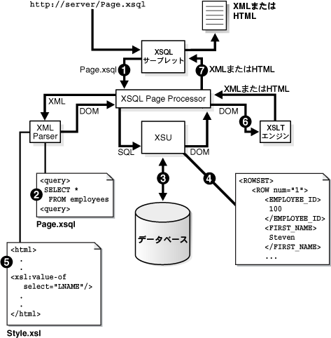

図14-2に、WebサーバーがPage.xsqlのHTTPリクエストを受信する一般的なWebベースの使用例を示します。このリクエストには、XSLTスタイルシート、Style.xslへの参照が含まれています。このXSQLページにはデータベースへの問合せも含まれます。
図14-2に示すXSQLページでは、次の手順が実行されます。
XSQLサーブレットからのリクエストを受信し、Page.xsqlを処理します。
Oracle XML ParserでPage.xsqlを解析してキャッシュします。
ドキュメント要素の接続属性の値に基づいてデータベースに接続します。
各XSQLアクション・ハンドラ要素(<xsql:query>など)を組込みアクション・ハンドラによって戻されたXML結果に変更して、XMLデータグラムを生成します。
Style.xslスタイルシートを解析してキャッシュします。
データグラムとStyle.xslスタイルシートをOracle XSLT Processorに渡してデータグラムを変換します。
XMLまたはHTMLの文書をリクエスタに戻します。

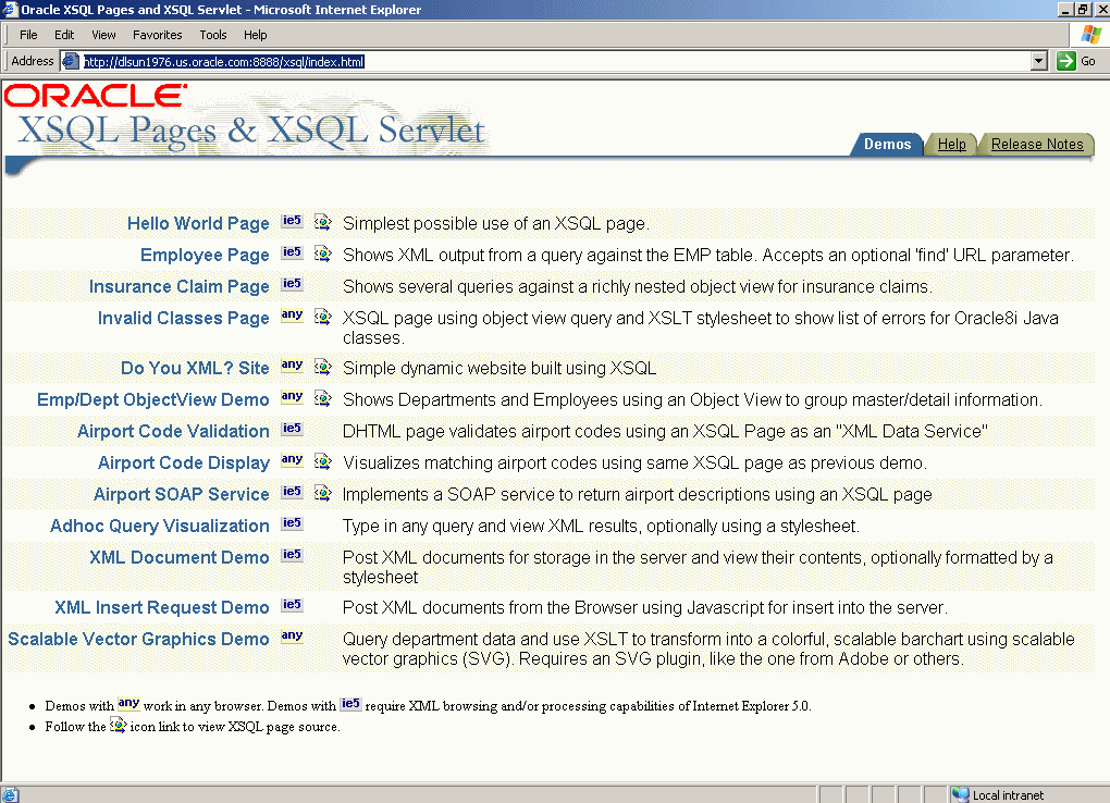

XSQLサーブレットのデモ・プログラムは$ORACLE_HOME/xdk/demo/java/xsqlにあります。表14-1に、デモのサブディレクトリとデモの内容を示します。デモの名前の列は、XSQLページとXSQLサーブレットのホームページに表示されているデモ・タイトルを示しています。ホームページのアクセス方法については、「XSQLデモの実行」を参照してください。
表14-1 XSQLサーブレットのデモ
| ディレクトリ | デモの名前 | 説明 |
XSQL Pages & XSQL Servlet |
タブを使用したXSQLデモのホームページと、このページからアクセス可能なオンラインXSQLヘルプを表示するページが含まれます。「XSQLデモの実行」の説明に従って、 |

XSQLデモの起動にはWebブラウザを使用します。「XSQLサーブレット・コンテナの構成」の説明に従ってXSQLサーブレットをWebサーバーに設定している場合は、次のURLからデモを起動できます。yourserverとportは適切な値に変更してください。
http://yourserver:port/xsql/index.html
図14-3に、XSQLホームページのセクションをInternet Explorerで表示した場合を示します。バージョン5以上のブラウザを使用する必要があります。
デモはわかりやすく作成されています。「Hello World Page」、「Employee Page」などのデモ・タイトルをクリックし、画面の指示に従います。

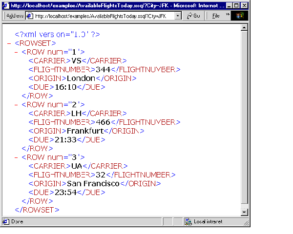

XSQLページを使用して、XML形式のデータベース情報をWeb上で提供できます。次に、今日JFK空港に到着するすべてのフライトのリアルタイムのXMLデータグラムをOracleから提供する例を示します。例14-3に、AvailableFlightsToday.xsqlファイルのサンプルXSQLページを示します。
例14-3 AvailableFlightsToday.xsql
<?xml version="1.0"?> <xsql:query connection="demo" bind-params="City" xmlns:xsql="urn:oracle-xsql"> SELECT Carrier, FlightNumber, Origin, TO_CHAR(ExpectedTime,'HH24:MI') AS Due FROM FlightSchedule WHERE TRUNC(ExpectedTime) = TRUNC(SYSDATE) AND Arrived = 'N' AND Destination = ? /* The "?" represents a bind variable bound */ ORDER BY ExpectedTime /* to the value of the City parameter. */ </xsql:query>
このXSQLページは、静的XMLコンテンツとXSQLアクション・ハンドラ要素の組合せを含むXMLファイルです。任意の拡張子を使用可能ですが、XSQLページのデフォルト拡張子は.xsqlです。「XSQLサーブレット・コンテナの構成」で説明している方法に従ってサーブレット・エンジンの構成設定を変更し、別の拡張子を関連付けることができます。サーブレット拡張子のマッピングは、J2EE WARファイルの./WEB-INF/web.xmlファイル内に構成します。

ページをブラウザにロードします。たとえば、ルートURLがyourcompany.comの場合、Webブラウザで次のURLをリクエストしてAvailableFlightsToday.xsqlページにアクセスできます。
http://yourcompany.com/AvailableFlightsToday.xsql?City=JFK
XSQLページでの問合せの結果は、XSQL Page Processorで自動的にXMLとして生成され、リクエスタに戻されます。このXMLベースのデータグラムは、通常、他のサーバー・プログラムで処理するためにリクエストされます。ただし、Internet Explorerなどのブラウザを使用する場合、図14-4に示すようなXMLでの結果を直接表示できます。
図14-4 XSQLページ(AvailableFlightsToday.xsql)問合せのXML結果

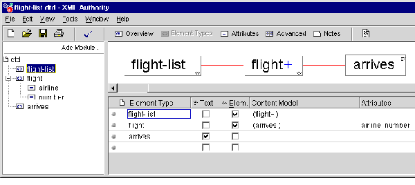

他のプログラムとデータを交換する場合は、通常、交換するXML形式を記述するDTDをとり決めておきます。flight-list.dtdの定義が指定され、そのDTDに準拠した形式で到着フライトのリストを生成する必要があるとします。XML Authorityなどのビジュアル・ツールを使用して、図14-5に示すようなflight-list.dtdの構造を参照できます。
図14-5は、フライト・リスト用の標準のXML形式が、次の要素を含むことを示します。
<flight-list>要素は、1つ以上の<flight>要素を含みます。
<flight>要素には属性airlineおよびnumberがあり、これらの属性には<arrives>要素があります。
テキストを含む<arrives>要素

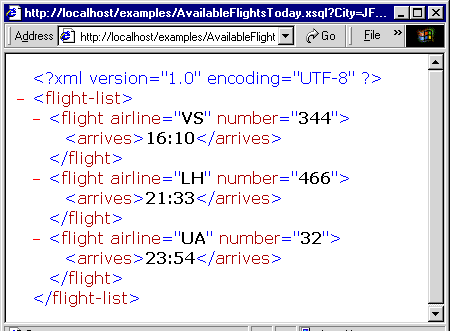

XSLTスタイルシートをXSQLページに関連付けると、リクエスト側プログラムまたはブラウザによって、提供されたflight-list.dtdで指定された形式でXMLを参照できます。図14-6に、サンプル・ブラウザの表示を示します。
