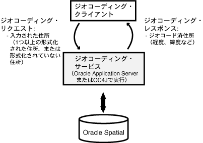

図11-1に、ジオコーディング・サービスを使用する基本的なアクション・フローを示します。クライアントは、リモートのジオコーディング・サービス・インスタンスを探してジオコーディング・リクエストを送信し、ジオコーディング・サービス・インスタンスから戻されたレスポンスを処理します。
図11-1 Spatialジオコーディング・サービスを使用した基本的なアクション・フロー
図11-1の説明が続きます。
図11-1「Spatialジオコーディング・サービスを使用した基本的なアクション・フロー」の説明
次に、図11-1について説明します。
  1. クライアントは、ジオコードする1つ以上の入力住所を含むXMLジオコーディング・リクエストを、HTTPプロトコルを使用してジオコーディング・サービスに送信します。
  2. ジオコーディング・サービスは、入力リクエストを解析して、入力住所をデータベース内で検索します。
  3. ジオコーディング・サービスは、ジオコードされた結果をXML形式で、HTTPプロトコルを使用してクライアントに送信します。
