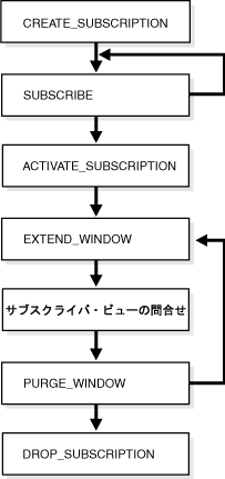

図30-1に、サブスクライバがDBMS_CDC_SUBSCRIBEパッケージのサブプログラム(表30-1を参照)を使用するときの最も一般的な順序のフローチャートを示します。通常、サブスクライバは最初にサブスクリプションを作成し、1つ以上のソース・テーブルとソース列にサブスクライブした後、サブスクリプションをアクティブ化します。次に、サブスクリプション・ウィンドウを拡張し、サブスクライバ・ビューに対して問合せを実行し、サブスクリプション・ウィンドウをパージします。最後に、サブスクリプション・ウィンドウを拡張するステップに戻るか、サブスクリプションを削除します。
注意: EXTEND_WINDOWプロシージャを使用した直後にPURGE_WINDOWプロシージャを使用した場合は、変更データが処理されずに失われる可能性があります。 |
