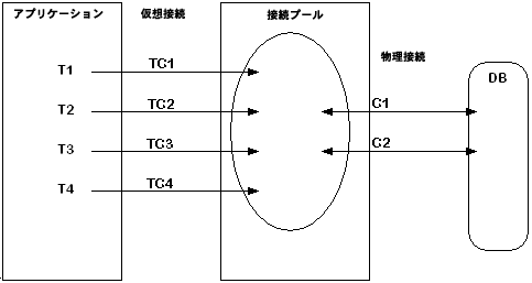

Pro*C/C++には、スレッドと接続を疎結合するために、ランタイム・コンテキストという概念が導入されています。ランタイム・コンテキストには、次のリソースと現在の状態が含まれています。
Pro*C/C++プリコンパイラを使用すると、スレッドと接続を疎結合せずに、スレッドをランタイム・コンテキストに疎結合できます。また、Pro*C/C++では、アプリケーションでランタイム・コンテキストのハンドルを定義して、そのハンドルをあるスレッドから別のスレッドに渡すことができます。
たとえば、対話形式のアプリケーションで、スレッドT1を作成し、問合せを実行して先頭の10行をアプリケーションに戻します。その後、T1は終了します。必要なユーザー入力が取得されると、別のスレッドT2が作成され(または既存のスレッドが使用され)、T1のランタイム・コンテキストがT2に渡されます。T2は同じカーソルを処理して次の10行をフェッチできます。図11-1「接続とスレッドの疎結合」を参照してください。
図11-1 接続とスレッドの疎結合
接続とスレッドの疎結合
「図11-1 接続とスレッドの疎結合」の説明

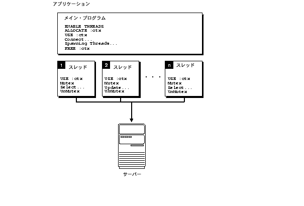

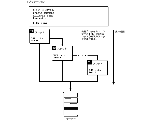

単一のランタイム・コンテキストを共有する複数のスレッド
図11-2は、マルチスレッド環境で実行されるアプリケーションを示しています。複数のスレッドが単一のランタイム・コンテキストを共有して1つまたは複数のSQL文を処理します。なお、ランタイム・コンテキストを同時に複数のスレッドで共有することはできません。図11-2のmutexは、同時使用を防ぐ方法を示しています。
図11-2 スレッド間のコンテキスト共有
スレッド間のコンテキスト共有
「図11-2 スレッド間のコンテキスト共有」の説明

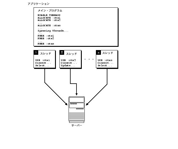

複数のランタイム・コンテキストを共有する複数のスレッド
図11-3に、複数のランタイム・コンテキストを使用して複数スレッドを実行するアプリケーションを示します。この場合、各スレッドに専用のランタイム・コンテキストがあるため、アプリケーションにmutexは必要ありません。
図11-3 スレッド間のコンテキスト非共有
スレッド間のコンテキスト非共有
「図11-3 スレッド間のコンテキスト非共有」の説明

最初の例では、複数のスレッドが複数のランタイム・コンテキストを使用する場合を示します。
main()
   sql_context ctx1,ctx2;           /* declare runtime contexts */
   EXEC SQL ENABLE THREADS;
   EXEC SQL CONTEXT ALLOCATE :ctx1;
   EXEC SQL CONTEXT ALLOCATE :ctx2;
/* spawn thread, execute function1 (in the thread) passing ctx1 */
   thread_create(..., function1, ctx1);
/* spawn thread, execute function2 (in the thread) passing ctx2 */
   thread_create(..., function2, ctx2);
   EXEC SQL CONTEXT FREE :ctx1;
   EXEC SQL CONTEXT FREE :ctx2;
void function1(sql_context ctx)
   EXEC SQL CONTEXT USE :ctx;
/* execute executable SQL statements on runtime context ctx1!!! */
void function2(sql_context ctx)
/* execute executable SQL statements on runtime context ctx2!!! */
次の例では、共通のランタイム・コンテキストを共有する複数のスレッドを使用する方法を示します。function1()およびfunction2()で実行されるSQL文は同時に実行される可能性があるため、すべての実行EXEC SQL文をmutexで囲むことで、データ操作を逐次的、つまり安全に行うことが必要です。
main()
   sql_context ctx;                  /* declare runtime context */
   EXEC SQL CONTEXT ALLOCATE :ctx;
/* spawn thread, execute function1 (in the thread) passing ctx  */
   thread_create(..., function1, ctx);
/* spawn thread, execute function2 (in the thread) passing ctx  */
   thread_create(..., function2, ctx);
/* Execute SQL statements on runtime context ctx.               */

接続プーリング
接続プールとは、いくつかの接続間で再使用できる、データベースへの物理接続グループです。接続プーリング機能の目的は、それぞれの接続に専用接続を使用させないことでパフォーマンスを改善し、リソースの使用を削減することです。
図11-4は、接続プーリングの機能を示します。この例では、アプリケーションの4つのスレッドが接続プールを使用してデータベースと対話しています。この接続プールには物理接続が2つあります。異なるランタイム・コンテキストを使用する4つのスレッドにより、接続プール・ハンドルが使用されます。
図11-4 接続プーリング
接続プーリング
「図11-4 接続プーリング」の説明
thread1()
EXEC SQL CONTEXT USE:ctxl;
EXEC SQL CONNECT :uid  AT :TC1 USING :db_string;
thread2()
EXEC SQL CONNECT :uid  AT :TC2 USING :db_string;
thread3()
EXEC SQL CONTEXT ALLOCATE :ctx3;
EXEC SQL CONNECT :uid  AT :TC3 USING :db_string;
EXEC SQL AT :TC3 SELECT count(*) into :count FROM emp;
thread4()
EXEC SQL CONTEXT ALLOCATE :ctx4;
EXEC SQL CONNECT :uid  AT :TC4 USING :db_string;
この例で、TC1、TC2、TC3およびTC4という4つの名前付き接続は、それぞれT1、T2、T3およびT4というスレッドにより作成された仮想接続です。異なるランタイム・コンテキストからの名前付き接続TC1、TC2、TC3およびTC4が1つの接続プールを共有し、接続プール内で使用可能な物理データベース接続を共有します。C1およびC2という2つの物理接続が、4つの名前付き接続にサービスを提供し、同じ1つのデータベースに接続します。
スレッドT1から最初の接続要求TC1を受け取ると、SQLLIBはデータベースへの物理接続C1を1つ含む接続プールを作成します。スレッドT2から別の接続要求TC2が同一データベースに送信されると、C1が空いている場合はデータベースへのTC2要求に対してC1がサービスを提供します。C1が空いていない場合は、要求にサービスを提供するために新しい物理接続C2が作成されます。スレッドT3からTC3という別の接続要求が受信された場合、物理接続C1とC2がどちらも使用中の場合は、TC3は指定された時間待機するか、エラー・メッセージを返します。
スレッドT2が名前付き接続TC2を使用してデータを選択する必要があるときは、物理接続C1またはC2の空いている方を取得します。要求に対してサービスが提供された後、選択されていた接続は接続プール内で再び使用可能になるため、別の名前付き接続または仮想接続がその物理接続を利用できます。

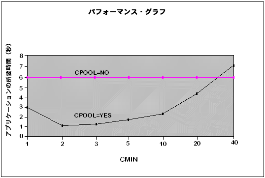

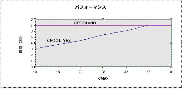

パフォーマンス・チューニング
パフォーマンスを向上するために、アプリケーションに応じて接続プーリングのパラメータを設定できます。図11-5のパフォーマンス・グラフは、Pro*C/C++のデモ・プログラム:1のCMIN値を変更することで、パフォーマンスが向上することを示しています。デモ・プログラム:2は、CMAXパラメータを変更することで、パフォーマンスが向上することを示しています。
デモ・プログラム: 1
デモ・プログラム: 1のプリコンパイル中には、次の接続プール・パラメータが使用されます。
CMAX = 40
CINCR = 3
CMIN = varying values between 1 to 40
CPOOL = YES
CTIMEOUT - Do not set
(物理接続がタイムアウトしないことを示します。)
CNOWAIT - Do not set
(空いている接続を取得するまでスレッドが待機することを示します。詳細は、表11-1「接続プーリングのコマンドライン・オプション」を参照してください。)
この例に必要なその他のコマンドライン・オプションは、次の項で示します。
threads = yes
注意:
この例では、スレッド数は40で、データベース操作はローカル・データベースに対して実行されます。
CPOOL=NO(接続プーリングを使用しない)を指定した場合、アプリケーションの所要時間は6.1秒でした。これに対し、CPOOL=YES(接続プーリングを使用する)を指定すると、アプリケーションの最小所要時間は1.3秒になりました(CMIN=2の場合)。
どちらの場合も、接続プールによって短縮されるのはCONNECT文の所要時間のみであるため、データベース問合せ操作に要する時間は変わりません。CPOOL=NOを指定した場合、アプリケーションは40個の専用接続を作成します。CPOOL=YESとCMIN=2を指定した場合は、最初に2つの接続を作成し、2つのスレッドが接続に同時にアクセスする場合にのみ、これ以上の接続を作成します。そうでない場合は、すべてのスレッドがこの2つの接続を共有します。このため、アプリケーションでは潜在的に38個の接続が回避され、これにより、接続確立のためのサーバーへのラウンドトリップが38個回避されます。その結果、パフォーマンスは3倍に向上します。
注意:
前述の結果は、Solaris 2.6オペレーティング・システム上でOracle9iサーバーが1つ稼働する、単一CPUおよび256MB RAM搭載のSparc Ultra60マシンでの測定値です。サーバーとクライアントは同一マシン上で実行されています。
図11-5 パフォーマンス・グラフ
パフォーマンス・グラフ
「図11-5 パフォーマンス・グラフ」の説明
CPOOL=YESの線は、接続プーリングが使用可能になっているときのアプリケーションの所要時間を表します。CPOOL=NOの線は、接続プーリングが使用禁止になっているときのアプリケーションの所要時間を表します。

この例では、CMIN=5、CMAX=14のときに、CPOOL=NOを使用した場合と比べてプログラムの実行速度が約2.3倍に向上し、最善のパフォーマンスが得られます。ただし、接続プーリングを使用可能にすることで実行がさらに高速化する「cpdemo1」ほどの向上は見られません。これは、「cpdemo1」では単純なSELECT文のみを実行しているのに対し、「cpdemo2」ではUPDATE文とSELECT文の両方を実行しているためです。したがって、「cpdemo1」ではデータベース操作の実行よりも接続の作成に時間がかかっています。接続プーリングを使用可能にすると、作成される接続の数が減り、時間が短縮されます。その結果、全体的なパフォーマンスが向上します。「cpdemo2」では、データベース操作の実行に比べて接続の作成にかかる時間が少ないため、全体的なパフォーマンス向上の度合いは低くなります。
次のグラフでは、CPOOL=YESの線は、接続プーリングが使用可能になっているときのアプリケーションの所要時間を表します。CPOOL=NOの線は、接続プーリングが使用禁止になっているときのアプリケーションの所要時間を表します。デモ・プログラム「cpdemo2」では40個のスレッドを作成します。CPOOL=NOオプションの場合は、スレッドはそれぞれサーバーに対する専用接続を確立します。このため、40個の接続が作成されます。CPOOL=YESとCMAX=14を指定して同じデモ・プログラムをビルドすると、最大14の接続が作成されます。これらの接続は40個のスレッドで共有されるため、少なくとも26個の接続が節約され、サーバーへの26回のラウンドトリップが回避されます。

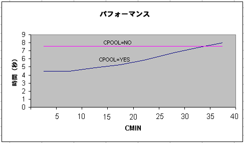

次の2つのグラフは、CMINとCMAXの値をそれぞれ変化させた場合のパフォーマンスを示しています。
ケース1: CMINを変更
図11-6 ケース1のパフォーマンス・グラフ
ケース1のパフォーマンス・グラフ
「図11-6 ケース1のパフォーマンス・グラフ」の説明
CPOOL=NOの場合、アプリケーションでは実行に約7.5秒かかります。CPOOL=YESで、CMIN=8およびCMAX=14の場合、実行時間は4.5秒に短縮されます。このため、パフォーマンスの改善は約1.7倍になります。このパフォーマンスの相違は、データベース操作が違う(SELECT対UPDATE)のためです。これは純粋にサーバー側のアクティビティであり、クライアント側機能である接続プール機能の範囲外です。
ケース2: CMAXを変更
図11-7 ケース2のパフォーマンス・グラフ
ケース2のパフォーマンス・グラフ
「図11-7 ケース2のパフォーマンス・グラフ」の説明
前述のグラフの場合、デモ・プログラムはCMIN=5およびCINCR=3で実行され、CMAX=14の場合に最善のパフォーマンスが得られます。CPOOL=NOの場合は実行に約7.4秒かかっています。CPOOL=YESでCMAX=14の場合、実行時間は約3.1秒まで短縮され、パフォーマンスは2.3倍向上しています。
パフォーマンス向上の度合いはCMAXによって異なります。したがって、特定のアプリケーションで最善のパフォーマンスを得るには、最適なパフォーマンスに達するまでCMINとCMAXを変化させる必要があります。
