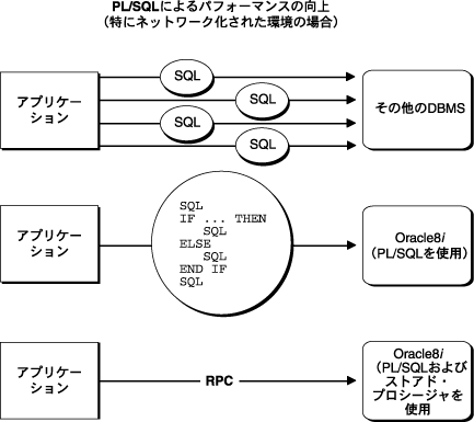

図C-1に示すように、データベース処理が中心のアプリケーションの場合は、制御構造を使用して複数のSQL文を1つのPL/SQLブロックにまとめ、そのブロック全体をOracleに送信できます。これにより、使用しているアプリケーションとデータベースとの通信量を大幅に削減できます。
また、PL/SQLおよびJavaサブプログラムを使用して、アプリケーションからデータベースへのコールを削減できます。たとえば、10のSQL文を個々に実行するには、10のコールが必要になります。しかし、10のSQL文を含む1つのサブプログラムの実行は、1つのコールで済みます。
無名ブロックとは異なり、PL/SQLおよびJavaサブプログラムは別々にコンパイルし、データベースに格納できます。コールされたPL/SQLサブプログラムは、ただちにPL/SQLエンジンに渡されます。さらに、複数のユーザーが1つのサブプログラムを実行する場合でも、メモリーにロードするコピーは1つで済みます。

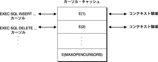

どの文を実行しても、その文に対応しているカーソルがカーソル・キャッシュ内のエントリにリンクされます。カーソル・キャッシュとはカーソル管理のために使用されて連続的に更新されるメモリー領域です。カーソル・キャッシュ・エントリは、次々に1つのプライベートSQL領域にリンクされます。
プライベートSQL領域とは、Oracleが実行時に動的に作成する作業領域です。この領域には、解析されたSQL文、ホスト変数のアドレスおよびその文の処理に必要なその他の情報が保存されます。動的方法3を使用すると、SQL文のネーミング、プライベートSQL領域に保存されている情報へのアクセス、およびある程度の処理の制御を行うことができます。
図C-2は、プログラムでINSERTおよびDELETEが実行された後のカーソル・キャッシュを表しています。
ユーザー・セッションごとのオープン・カーソルの最大数は、初期化パラメータOPEN_CURSORSによって設定します。
MAXOPENCURSORSは、カーソル・キャッシュの初期サイズを指定します。新しいカーソルが必要で、空きのキャッシュ・エントリがない場合、Oracleはエントリを再利用しようとします。再利用の可能性はHOLD_CURSORとRELEASE_CURSORの値によって決まり、また明示カーソルの場合には、カーソル自体の状態によって決まります。
プログラム実行中にキャッシュする必要がある文の数よりMAXOPENCURSORSの値が少ない場合は、MAXOPENCURSORSキャッシュ・エントリがなくなると、Oracleは再利用できるカーソル・キャッシュ・エントリを探します。たとえば、INSERT文のキャッシュ・エントリE(1)が再利用可能とマークされていて、キャッシュ・エントリの数がすでにMAXOPENCURSORSに達しているとします。プログラムが新しい文を実行する場合、キャッシュ・エントリE(1)とそのプライベートSQL領域は新しい文に再度割り当てられることがあります。INSERT文を再実行するには、Oracleはそれをもう一度解析し、別のキャッシュ・エントリを再度割り当てる必要があります。
再利用できるキャッシュ・エントリが見つからない場合、Oracleは追加のキャッシュ・エントリを割り当てます。たとえば、MAXOPENCURSORS=8で、8エントリすべてがアクティブな場合、9番目のエントリが作成されます。Oracleは、空きメモリーがなくなるかOPEN_CURSORSで設定された限界に達するまで、必要に応じてキャッシュ・エントリの割当てを続行します。この動的割当ては、処理オーバーヘッドを増大させます。
したがって、HOLD_CURSOR=NO(デフォルト)を指定してMAXOPENCURSORSの値を小さく設定すると、メモリーの節約にはなりますが、新しいキャッシュ・エントリの動的割当ておよび割当て解除のコストが高くなる場合があります。MAXOPENCURSORSの値を大きく設定すると、実行は確実に速くなりますが、より大きなメモリーを使用することになります。
