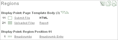

HTMLリージョンの作成
最初に、フォームを保持するコンテナを作成する必要があります。アプリケーション・ビルダーでは、このコンテナはリージョンと呼ばれます。
HTMLリージョンを作成するには、次のステップを実行します。
  1. 「ページ1」アイコンをクリックします。
    ページ定義が表示されます。
  2. 図9-2に示すように、「リージョン」で、「作成」アイコンをクリックします。
    図9-2 「作成」アイコン
    図9-2の説明が続きます。
    「図9-2 「作成」アイコン」の説明
  3. 「リージョン」で、次のステップを実行します。
    1. 「このページに追加するリージョン・タイプを指定」で、デフォルトの「HTML」を受け入れ、「次へ」をクリックします。
    2. 「作成するHTMLリージョン・コンテナのタイプの選択」で、デフォルトの「HTML」を受け入れ、「次へ」をクリックします。
  4. 「表示属性」で、次のステップを実行します。
    1. 「タイトル」に、Submit Fileと入力します。
    2. 残りのデフォルトを受け入れて「次へ」をクリックします。
  5. 残りのデフォルトを受け入れて「リージョンを作成」をクリックします。
    ページ定義が表示されます。

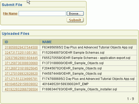

  6. 「ソース」で、次のSQL問合せを入力します。
    SELECT id,name FROM APEX_APPLICATION_FILES
  7. 「リージョンの作成」をクリックします。
  8. ページを実行します。
図9-5のようなレポートが表示されます。どのファイルをアップロードしたかによって、表示される内容が多少異なる場合があります。
図9-5 「Uploaded Files」レポート
図9-5の説明が続きます。
「図9-5 「Uploaded Files」レポート」の説明
ドキュメントをダウンロードするリンクの追加
次に、各ドキュメントをダウンロードするリンクを設定する必要があります。
ドキュメントをダウンロードするリンクをレポートに設定するには、次のステップを実行します。
  1. 「開発者」ツールバーで「ページの編集1」をクリックします。
  2. 図9-6に示すように、「リージョン」で、「Uploaded Files」の横にある「レポート」をクリックします。
    図9-6 「レポート」リンク
    図9-6の説明が続きます。
    「図9-6 「レポート」リンク」の説明
    「レポート属性」ページが表示されます。「列属性」を編集してID列にリンクを追加できます。
  3. 「列属性」で、ID行内の「編集」アイコンをクリックします。
  4. 「列リンク」までスクロールします。
  5. 「列リンク」で、次のステップを実行します。
    1. 「リンク・テキスト」で、「#ID#」を選択します。
    2. 「ターゲット」で、「URL」を選択します。
    3. 「URL」フィールドに、次のように入力します。
      p?n=#ID#
      #ID#は、列のエイリアスがIDである列に含まれる値を渡します。
  6. ページ上部の「変更の適用」をクリックします。
  7. ページを実行します。
    ページを実行すると、図9-7のように表示されます。
    図9-7 ダウンロード・リンク付きの「Uploaded Files」レポート
    図9-7の説明が続きます。
    「図9-7 ダウンロード・リンク付きの「Uploaded Files」レポート」の説明
  8. リンクをテストするには、IDをクリックします。
    「ファイルのダウンロード」ダイアログ・ボックスが表示されます。
  9. 「開発者」ツールバーの「ページの編集1」をクリックして、ページ定義に戻ります。

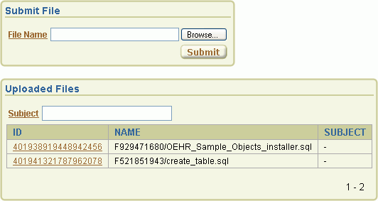

レポート・リージョン内の追加属性の表示
最後に、SQLレポート・リージョンを変更して追加属性表に結合する必要があります。これを行うには、「リージョン定義」ページで「リージョン・ソース」属性を編集します。
「リージョン・ソース」を編集するには、次のステップを実行します。
  1. 「リージョン」で、「Uploaded Files」をクリックします。
    リージョン定義が表示されます。
  2. 「ソース」までスクロールします。
  3. リージョン・ソースを次と置き換えます。
    SELECT w.id,w.name,s.subject
    FROM APEX_APPLICATION_FILES w,oehr_file_subject s
    WHERE w.name = s.name
  4. 「変更の適用」をクリックします。
  5. ページを実行します。
  6. 「参照」をクリックしてアップロードするファイルを検索し、「送信」をクリックします。
    図9-9に示すように、「Uploaded Files」レポートには、Subject列が表示されるようになります。
    図9-9 Subject列が表示されている「Uploaded Files」レポート
    図9-9の説明が続きます。
    「図9-9 Subject列が表示されている「Uploaded Files」レポート」の説明

    3. 「アプリケーション」ホームページで、「ページ1」をクリックします。
  2. 「リージョン」で、「Uploaded Files」をクリックします。
  3. 「ソース」までスクロールします。
  4. リージョン・ソースを次と置き換えます。
    SELECT s.id,s.name,s.subject FROM oehr_file_subject s
  5. 「変更の適用」をクリックします。
    ページ定義が表示されます。
新規プロシージャを使用するためのダウンロード・リンクの変更
ダウンロード・リンクを変更して、新しいダウンロード・プロシージャを使用するには、次のステップを実行します。
  1. 「リージョン」で、「Uploaded Files」の横にある「レポート」をクリックします。
  2. ID行で、「編集」アイコンをクリックします。
  3. 「列リンク」セクションまでスクロールします。
  4. 「URL」フィールドで、既存のURLを次のように置き換えます。
    #OWNER#.download_my_file?p_file=#ID#
    このURLの内容は、次のとおりです。
    • #OWNER#は、カレント・アプリケーションを解析しているスキーマです。
    • download_my_fileは、作成した新しいプロシージャです。
    • 列IDの値をパラメータp_fileに渡します。
  5. 「変更の適用」をクリックします。
    ページ定義が表示されます。
