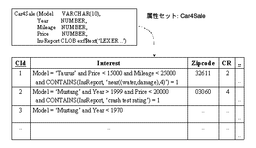

Model='Taurus' and Price < 15000 and Mileage < 25000 AND
    CONTAINS (InsReport, 'near(water, damage), 4)') = 1

図14-1 CONTAINS演算子を使用した格納されている式でのテキスト述語
図14-1の説明は次にあります。
「図14-1 CONTAINS演算子を使用した格納されている式のテキスト・プリファレンス述語」の説明
テキスト属性の属性セットが、Expression列のメタデータとして使用されている場合、列に格納されている式をテキスト述語に含めることができます。テキスト述語内で使用されるテキスト問合せ式では、CONTEXT文法のサブセットが使用され、CONTEXT演算子(ABOUT、AND、NEAR、NOT、OR、STEM、WITHINおよびTHESAURUS)を使用した近接検索やテーマ検索などがサポートされます。(構文の詳細は、『Oracle Textアプリケーション開発者ガイド』の文書の分類に関する項を参照)。格納されている式のスカラー述語は、式がExpressionデータ型の列に挿入されている場合に、構文およびセマンティクスの正当性が検証されます。ただし、CONTAINS演算子に第2の引数として指定されているテキスト問合せ式は、索引の作成時または索引のメンテナンス時まで検証されません。索引の作成時に識別されたテキスト問合せ式は、CTX_USER_INDEX_ERRORSビューを介して報告されます。次に説明します。
単にスカラー述語を含む式の場合とは異なり、テキスト属性の述語を含む式は、式フィルタ索引が式を格納する列に定義されていない場合は評価されません。索引の作成時に、すべてのテキスト属性は索引付き述語グループに追加され、CTXRULE索引はこれらの述語グループそれぞれの述語表に作成されます。また、テキスト述語グループへのCTXRULE索引の作成によって、対応するテキスト問合せ式のエラーが識別され、これらのエラーはCTX_USER_INDEX_ERRORSビューに報告されます(『Oracle Textリファレンス』を参照)。ただし、このビューに報告されたエラーは、式フィルタ索引の述語表構造の行を参照しています。これらのエラーは、USER_EXPFIL_TEXT_INDEX_ERRORSビューを使用してユーザー表の行にマップできます。
