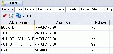

次の図に示すとおり、SQL Developerウィンドウの右側には、選択したオブジェクトまたは開いたオブジェクト用のタブとペインが表示されます。この図では、BOOKSという表に関する情報が表示されています。(マウス・ポインタをタブのラベル(この図では「BOOKS」)の上に置くと、ツールチップに、オブジェクトの所有者とデータベース接続が表示されます。)
サブプログラム以外のオブジェクトの場合、アイコンで次のオプションを選択できます。
Freeze View(ピン): 「Connections」ナビゲータで別のオブジェクトをクリックしたときに、現在のオブジェクトのタブと情報をウィンドウ内に保持します。選択した別のオブジェクトには、別のタブと表示が作成されます。ピンをもう一度クリックすると、オブジェクトの表示を再利用できるようになります。
Edit: オブジェクトを編集するためのダイアログ・ボックスを表示します。
Refresh: データベースに最新の情報を問い合せて、表示を更新します。
Actions: オブジェクトに対して適切なアクションが含まれるメニューを表示します。このアクションは、「Connections」ナビゲータで同じタイプのオブジェクトを右クリックした場合のメニューと同じです。ただし、「Actions」メニューには、「Edit」が含まれません。
オブジェクトを切り替えるには、目的のタブをクリックします。タブを閉じるには、タブの「X」をクリックします。オブジェクトを変更してから「X」をクリックすると、変更を保存するかどうかを尋ねられます。
表およびビューの場合、情報は、上部のラベル付けされた各タブの下にグループ化されます。たとえば、表では、タブは「Columns」、「Data」(データ自体を表示して変更するためのタブ)、「Indexes」、「Constraints」などになり、タブの下の列ヘッダーをクリックすると、その列の値でグリッド行をソートできます。ほとんどのオブジェクトでは、タブに「SQL」が含まれ、オブジェクト作成のためのSQL文が表示されます。

SQL Developerを使用して、表にデータを入力したり、既存の表データを編集および削除できます。これらの操作を行うには、「Connections」ナビゲータで表を選択して、表の詳細表示で「Data」タブをクリックします。次の図に、BOOKSという表の「Data」ペインを示します。このペインにはフィルタが適用されており、評価が10の本のみが表示されています。この図は、ユーザーが最初の本の「Title」セルをクリックしたときの図です。
「Data」タブの下のアイコンおよびその他のコントロールで、次のオプションを使用できます。
Refresh: データベースに問合せを行い、データの表示を更新します。フィルタが指定されている場合、リフレッシュ操作でフィルタが使用されます。
Insert Row: 新しいデータを入力できるように、選択した行の後に空の行を追加します。
Delete Selected Row(s): 選択した行を削除するようにマークします。実際の削除は、変更をコミットするまで行われません。
Commit Changes: 現在のトランザクションを終了し、トランザクションで実行されたすべての変更を確定します。
Rollback Changes: 現在のトランザクションで実行した作業を元に戻します。
Sort: ソートの基準とする列を選択するためのダイアログ・ボックスを表示します。各列で、昇順または降順を指定したり、NULL値が最初に表示されるように指定できます。
Filter: データの表示を制限するSQL条件(WHERE句のテキスト部分で、WHEREキーワードは不要)を入力できます。たとえば、「RATING」列の値が10と等しい行のみを表示するには、rating = 10と指定します。
Actions: 表に関連するアクションが含まれるメニューを表示します。

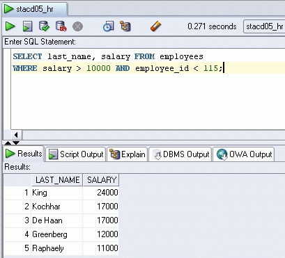

SQLワークシートを使用すると、SQL、PL/SQLおよびSQL*Plus文を入力して実行できます。表の作成、データの挿入、トリガーの作成と編集、表からのデータの選択、表から選択したデータのファイルへの保存など、ワークシートに関連付けられたデータベース接続によって処理可能なすべてのアクションを指定できます。
SQLワークシートを表示するには、「Connections」ナビゲータで接続を右クリックして「Open SQL Worksheet」を選択するか、「Tools」→「SQL Worksheet」を選択するか、またはメニュー・バーの下の「Use SQL Worksheet」アイコンをクリックします。「Select Connection」ダイアログ・ボックスで、ワークシートの作業で使用するデータベース接続を選択します。このダイアログ・ボックスは、データベース接続の作成および編集にも使用できます。 (「Database Connections」で該当するSQL Developerユーザー・プリファレンスを有効にすると、データベース接続を開いたときにSQLワークシート・ウィンドウを自動的に開くことができます。)
SQLワークシートには、次の図に示すユーザー・インタフェースが表示されます。
SQLワークシート・ツールバー(SQLワークシート・タブの下)には、次の操作を行うためのアイコンが含まれます。
Execute Statement: 「Enter SQL Statement」ボックス内でマウス・ポインタが置かれている文を実行します。SQL文には、VARCHAR2型のバインド変数および置換変数を含めることができます(ただし、ほとんどの場合、VARCHAR2は、必要に応じてNUMBERに自動的に内部変換されます)。変数の値を入力するためのポップアップ・ボックスが表示されます。
Run Script: スクリプト・ランナーを使用して、「Enter SQL Statement」ボックス内のすべての文を実行します。SQL文には、VARCHAR2型の置換変数を含めることができ、バインド変数は含めることができません(ただし、ほとんどの場合、VARCHAR2は、必要に応じてNUMBERに自動的に内部変換されます)。置換変数の値を入力するためのポップアップ・ボックスが表示されます。
Commit: 変更をデータベースに書き込み、トランザクションを終了します。また、「Results」ペイン内と「Script Output」ペイン内の出力を消去します。

Enter SQL Statement: 実行する文です。複数の文の場合、PL/SQL以外の各文は、セミコロンまたは(改行後の)スラッシュ(/)のいずれかで終了する必要があります。各PL/SQL文は、改行後にスラッシュ(/)で終了する必要があります。SQLキーワードは、自動的にハイライト表示されます。文の書式を整えるには、文の領域を右クリックして、「Format SQL」を選択します。
いくつかの種類のオブジェクトは、「Connections」ナビゲータからドラッグして、「Enter SQL Statement」ボックスにドロップできます。
表またはビューをドラッグ・アンド・ドロップすると、その表またはビューのすべての列を使用して、SELECT文が構築されます。その後、列リストの変更やWHERE句の追加などによって、文を編集できます。
ファンクションまたはプロシージャをドラッグ・アンド・ドロップして文に含めると、スニペットのようなテキスト・ブロックが構築され、編集できます。
タブには、次の情報を持つペインが表示されます。
Results: 最新の文の実行操作の結果が表示されます。
Explain: 「Explain Execution Plan」アイコンをクリックした場合の出力が表示されます(1.7.3「実行計画」を参照)。
Script Output: 「Run Script」アイコンをクリックした場合の出力が表示されます(1.7.2「スクリプト・ランナー」を参照)。
DBMS Output: DBMS_OUTPUTパッケージ文の出力が表示されます(1.7.5「「DBMS Output」ペイン」を参照)。

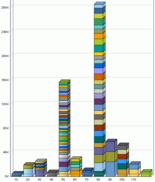

この例では、グラフとして表示されるレポートを作成します。このレポートでは、サンプル・スキーマとして提供されているHRスキーマのEMPLOYEES表の定義を使用します。
「User Defined Reports」を右クリックして、「Add Report」を選択します。「Add Report」ダイアログ・ボックスで、レポート名を指定して、「Style」に「Chart」を選択します。「SQL」には、次のように入力します。
select m.department_id, e.last_name, e.salary from employees m, employees e where e.employee_id = m.employee_id order by 1
この問合せでは、各部門のそれぞれの従業員の姓と給与が、部門ID(10、20、30など、110まで)ごとにグループ化されて表示されます。
ボックス下部の「Chart Details」タブをクリックします。「Chart Type」に「BAR_VERT_STACK」(棒グラフ、垂直積上げ)を選択して、「Apply」をクリックします。
「Reports」ナビゲータを使用して、新しく作成したユーザー定義レポートを表示します。「Connection」に、HRサンプル・スキーマに接続する接続を指定します。
レポートが、グラフとして表示されます。次の図に、このレポートの一部を示します。この図に示すとおり、たとえば、部門50は、給与が最も低い従業員で主に構成され、部門90は、給与が最も高い3名の従業員で構成されています。
