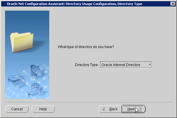

  2. 「ディレクトリ使用構成」を選択します。「次へ」をクリックします。
    「ディレクトリ使用構成-ディレクトリ・タイプ」画面が表示されます。
    netca2.gifの説明が続きます
    図netca2.gifの説明

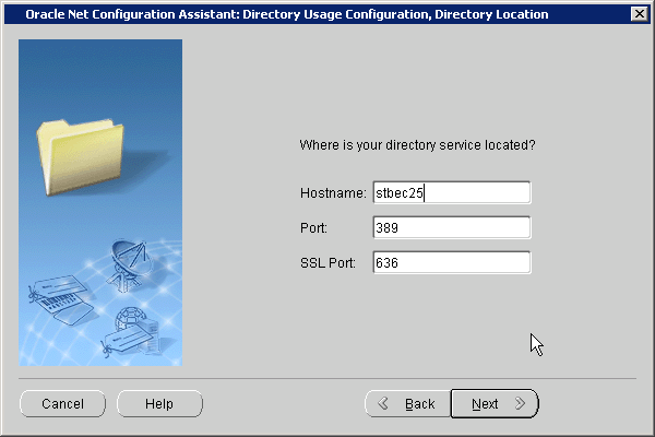

  4. Oracle Internet Directoryサーバーが稼働しているホストの名前を入力します。また、LDAPの非SSLポート番号およびSSLポート番号も入力します。これらのポート番号のデフォルトは389および636です。「次へ」をクリックします。
    「ディレクトリ使用構成-Oracleコンテキストの選択」画面が表示されます。
    netca4.gifの説明が続きます
    図netca4.gifの説明

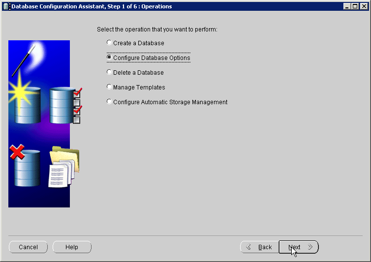

    「操作」画面が表示されます。
    dbca2.gifの説明が続きます
    図dbca2.gifの説明
  3. 「データベース・オプションの構成」を選択します。「次へ」をクリックします。

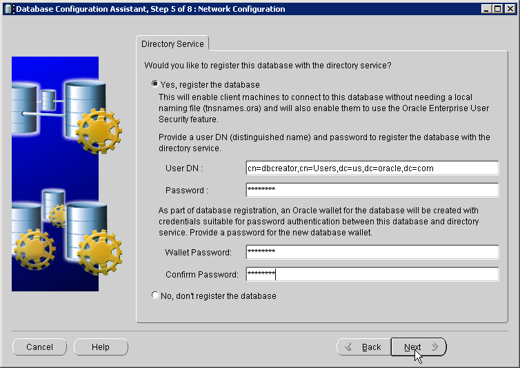

  7. 「データベースを登録する」を選択してデータベースをディレクトリに登録します。Oracle Internet Directoryへのデータベースの登録を許可されたユーザーの識別名(DN)を入力します。また、ディレクトリ・ユーザーのパスワードも入力します。ウォレット・パスワードを入力します。「パスワードの確認」フィールドに、同じパスワードを再入力します。「次へ」をクリックします。
    注意:
    データベースでは、ランダムに生成されたパスワードを使用してディレクトリにログインします。このデータベース・パスワードは、Oracleウォレットに格納されます。また、このウォレットを使用して、SSL接続に必要な証明書を格納することもできます。
    指定するウォレット・パスワードは、データベース・パスワードとは異なります。ウォレット・パスワードは、ウォレットの保護に使用します。

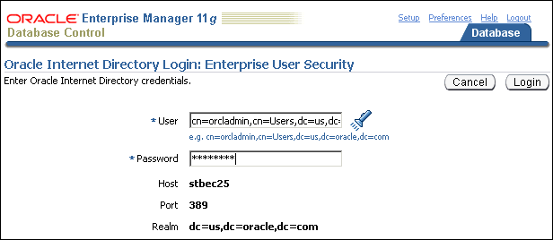

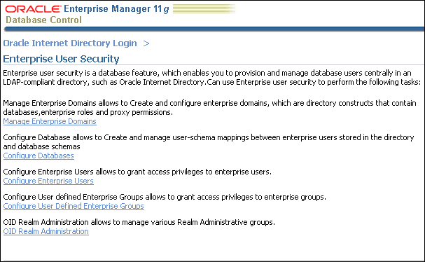

  2. 「サーバー」タブをクリックします。「セキュリティ」セクションで「エンタープライズ・ユーザー・セキュリティ」をクリックします。

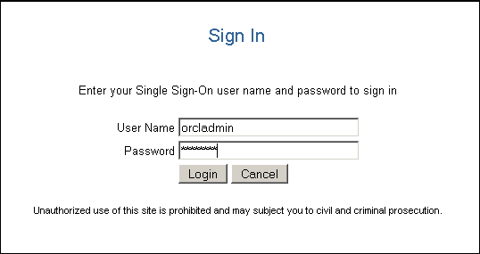

    「Oracle Internet Directoryログイン」ページが表示されます。
    getstrtd2.gifの説明が続きます
    図getstrtd2.gifの説明
  3. 「ユーザー」フィールドに、エンタープライズ・ユーザーを管理できるディレクトリ・ユーザーの識別名(DN)を入力します。「パスワード」フィールドに、ユーザー・パスワードを入力します。「ログイン」をクリックします。

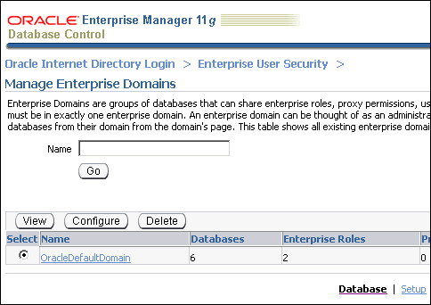

  4. 「エンタープライズ・ドメインの管理」をクリックします。
    「エンタープライズ・ドメインの管理」ページが表示されます。
    getstrtd4.gifの説明が続きます
    図getstrtd4.gifの説明
  5. データベースを含むエンタープライズ・ドメインを選択します。「構成」をクリックします。

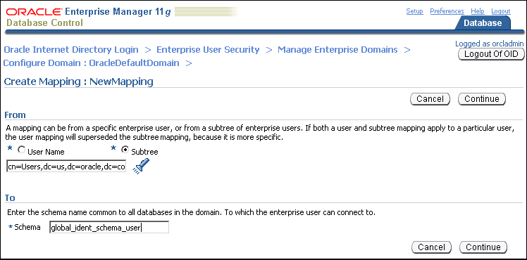

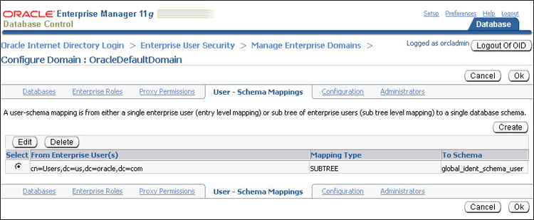

  6. 「ユーザー・スキーマ・マッピング」タブをクリックします。エンタープライズ・ドメインに適用されているユーザー・スキーマ・マップがすべて表示されます。
  7. 「作成」をクリックします。
    「マッピングの作成」ページが表示されます。
    getstrtd5.gifの説明が続きます
    図getstrtd5.gifの説明
  8. 「自」セクションで、「サブツリー」を選択します。「検索」アイコンをクリックします。DNのcn=Users, dc=us,dc=oracle,dc=comを選択します。
  9. 「至」セクションで、「スキーマ」フィールドにglobal_ident_schema_userと入力します。「続行」をクリックします。
    「ドメインの構成」ページにユーザー・スキーマ・マッピングが追加されます。
    getstrtd6.gifの説明が続きます
    図getstrtd6.gifの説明

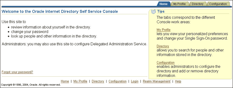

  1. Oracle Internet Directoryセルフ・サービス・コンソールに接続します。次のURLを使用します。
    http://hostname:port/oiddas/
    hostnameは、Oracle Internet Directoryサーバーが稼働しているホストの名前です。port番号は、Oracle Internet Directoryセルフ・サービス・コンソールが稼働しているTCPポート番号です。デフォルトは7777です。
    getstrtd7.gifの説明が続きます
    図getstrtd7.gifの説明

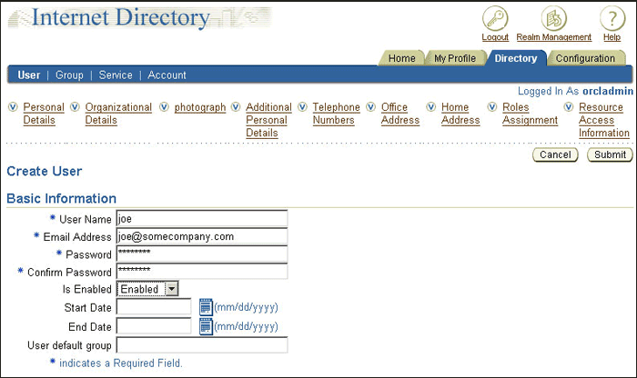

  5. 「ユーザー名」にjoeと入力します。その他の必須フィールドに値を入力します。「有効」で「有効」を選択します。
  6. 「送信」をクリックします。
  7. 「別のユーザーの作成」をクリックします。

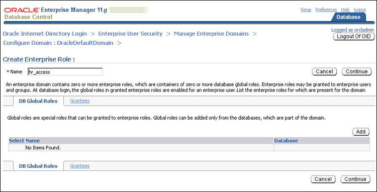

  7. 「作成」をクリックします。
    「エンタープライズ・ロールの作成」ページが表示されます。
  8. 「名前」フィールドにhr_accessと入力します。
    getstrtd11.gifの説明が続きます
    図getstrtd11.gifの説明

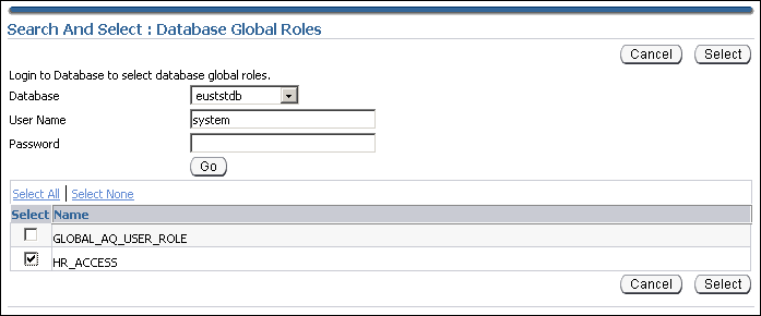

  9. 「追加」をクリックし、データベース・グローバル・ロールをエンタープライズ・ロールに追加します。
    「検索と選択: データベース・グローバル・ロール」ウィンドウが表示されます。
    getstrtd12.gifの説明が続きます
    図getstrtd12.gifの説明
  10. データベースのhr_accessグローバル・ロールを選択します。「選択」をクリックします。
    注意:
    グローバル・ロールを選択するには、データベースにログインする必要があります。

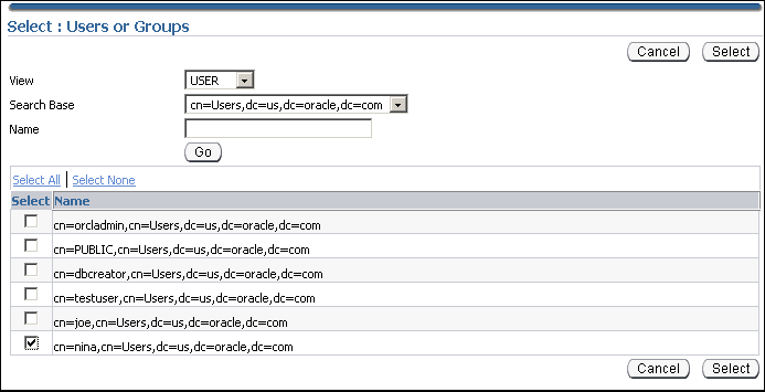

  11. 「権限受領者」タブをクリックします。「追加」をクリックします。
    「選択: ユーザーまたはグループ」ウィンドウが表示されます。
  12. ユーザーNinaを選択します。「選択」をクリックします。
    getstrtd10.gifの説明が続きます
    図getstrtd10.gifの説明

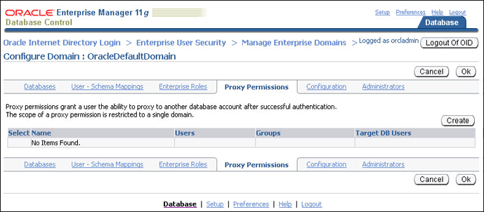

  6. 「プロキシ権限」タブをクリックします。
    getstrtd13.gifの説明が続きます
    図getstrtd13.gifの説明

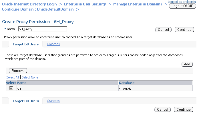

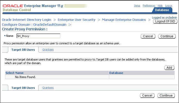

  7. 「作成」をクリックして新しいプロキシ権限を作成します。
    「プロキシ権限の作成」ページが表示されます。
  8. 「名前」フィールドに、プロキシ権限の名前としてSH_Proxyと入力します。
    getstrtd14.gifの説明が続きます
    図getstrtd14.gifの説明
  9. 「ターゲットDBユーザー」タブが選択されていることを確認します。「追加」をクリックします。
    「検索と選択」ウィンドウが表示されます。
  10. SHユーザーを含むデータベースにログインします。エンタープライズ・ユーザー・プロキシを許可するように変更されているすべてのデータベース・ユーザーのリストが表示されます。
  11. SHユーザーを選択します。「選択」をクリックします。
    「プロキシ権限の作成」ページの「ターゲットDBユーザー」にSHユーザーが追加されます。

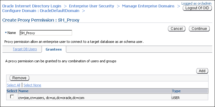

  12. 「権限受領者」タブをクリックします。
  13. 「追加」をクリックします。

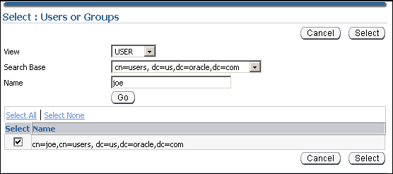

  14. 「検索ベース」で「cn=users,dc=us,dc=oracle,dc=com」を選択します。「表示」で「USER」を選択します。「実行」をクリックします。
    サブツリーcn=users,dc=us,dc=oracle,dc=comの下のユーザーのリストが表示されます。
    getstrtd16.gifの説明が続きます
    図getstrtd16.gifの説明
  15. cn=joe,cn=users,dc=us,dc=oracle,dc=comを選択します。「選択」をクリックします。
    「プロキシ権限の作成」ページの「権限受領者」にユーザーjoeが追加されます。

  16. 「プロキシ権限の作成」ページで「続行」をクリックします。

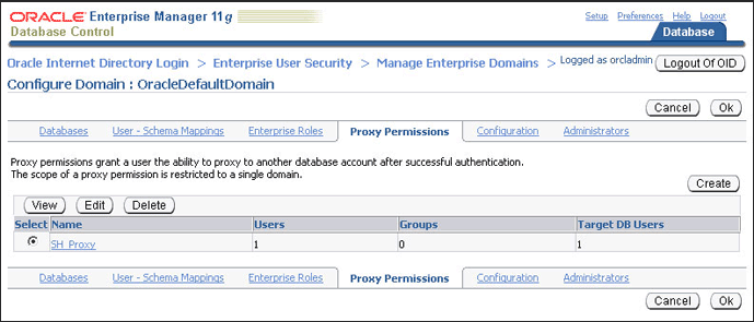

    「ドメインの構成」ページにプロキシ権限SH_Proxyが追加されます。
    getstrtd18.gifの説明が続きます
    図getstrtd18.gifの説明
  17. 「OK」をクリックします。
これで、エンタープライズ・ユーザーjoeは、ローカル・データベース・ユーザーSHとしてログインできます。次のSQL文は、そのことを示しています。
