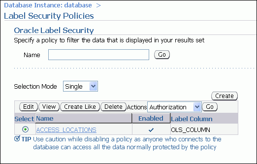

  1. LBACSYSアカウントを使用してOracle Enterprise Manager Database Controlにログインします。
  2. 「サーバー」タブをクリックします。
  3. 「セキュリティ」の下の「Oracle Label Security」をクリックします。 「Label Securityポリシー」ページが表示されます。
  4. 「作成」をクリックし、新しいLabel Securityポリシーの作成を開始します。
    「Label Securityポリシーの作成」ページが表示されます。
  5. ポリシーの名前、ラベル列およびデフォルトのポリシー施行オプションを定義します。

    新しいポリシーが「Oracle Label Securityポリシー」ページに表示されます。

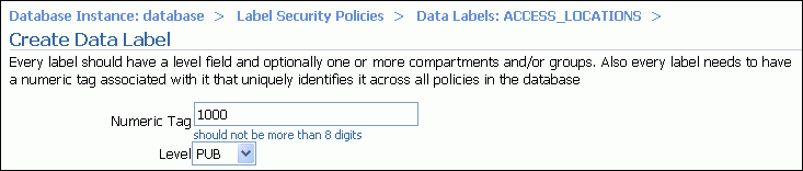

これまでのステップによって、ポリシーのデータ・ラベルを作成する準備が整いました。 各データ・ラベルには、レベルを必ず1つのみ関連付ける必要があります。 ラベルには、必要に応じて1つ以上の区分とグループを追加できます。
データ・ラベルを作成するには、数値タグをラベルに割り当てる必要があります。 このタグの数値は、後でポリシーを表に適用するときにセキュリティ列に格納されます。 ラベル・タグは、ラベルの機密性(レベル)にリンクしていません。 単にラベルを識別する目的で使用されます。
各レベルのデータ・ラベルを作成する手順は、次のとおりです。
  1. 「Label Securityポリシー」ページで、ラベルをレベルにリンクする必要のあるポリシーを選択します。
  2. 「アクション」ボックスで、「データ・ラベル」を選択します。 「実行」をクリックします。
    「データ・ラベル」ページが表示されます。
  3. 「追加」をクリックします。
    「データ・ラベルの作成」ページが表示されます。
  4. 次の情報を入力します。
    • 数値タグ: ラベルを一意に識別する番号を入力します。 この番号は、すべてのポリシーにわたって一意である必要があります。
    • レベル: リストからレベルを選択します。
  5. 必要に応じて、ラベルに追加する区分を選択できます。 区分を追加するには、「区分」の下の「追加」をクリックします。 ラベルに追加する区分を選択します。 「選択」をクリックして区分を追加します。
  6. 必要に応じて、ラベルに追加するグループを選択できます。 グループを追加するには、「グループ」の下の「追加」をクリックします。 ラベルに追加するグループを選択します。 「選択」をクリックしてグループを追加します。
  7. 「データ・ラベルの作成」ページの「OK」をクリックします。
    データ・ラベルが「データ・ラベル」ページに表示されます。

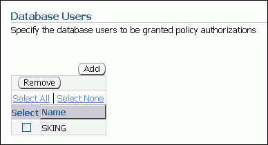

  3. 次の手順でユーザーを追加します。
    • 「データベース・ユーザー」については、その下の「追加」をクリックします。 「検索と選択」ウィンドウで、目的のユーザーを選択して「選択」をクリックします。
    • 「データベース以外のユーザー」については、その下の「5行追加」をクリックし、追加対象となるデータベース以外のユーザーのユーザー名を追加します。ほとんどのアプリケーション・ユーザーは、データベース以外のユーザーと考えられます。 データベース以外のユーザーはデータベースには存在しません。 ユーザー名には、Oracle Label Securityのネーミング規格を満たし、VARCHAR2(30)の長さのフィールドに収まる任意の名前を指定できます。 ただし、アプリケーションがデータベースに接続する際、データベース以外のユーザーに関するセキュリティ情報は自動的に構成されないことに注意してください。 この場合、アプリケーションでは、Oracle Label Securityのファンクションをコールして、実質的なデータベース・ユーザーでない特定ユーザーのラベル認可を想定する必要があります。
  4. 「ユーザーの作成」ページで、認可するユーザーを選択します。 「次へ」をクリックします。 複数のユーザーが同じ認可を必要としている場合は、同じ認可を必要とするすべてのユーザーを選択します。 「次へ」をクリックします。

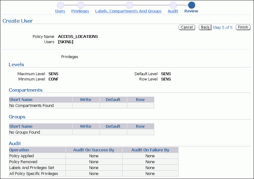

  6. 次に、ユーザーのユーザー・ラベルを作成する必要があります。 「レベル」の下にある懐中電灯アイコンを使用して、次のフィールドに入力する値を選択します。
    • 最大レベル: このユーザーに対する読取りおよび書込みアクセスの最上位レベルを入力します。
    • 最小レベル: 書込みアクセスの最下位レベルを入力します。
    • デフォルト・レベル: ユーザーがログインする際のデフォルトのレベルを入力します。
      最小レベル以上かつ最大レベル以下の値を指定します。
    • 行レベル: ユーザーが表に書き込む際の、行に指定されるレベルを入力します。

  14. ポリシー認可設定を確認できます。 ポリシー認可を作成するには、「終了」をクリックします。 「戻る」をクリックして、認可設定を変更することもできます。

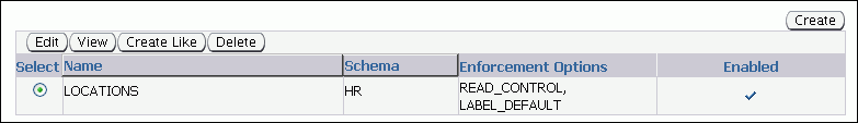

  8. 次の情報を入力します。
    • ポリシー強制オプション: 必要に応じて施行オプションを選択します。 これらのオプションは、「ステップ1: ポリシーの作成」でポリシーを作成したときに選択した施行オプションに加えて表に適用されます。
      施行オプションを変更しない場合、つまり、前述のステップで作成した内容と同じ施行オプションを使用する場合は、「デフォルトのポリシー強制を使用」を選択します。 施行オプションをさらに追加する場合は、リストされている他のオプションを選択します。
    • ラベル付けファンクション: 必要に応じてラベル付けファンクションを指定し、新規の行または更新した行に関連付けるラベルを自動的に計算します。 以降は、このファンクションが常にコールされ、ポリシーに基づいて書き込まれたデータ・ラベルが提供されます。これは、アクティブなラベル付けファンクションはラベルを提供する他の手段よりも優先されるためです。
    • 述語: 必要に応じて、READ_CONTROLのラベルベースの述語と(ANDまたはORを使用して)結合する追加の述語を指定します。
  9. 「OK」をクリックします。

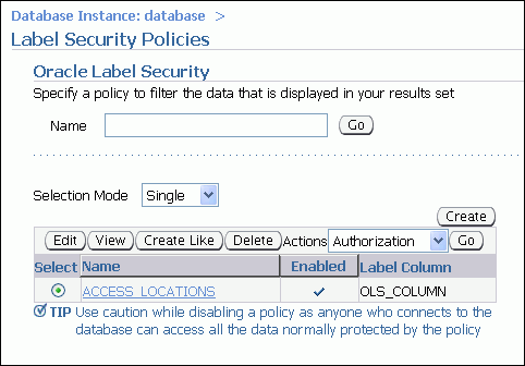

  1. 「Label Securityポリシー」リンクを選択して、「Label Securityポリシー」ページに戻ります。
  2. ACCESS_LOCATIONSポリシーを選択します。
  3. 「アクション」ボックスから「認可」を選択します。 「実行」をクリックします。

ACCESS_LOCATIONSポリシーを作成する手順は、次のとおりです。
  1. LBACSYSユーザーとしてDatabase Controlにログインします。
  4. 「作成」をクリックします。
  5. 「Label Securityポリシーの作成」ページで、次の情報を入力します。
    • 名前: ACCESS_LOCATIONS
    • ラベル列: OLS_COLUMN
    • ラベル列の非表示: ラベル列が表示されるように、このチェック・ボックスの選択を解除します。
      通常はラベル列を非表示にしますが、開発フェーズではラベル列を表示してチェックできるようにします。 ポリシーを作成して正常に機能することを確認した後は、列を非表示にしてセキュリティを確保してください。
    • 有効: ポリシーを有効に切り替えます。 (デフォルトでは有効になっています。)
    • 強制オプション: 「ポリシー強制の適用」を選択して、次のオプションを選択します。
      すべての問合せ用(READ_CONTROL)
      ラベル列の更新にセッションのデフォルト・ラベルを使用(LABEL_DEFAULT)
  6. 「OK」をクリックします。
    「Label Securityポリシー」ページにACCESS_LOCATIONSポリシーが表示されます。

  4. 「追加」をクリックします。
  5. 次の情報を入力します。
    • 数値タグ: 1000を入力します。
    • レベル: リストからPUBを選択します。
      ols_dlabel.gifの説明は次にあります。
      画像の説明
  6. 「OK」をクリックします。

  4. 「追加」をクリックします。
    「ユーザーの作成」ページが表示されます。
  5. 「データベース・ユーザー」の下の「追加」をクリックします。
    「検索と選択」ウィンドウが表示されます。
  6. ユーザーSKINGのチェック・ボックスを選択し、「選択」をクリックします。
    ユーザーSKINGが「ユーザーの作成」ページにリストされます。
    ols_auth_user.gifの説明は次にあります。
    画像の説明

  9. 次のレベルをユーザーSKINGに設定します。
    • 最大レベル: SENS(SENSITIVE用)
    • 最小レベル: CONF(CONFIDENTIAL用)
    • デフォルト・レベル: SENS
    • 行レベル: SENS
    これで、SKINGはCONFIDENTIALおよびSENSITIVEのデータを読み取ることができます。
  10. 「次へ」をクリックします。
    「監査」ステップが表示されます。
  11. 監査操作のすべてが「なし」に設定されていることを確認して、「次へ」をクリックします。
    「確認」ステップが表示されます。
    ols_auth.gifの説明は次にあります。
    画像の説明
  12. 「確認」ステップでは、選択した認可設定すべてがリストされます。 設定が正しいことを確認し、「終了」をクリックします。

ここでは、ポリシーをHR.LOCATIONS表に適用します。
ACCESS_LOCATIONSポリシーをHR.LOCATIONS表に適用する手順は、次のとおりです。
  3. 「アクション」ボックスから「適用」を選択します。 「実行」をクリックします。
    「適用」ページが表示されます。
  4. 「表」タブが選択されていることを確認します。 「作成」をクリックします。
    「表の追加」ページが表示されます。
  5. 「表」フィールドにHR.LOCATIONSと入力します。
  6. 「ポリシー列の非表示」チェック・ボックスの選択が解除されていることを確認します。
  7. 「有効」チェック・ボックスが選択されていることを確認します。
  8. 「ポリシー強制オプション」の下の「デフォルトのポリシー強制を使用」を選択します。
    ACCESS_LOCATIONSのデフォルトのポリシー施行オプションは、次のとおりです。
    • すべての問合せ用(READ_CONTROL)
    • ラベル列の更新にセッションのデフォルト・ラベルを使用(LABEL_DEFAULT)
  9. 「OK」をクリックします。
    ACCESS_LOCATIONSポリシーがHR.LOCATIONS表に適用されます。
