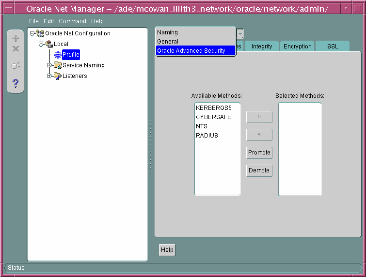

Oracle Net Managerは、グラフィカル・ユーザー・インタフェース・ツールで、主にローカル・クライアントやサーバー・ホスト上のOracleホームに対してOracle Net Servicesを構成するのに使用します。
Oracle Net Managerを使用して、ネーミング、リスナー、一般的なネットワーク設定などのOracle Net Servicesを構成できますが、次のようなOracle Netプロトコルを使用するOracle Advanced Security機能を構成することもできます。
厳密認証(Kerberos、RADIUSおよびSecure Sockets Layer)
ネットワーク暗号化(RC4、DES、Triple-DESおよびAES)
データ整合性のチェックサム(MD5、SHA-1)
この項では、Oracle Advanced Securityの構成に使用するOracle Net Managerの機能を紹介します。次の項目について説明します。
Oracle Advanced Securityプロファイルへのナビゲート
関連項目:
Oracle Net Managerは、Oracle Enterprise Manager Consoleを使用するか、またはスタンドアロン・アプリケーションとして起動できます。ただし、Oracle Advanced Securityの機能を構成できるOracle Advanced Securityプロファイルにアクセスするには、スタンドアロン・アプリケーションを使用する必要があります。
Oracle Net Managerをスタンドアロン・アプリケーションとして起動する手順は次のとおりです。
(UNIXの場合)$ORACLE_HOME/binから、コマンドラインで次のように入力します。
netmgr
(Windowsの場合)「スタート」→「プログラム」→「Oracle - HOME_NAME」→「Configuration and Migration Tools」→「Net Manager」を順に選択します。
Oracle Net Managerインタフェース・ウィンドウには、ナビゲータ・ペインと右側のペインの2つのペインがあります。インタフェースには、ネットワーク・コンポーネントを構成できる様々なプロパティ・シートが表示されます。ナビゲータ・ペインでネットワーク・オブジェクトを選択する場合、関連するプロパティ・シートが右側のペインに表示されます。Oracle Advanced Securityの機能を構成するには、図2-1に示すように、ナビゲータ・ペインで「プロファイル」を選択し、次に右側のペインのリストから「Oracle Advanced Security」選択します。
図2-1 Oracle Net ManagerのOracle Advanced Securityプロファイル
Oracle Advanced Securityプロファイルには、次のプロパティ・シートがあります。
このプロパティ・シートを使用して、Kerberos Version 5(KERBEROS5)、Windows 固有の認証(NTS)、RADIUSなどの厳密認証方式を選択します。
このプロパティ・シートを使用して、クライアントまたはサーバーでチェックサムを有効にし、安全なメッセージ・ダイジェストを作成するための暗号化アルゴリズムを選択します。
このプロパティ・シートを使用して、1つ以上の暗号スイートを選択し、固有の暗号化アルゴリズムでクライアントまたはサーバー接続を暗号化します。

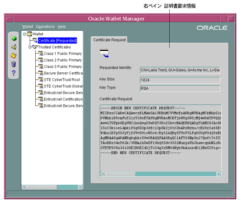

Oracle Wallet Managerのユーザー・インタフェースには、図2-2に示すように、2つのペイン、1つのツールバーおよび様々なメニュー項目があります。
ナビゲータ・ペインには、証明書要求と、Oracleホームに格納されている証明書のグラフィカル・ナビゲーション・ツリー・ビューが表示されます。OracleホームはOracle Wallet Managerがインストールされている場所です。ナビゲータ・ペインを使用して証明書と証明書要求を表示、修正、追加、削除できます。
ナビゲータ・ペインは、他のOracleグラフィカル・ユーザー・インタフェース・ツールと同じように機能し、次のことができます。
ウォレット・オブジェクトの開閉を行うことによる、そこに含まれているユーザーおよび信頼できる証明書の管理。
ウォレット、証明書、証明書要求を右クリックすることによる、追加、削除、インポートまたはエクスポートのような操作の実行。
ウォレットを開くと、ユーザーおよび信頼できる証明書のネストされたリストが表示されます。ナビゲータ・ペインでウォレットまたは証明書を選択すると、それに関する詳細が、Oracle Wallet Managerに隣接する右側のペインに表示されます。表2-1は、ナビゲータ・ペインに表示される主なオブジェクトを示しています。

右側のペインはナビゲータ・ペインで選択されているオブジェクトに関する情報を表示します。右側のペインは読取り専用です。
図2-3は、証明書要求オブジェクトがナビゲータ・ペインで選択されている場合の右側のペインの表示を示しています。要求と要求者の識別情報に関する情報が、「リクエストされた識別情報」、「鍵のサイズ」および「鍵のタイプ」フィールドに表示されます。PKCS #10でエンコードされた証明書要求は「証明書リクエスト」テキスト・ボックスに表示されます。認証局からの証明書を要求するために、この要求を電子メールにコピーしたり、ファイルにエクスポートできます。
