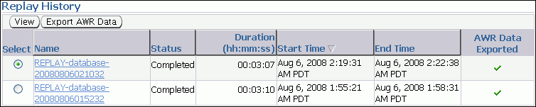

「リプレイ履歴」で、ワークロードのリプレイ・レポートを生成するリプレイを選択し、「表示」をクリックします。
「ワークロード・リプレイの表示」ページが表示されます。
