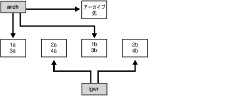

アーカイバが遅い場合、アーカイバ読取りとLGWR書込みが分離されるようにして、アーカイバ・プロセスとLGWRの間のI/O競合を防止することが賢明です。これは、ログを代替ドライブに置くことで達成されます。
たとえば、システムに4つのREDOログ・グループが存在し、各グループが2つのメンバーを持っているとします。個別ディスク・アクセスを作成するには、8つのログ・ファイルにそれぞれ1a、1b、2a、2b、3a、3b、4a、4bのラベルを付けてください。この場合、最低でも4つのディスクと、アーカイブ・ファイル用に1つのディスクが必要です。
図8-1は、競合を最小限にするために、ディスク間でREDOメンバーを分散する方法を示しています。
図8-1 ディスク間でのREDOメンバーの分散
図8-1の説明が続きます。
「図8-1 ディスク間でのREDOメンバーの分散」の説明
この例では、LGWRはログ・グループ1(メンバー1aと1b)から切り替えられ、ログ・グループ2(2aと2b)に書込みを行います。同時に、アーカイバ・プロセスはグループ1から読取りをして、アーカイブ先に書込みを行います。REDOログ・ファイルがどのようにして競合から分離されているかに注意してください。
