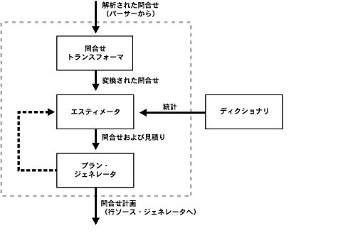

11.4.1 問合せオプティマイザの構成要素
問合せオプティマイザ操作には、次のものがあります。
問合せオプティマイザの構成要素を図11-1に示します。
図11-1 問合せオプティマイザの構成要素
図11-1の説明が続きます。
「図11-1 問合せオプティマイザの構成要素」の説明
11.4.1.1 問合せの変換
問合せトランスフォーマへの入力は、一連の問合せブロックによって表される解析済問合せです。問合せブロックは、互いにネストされているかまたは相互関係を持っています。問合せの形式によって、問合せブロックの相互関係が判断されます。問合せトランスフォーマの主な目的は、問合せの形式を変える必要があるかどうかを判断して、より適切な問合せ計画を生成できるようにすることです。問合せトランスフォーマでは、次のように様々な問合せ変換手法を採用しています。
これらの変換は任意に組み合せて指定の問合せに適用できます。

11.4.1.4 計画の生成
プラン・ジェネレータの主な機能は、指定の問合せに対して使用できる可能性のある別の計画を割り出し、コストの最も低いものを取り出すことです。異なる方法でデータをアクセスおよび処理し、かつ結果が同じになる、様々なアクセス・パス、結合方法および結合順序の組合せが存在するので、多数の異なる計画が使用できます。
結合順序は、異なる結合項目(表など)がアクセスされて結合される順序です。たとえば、table1、table2およびtable3の結合順序では、表table1が最初にアクセスされます。次に、table2がアクセスされ、そのデータがtable1のデータに結合されてtable1とtable2の結合が生成されます。最後にtable3がアクセスされ、そのデータがtable1とtable2の結合結果に結合されます。
問合せのための計画は、まず最初にネストされた副問合せおよびマージされていないビューのそれぞれにサブプランを生成することによって構築されます。ネストされた副問合せ、またはマージされていないビューは、それぞれ、個別の問合せブロックによって表されます。問合せブロックは、それぞれ、下位から上位へ順番に最適化されます。つまり、最も内側の問合せブロックが最初に最適化され、サブプランが生成されます。そして、問合せ全体を表す一番外側の問合せブロックは、最後に最適化されます。
プラン・ジェネレータは、別のアクセス・パス、結合方法および結合順序を試行することによって、問合せブロックに対する様々な計画を探索します。問合せブロックに使用できる可能性のある計画の数は、FROM句にある結合項目の数に比例します。この数は、結合項目の数によって指数関数的に上昇します。
プラン・ジェネレータは内部カットオフを使用して計画数を削減し、最もコストの低い計画を検索しようとします。カットオフの基準は、現行の最適な計画のコストです。現行の最適コストが大きい場合、プラン・ジェネレータはコストがより低く、より適切な計画(つまり、さらに別の計画)を探索します。現行の最適コストが低い場合は、これ以上のコストの改善を追及しても大きな効果は得られないため、プラン・ジェネレータは検索を速やかに終了します。
最適な状態に最も近いコストで計画を生成する初期結合順序で、プラン・ジェネレータが始動する場合は、カットオフが有効に機能します。適切な初期結合順序の検索は困難です。

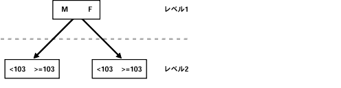

11.5.3.5 索引スキップ・スキャン
索引スキップ・スキャンにより、接頭辞の付いていない列による索引スキャンが改善されます。多くの場合、索引ブロックをスキャンするほうが、表データ・ブロックをスキャンするより高速です。
スキップ・スキャンにより、コンポジット索引をさらに小さい副索引に論理的に分割できます。スキップ・スキャンでは、コンポジット索引の初期列が問合せで指定されていません。つまり、その列がスキップされます。
論理副索引の個数は、初期列内の個別値の数で決まります。スキップ・スキャンは、コンポジット索引の先頭列に個別値がほとんどなく、索引の非先頭キーに値が多数ある場合に便利です。
例11-5 索引スキップ・スキャン
たとえば、コンポジット索引(sex、employee_id)を持つ表employees(sex、employee_id、address)を想定します。このコンポジット索引を分割すると、結果は2つの論理副索引MおよびFになります。
この例で、次の索引データがあるとします。
('F',98)
('F',100)
('F',102)
('F',104)
('M',101)
('M',103)
('M',105)
索引は、論理的に次の2つの副索引に分割されます。
  • 値Fを持つキーがある第1の副索引。
  • 値Mを持つキーがある第2の副索引。
図11-2 索引スキップ・スキャン
図11-2の説明が続きます。
「図11-2 索引スキップ・スキャン」の説明
列sexが、次の問合せでスキップされます。
SELECT *
   FROM employees
WHERE employee_id = 101;
索引の完全なスキャンは行われませんが、まず値Fを持つ副索引が検索され、次に値Mを持つ副索引が検索されます。
