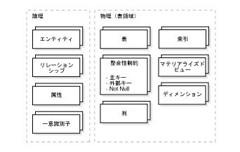

図3-1に論理設計と物理設計の違いを示します。
物理設計では、必要となるスキーマを実際のデータベース構造に変換します。ここで、次のマッピングを行う必要があります。
エンティティから表へ
リレーションシップから外部キー制約へ
属性から列へ
1次一意識別子から主キー制約へ
一意識別子から一意キー制約へ
