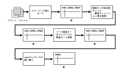

マルチステージ・データ変換
ほとんどのデータ・ウェアハウスのデータ変換のロジックは、複数のステップから構成されています。たとえば、sales表に挿入するために新しいレコードを変換する場合、各ディメンション・キーの妥当性チェックを行うには、個別のロジック変換ステップに従う必要がある場合があります。
図14-1は、変換ロジックをグラフィカルに示したものです。
図14-1 マルチステージ・データ変換
図14-1の説明は図の下のリンクをクリックしてください。
「図14-1 マルチステージ・データ変換」の説明
Oracle Databaseを変換エンジンとして使用する場合、一般的な方法では、変換をそれぞれ別々のSQL操作として実装し、各ステップの処理結果を格納するために別々の一時的なステージング表(図14-1の表new_sales_step1やnew_sales_step2など)を作成します。また、ロードしてから変換するこの方法では、変換プロセス全体にチェックポイント取得を実行するスキームが提供されます。このスキームによって、プロセスの監視および再起動が簡単になります。ただし、マルチステージングには、領域と時間の必要性が増大するというデメリットもあります。
また、多数の単純なロジック変換を、単一のSQL文または単一のPL/SQLプロシージャに結合することも可能です。このような結合を行うと、各ステップを個別に実行するよりパフォーマンスが向上することがありますが、同時に、個々の変換の変更、追加、削除や、失敗した変換からのリカバリが困難になる場合があります。

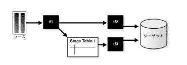

パイプライン・データ変換
ETLプロセス・フローは動的に変更でき、データベースはETLソリューションに不可欠の部品になります。
新機能により従来は必要だったプロセス・ステップの一部が廃止になりますが、改造してデータ・フローとデータ変換を強化し、よりスケーラブルで中断のないものにできます。タスクは変換してからロードするという(ほとんどのタスクがデータベース外部で実行される)シリアル・プロセスや、ロードしてから変換するというプロセスから拡張され、ロードしながら変換するプロセスへとシフトします。
Oracleでは、ETLシナリオに関連するすべての問題とタスクに対処できるように、多様な新機能が用意されています。データベースは、汎用的なソリューションに対処するのではなく、ツールキット機能を提供するということを理解する必要があります。基礎となるデータベースは、特定の顧客のニーズに合せて最も適切なETLプロセス・フローを有効化する必要があり、技術的な観点での要件や制約がないようにする必要があります。図14-2に、以降で説明する新機能を示します。
図14-2 パイプライン・データ変換
図14-2の説明は図の下のリンクをクリックしてください。
「図14-2 パイプライン・データ変換」の説明

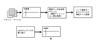

外部データソースを処理するもう1つのアプローチは、外部表を使用することです。Oracleの外部表機能では、外部データを直接およびパラレルに問い合せて結合できる仮想表として使用できます。この場合、外部データを最初にデータベースにロードする必要はありません。そのまま、SQL、PL/SQLおよびJavaを使用して外部データにアクセスできます。
外部表を使用すると、ロード・フェーズを変換フェーズとパイプライン化できます。データ・ストリーミングを中断せずに、変換プロセスをロード・プロセスとマージできます。データベースで比較や変換などの処理を行うために、データベース内でデータをステージングする必要はなくなります。たとえば、外部表からのSELECTをダイレクト・パス・インサートとともに用いながら、従来型ロードの変換機能を使用できます。

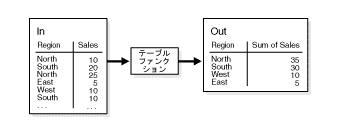

行セットを入力してSUM操作の実行後に行セットを出力する典型的な集計を、図14-3に示します。
図14-3 テーブル・ファンクションの例
図14-3の説明は図の下のリンクをクリックしてください。
「図14-3 テーブル・ファンクションの例」の説明
この操作のための疑似コードは次のようになります。
INSERT INTO Out SELECT * FROM ("Table Function"(SELECT * FROM In));
このテーブル・ファンクションは、InでのSELECTの結果を入力として使用し、レコード・セットを異なるフォーマットでダイレクト挿入用の出力としてOutに渡します。
また、テーブル・ファンクションでは、データをアトミック・トランザクションの適用範囲内で分岐させることができます。これは、効率的なロギング・メカニズムや、他の独立した変換の分岐など、様々な場合に使用できます。このような使用例では、単一のステージング表が必要です。
図14-4 分岐を伴うパイプライン・パラレル変換
図14-4の説明は図の下のリンクをクリックしてください。
「図14-4 分岐を伴うパイプライン・パラレル変換」の説明
このための疑似コードは次のようになります。
INSERT INTO target SELECT * FROM (tf2(SELECT *
FROM (tf1(SELECT * FROM source))));
この場合は、targetに挿入され、アトミック・トランザクションの適用範囲内でtf1の一部としてStage Table 1にも挿入されます。
INSERT INTO target SELECT * FROM tf3(SELT * FROM stage_table1);
