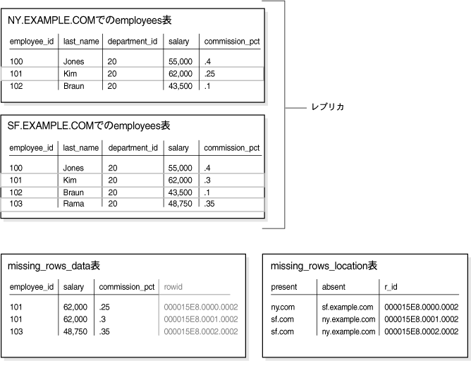

レプリケート表間の違いの判別
レプリケート表間に違いが生じる場合があります。レプリケーション環境を管理するとき、2つのレプリケート表の内容が同じであるかどうかを定期的にチェックできます。DBMS_RECTIFIER_DIFFパッケージ内の次のプロシージャを使用すると、2つの表の違いを識別でき、また任意で調整もできます。
注意:
DBMS_COMPARISONパッケージを使用して、データベース・オブジェクト間の相違点を特定し、収束することもできます。
関連項目:
  • DBMS_COMPARISONパッケージの詳細は、『Oracle Database PL/SQLパッケージ・プロシージャおよびタイプ・リファレンス』を参照してください。
  • DBMS_COMPARISONパッケージの使用方法の詳細は、『Oracle Database 2日でデータ・レプリケーションおよび統合ガイド』および『Oracle Streamsレプリケーション管理者ガイド』を参照してください。
DIFFERENCESプロシージャの使用
DIFFERENCESプロシージャは、1つの表の2つのレプリカを比較し、第1のレプリカにあるが第2のレプリカにはない行、および第2のレプリカにあるが第1のレプリカにはない行をすべて判別します。このプロシージャの出力は、ユーザーが作成した2つの表に格納されます。第1の表には欠落行の値が格納され、第2の表にはそれぞれの欠落行を含むサイトを示す情報が格納されます。
RECTIFYプロシージャの使用
RECTIFYプロシージャは、DIFFERENCESプロシージャで生成された情報を使用して、2つの表を調整します。第1の表にはあるが第2の表にはない行はすべて、第2の表に挿入されます。第2の表にはあるが第1の表にはない行はすべて、第2の表から削除されます。
レプリケート表のコピーをすべて同一にリストアするには、次の手順に従います。
手順1   表のコピーを1つ選択して参照表にします。
他のすべての表のレプリカを必要に応じて更新するときに、このコピーを使用します。
手順2   違いをチェックする必要があるのが、表の中のすべての行および列か、またはサブセットのみかを判別します。
たとえば、前回の違いのチェック以降に更新されていない行は、チェックしなくてもよい場合があります。すべての列をチェックする必要はありませんが、列のリストには、表の主キーを構成する(または代替識別キーとして指定した)列がすべて含まれている必要があります。

手順5   参照表があるサイトで、DIFFERENCESプロシージャをコールします。
たとえば、ニューヨークのサイトとサンフランシスコのサイトのemployees表を比較する場合、次のようなプロシージャをコールします。
BEGIN
   DBMS_RECTIFIER_DIFF.DIFFERENCES (
      sname1              =>   'hr',
      oname1              =>   'employees',
      reference_site      =>   'ny.example.com',
      sname2              =>   'hr',
      oname2              =>   'employees',
      comparison_site     =>   'mv4.example.com',
      where_clause        =>   '',
      column_list         =>   'employee_id,salary,department_id',
      missing_rows_sname  =>   'hr',
      missing_rows_oname1 =>   'missing_rows_data',
      missing_rows_oname2 =>   'missing_rows_location',
      missing_rows_site   =>   'ny.example.com',
      max_missing         =>    500,
      commit_rows         =>    50);
END;
図9-1に、employee表の2つのレプリカと、これらのレプリカに対してDIFFERENCESプロシージャを実行した場合に出力される欠落行表の例を示します。
図9-1 レプリカ間の違いの判別
図9-1の説明が続きます。
「図9-1 レプリカ間の違いの判別」の説明
2つの欠落行表が、ROWIDおよびr_id列によって対応付けられている点に注目してください。
