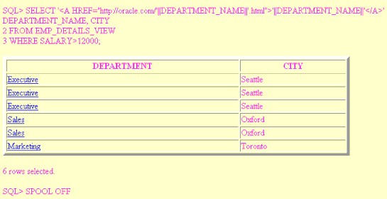

report.sqlからの出力はファイルreport.htmlで、Webブラウザにロードできます。 Webブラウザでreport.htmlを開くと、 次のように表示されます。
この例では、プロンプトおよび問合せSQL文は非表示にされていません。 スクリプトの起動方法によって、SET ECHO OFFまたはコマンドライン -SILENTオプションを使用すると、非表示にできます。

Webブラウザまたはテキスト・エディタでreport.htmlソースを表示すると、次のように、Department列の表セルに完全な形式のハイパーリンクが設定されていることがわかります。
<html>
<head>
<TITLE>Department Report</TITLE> <STYLE type="text/css">
<!-- BODY {background: #FFFFC6} --> </STYLE>
<meta name="generator" content="SQL*Plus 10.2.0.1">
</head>
<body TEXT="#FF00Ff">
SQL> SELECT '<A HREF="http://oracle.com/'
||DEPARTMENT_NAME||'.html">'||DEPARTMENT_NAME
||'</A>' DEPARTMENT_NAME, CITY
<br>
2 FROM EMP_DETAILS_VIEW
<br>
3* WHERE SALARY>12000
<br>
<p>
<table WIDTH="90%" BORDER="5">
<tr><th>DEPARTMENT</th><th>CITY</th></tr>
<tr><td><A HREF="http://oracle.com/Executive.html">Executive</A></td>
<td>Seattle</td></tr>
<tr><td><A HREF="http://oracle.com/Sales.html">Sales</A></td>
<td>Oxford</td></tr>
<tr><td><A HREF="http://oracle.com/Marketing.html">Marketing</A></td>
<td>Toronto</td></tr>
</table>
<p>
6 rows selected.<br>
SQL> spool off
<br>
</body>
</html>
