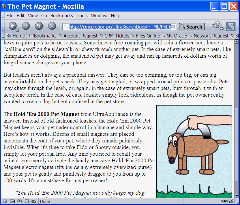

図5-1に、次の項でハイライト表示、要旨作成およびテーマ抽出の対象とする元のドキュメントを示します。
図5-1ハイライト表示、要旨作成およびテーマ抽出のサンプル・ドキュメント
図5-1の説明は次にあります。
「図5-1 ハイライト表示、要旨作成およびテーマ抽出のサンプル・ドキュメント」の説明

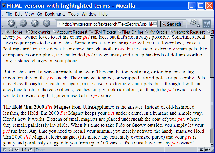

5.3.1 ハイライト表示の例
図5-2は、図5-1のドキュメント内の問合せ語句petをハイライト表示した、問合せアプリケーションの画面です。この出力は、付録A「CONTEXT問合せアプリケーション」で説明するウィザードによって作成されたテキスト問合せアプリケーションを使用して作成されました。
図5-2 petがハイライト表示されたPet Magnetドキュメント
図5-2の説明は次にあります。
「図5-2 petがハイライト表示されたPet Magnetドキュメント」の説明

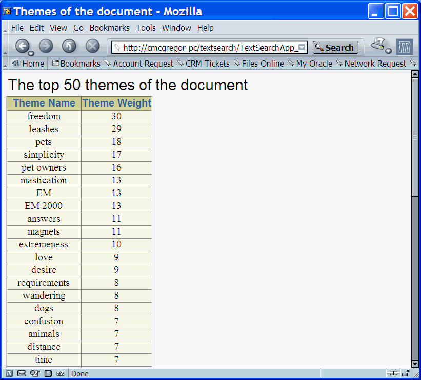

5.3.2 ドキュメントのテーマ・リストの例
図5-3は、図5-1に示したドキュメントのテーマ・リストを表示している問合せアプリケーションの画面です。この出力は、付録A「CONTEXT問合せアプリケーション」で説明するウィザードによって作成されたテキスト問合せアプリケーションを使用して作成されました。
図5-3 ドキュメントのテーマを表示する問合せアプリケーション
図5-3の説明は次にあります。
「図5-3 ドキュメントのテーマを表示する問合せアプリケーション」の説明

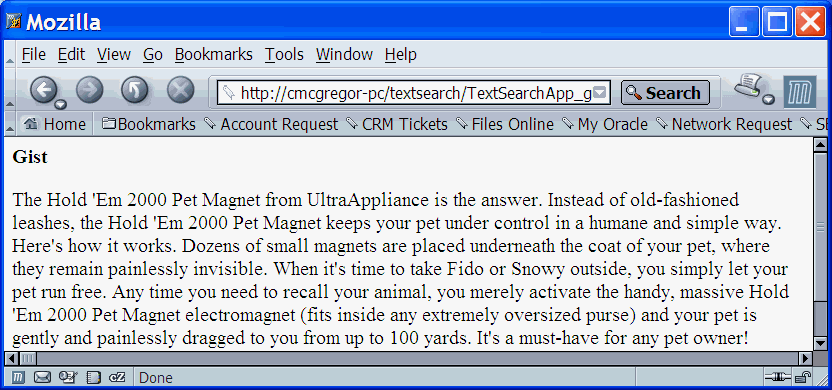

5.3.3 要旨の例
図5-4は、図5-1に示したドキュメントの要旨を表示している問合せアプリケーションの画面です。この出力は、付録A「CONTEXT問合せアプリケーション」で説明するウィザードによって作成されたテキスト問合せアプリケーションを使用して作成されました。
図5-4 ドキュメントの要旨を表示する問合せアプリケーション
図5-4の説明は次にあります。
「図5-4 ドキュメントの要旨を表示する問合せアプリケーション」の説明
