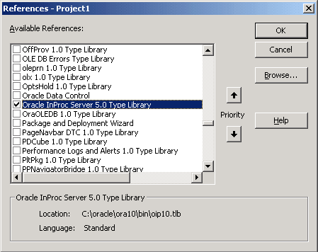

  1. Visual Basicを起動して新規プロジェクトを作成します。「Project」メニューから「References」を選択し、「InProcServer 5.0 Type Library」をチェックします。
    「OIP Server 5.0 Type Library」がチェックされた状態の「References」ダイアログ・ボックス
    画像illustration o4o00003.gifの説明

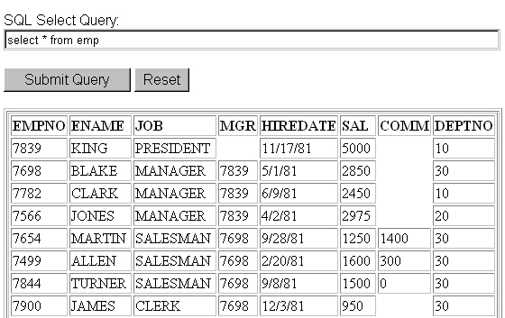

  5. Webブラウザにページをロードし、デモへのリンクをクリックします。
  6. 「SQL SELECT Query」フィールドにSELECT * FROM EMPなどの問合せを入力し、「Submit Query」ボタンを選択します。問合せの最後にセミコロン(;)を含めないでください。
    select * from empと入力された「SQL Select Query」フィールド
    画像の説明

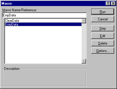

  2. 「ツール」メニューの「マクロ」オプションを使用してOracleデータを操作するための新しいマクロを作成して編集します。
    使用可能なマクロのリストが表示されたダイアログ・ボックス
    画像の説明

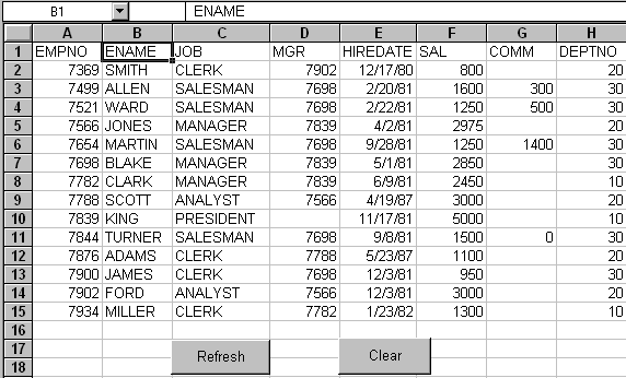

  4. 簡単にアクセスできるように、EmpData()やClearData()などの作成されたプロシージャ(マクロ)をワークシート上のコマンド・ボタンに割り当てます。このボタンを選択すると、ワークシートのデータを消去してリフレッシュできます。次のスクリーンショットでは、ClearData()が「Clear」ボタンに、EmpData()が「Refresh」ボタンに割り当てられています。
    EMPNO、ENAME、JOBなどのサンプル・データが表示されたスプレッドシート
    画像exsheet.gifの説明

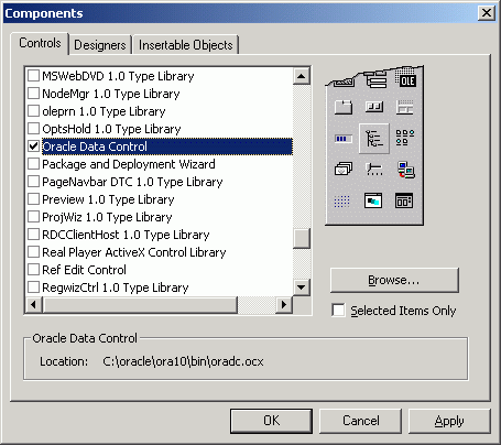

  2. 「Project」メニューの「Components」オプションで、プロジェクトに「Oracle Data Control」を追加します。
    画像o4o00004.gifの説明
    Visual Basicのツール・パレットにOracle Data Controlが追加され、次のように表示されます。
    画像oradc.gifの説明

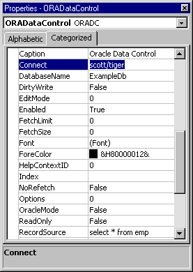

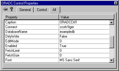

  3. Oracle Data Controlをプロジェクトに追加するために、そのコントロールをフォーム上にドラッグ・アンド・ドロップします。コントロールのサイズと位置を調整してください。
  4. コントロールの名前をOraDataControlに変更します。Oracleデータベースにアクセスするために、Connect、DatabaseNameおよびRecordSourceプロパティを次のように設定します。
    「Properties」ウィンドウ
    画像dcprops.gifの説明

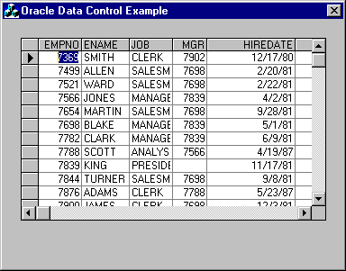

  5. Oracle Data Controlが設定されると、Visual Basicコントロールを同じフォームにドラッグ・アンド・ドロップして、コントロール内のデータにアクセスできます。希望するデータ・フィールドとデータ・ソースにアクセスするには、「Data」にあるプロパティを設定します。次の図は、従業員番号の表示を設定するTextBoxコントロールを示します。
    画像boxprops.gifの説明

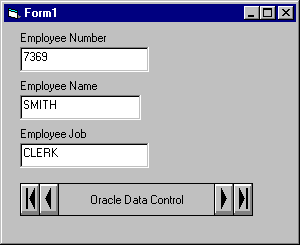

  6. プロジェクトが実行されると、Oracle Data Controlを使用して、RecordSourceプロパティによって識別されたデータが表示されます。
    実行時にサンプル・データが表示された実際のフォーム
    画像runform.gifの説明

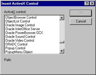

  12. 選択したダイアログ・ボックスで、マウスの右ボタンをクリックしてメニューを表示します。メニューから「Insert ActiveX Control...」を選択します。このウィンドウで「ORADC Control」を選択し、「OK」をクリックします。
    「Insert ActiveX Control」ダイアログ・ボックス
    画像の説明

  15. 「Properties」ウィンドウの「All」タブを表示し、次のプロパティを設定します。
    Connect: scott/tiger
    DatabaseName: exampledb
    RecordSource: select * from emp
    「ORADC Control」ダイアログ・ボックス
    画像oradcprp.gifの説明

  19. プロジェクトをビルドして実行します。
  20. 次の図のように、emp表からのレコードがDBGrid Controlに表示されます。
    ORADC Controlの例
    画像oradcemp.gifの説明
