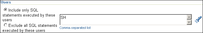

ユーザーのフィルタの定義
ユーザー・フィルタで、指定したユーザーによって実行されたSQL文を含めるか除外してワークロードを制限します。
ユーザーのフィルタの定義手順:
  1. 「SQLアクセス・アドバイザ: ワークロード・ソース」ページの「ユーザー」の下で、「これらのユーザーによって実行されるSQL文のみを含める」または「これらのユーザーによって実行されるすべてのSQL文を除外する」を選択します。
  2. 使用可能なユーザーを検索するには、「ユーザー」検索アイコンをクリックします。
    「検索と選択: ユーザー」ダイアログ・ボックスが表示されます。
  3. ユーザーを選択し、「選択」をクリックします。選択したユーザーのSQL文が含まれるか除外されます。
    「検索と選択: ユーザー」ダイアログ・ボックスが閉じ、選択した表が「ユーザー」フィールドに表示されます。
    この例では、ユーザーSHが実行したSQL文のみを含むようにフィルタが定義されています。
    sql_access_filter_users.gifの説明が続きます。
