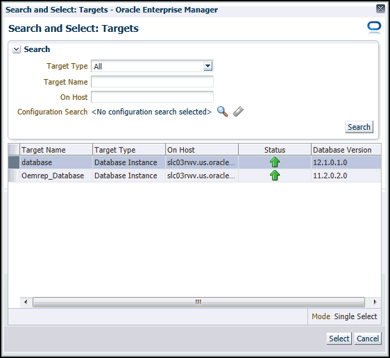

  5. 取得名と説明(オプション)を入力し、「ターゲット・データベース」検索アイコンをクリックします。
    「検索と選択: ターゲット」ポップアップが表示されます。
    dbr_capture_select_db.gifの説明が続きます。
  6. リストからターゲット・データベースを選択し、「選択」をクリックします。
    「データベース資格証明」および「データベース・ホスト資格証明」にセクションが追加された状態で、「追加」ポップアップが再度表示されます。

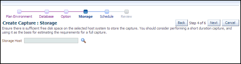

    取得の作成: 記憶域ページが表示されます。
    dbr_capture_storage.gifの説明が続きます。
  10. 「記憶域ホスト」アイコンをクリックし、リストからターゲットを選択して、「選択」をクリックします。
    記憶域ページで、ホスト資格証明と記憶域の場所をリクエストされます。
  11. ホスト資格証明を指定し、「参照」をクリックして記憶域の場所を選択し、場所を選択して「OK」、「次へ」の順にクリックします。

  3. 「データベース・ターゲット」フィールドの横の検索アイコンをクリックして、表示されるポップアップからデータベースを選択します。
    注意:
    ワークロードをロードするデータベースのターゲット・バージョンは、ワークロードの取得に使用したバージョン以上である必要があります。たとえば、Oracle Database 12xを使用して取得した場合、取得の読取りで選択するデータベースはバージョン12x以上である必要があります。

  4. 「データベース・ターゲット」フィールドの横の検索アイコンをクリックして、表示される「検索と選択: ターゲット」ポップアップから、サブセット化用のデータベースを選択します。
    データベースおよびホスト資格証明が要求されます。
  5. 前述の手順で必要な入力を行い、「次へ」をクリックします。
