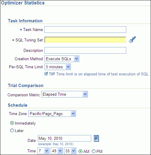

3.1.2 オプティマイザ統計ワークフローの使用
オプティマイザ統計ワークフローを使用すると、オプティマイザ統計の変更によるSQLワークロードのパフォーマンスに対する影響を分析できます。
SQLパフォーマンス・アナライザは、テスト・セッションで保留中のオプティマイザ統計を使用可能にすることで、新しいオプティマイザ統計の影響をテストします。最初のSQL試行では、SQLチューニング・セットのベースラインのパフォーマンスが測定され、2番目のSQL試行では、保留中のオプティマイザ統計が使用されます。続いて、この2つのSQL試行に対して比較レポートを実行できます。
オプティマイザ統計ワークフローを使用するには、次の手順を実行します。
  1. 「SQLパフォーマンス・アナライザ」ページの「SQLパフォーマンス・アナライザ・ワークフロー」で、「オプティマイザ統計」をクリックします。
    「オプティマイザ統計」ページが表示されます。
    spa_optimizer_stats.gifの説明が続きます。
  2. 「タスク名」フィールドに、タスクの名前を入力します。
  3. 「SQLチューニング・セット」フィールドに、分析するSQLワークロードが含まれているSQLチューニング・セットの名前を入力します。
    または、検索アイコンをクリックして、「検索と選択: SQLチューニング・セット」ウィンドウでSQLチューニング・セットを検索します。
    選択したSQLチューニング・セットが「SQLチューニング・セット」フィールドに表示されます。
  4. 「説明」フィールドに、オプションでタスクの説明を入力します。
  5. 「作成方法」リストで、次のいずれかのアクションを実行して、SQL試行の作成方法および生成されるコンテンツを確認します。
    • 「SQLの実行」を選択します。
      このSQL試行では、実際にSQL文を実行することによって、SQLチューニング・セット内の各SQL文に対して実行計画と実行統計の両方が生成されます。
    • 「計画の生成」を選択します。
      このSQL試行では、オプティマイザが起動され、実際にSQL文が実行されない場合にのみ実行計画が作成されます。
  6. 「SQL当たりの時間制限」リストで、次のいずれかのアクションを実行して、試行時のSQL実行の時間制限を決定します。
    • 「5分」を選択します。
      この実行では、SQLチューニング・セット内の各SQL文が最大5分間実行され、パフォーマンス・データが収集されます。
    • 「無制限」を選択します。
      この実行では、SQLチューニング・セット内の各SQL文が完了するまで実行され、パフォーマンス・データが収集されます。実行統計を収集することによってパフォーマンス分析の精度は大幅に向上しますが、分析にかかる時間は長くなります。1つのSQL文によってタスクが長時間停止状態になる場合があるため、この設定は使用しないことをお薦めします。
    • 「カスタマイズ」を選択して、指定する秒数、分数、時間数を入力します。
  7. 「比較メトリック」リストで、比較分析に使用する比較メトリックを選択します。
    • 経過時間
    • CPU時間
    • ユーザーI/O時間
    • バッファ読取り
    • 物理I/O
    • オプティマイザ・コスト
    • I/Oインターコネクト・バイト
    SQL試行で実行計画のみを生成するように選択した場合、選択可能な比較メトリックは「オプティマイザ・コスト」のみです。
    複数の比較メトリックを使用して比較分析を実行するには、異なるメトリックを使用してこの手順を繰り返すことによって比較分析を別々に実行します。
  8. 保留中のオプティマイザ統計が収集されていることを確認し、「収集された保留中のオプティマイザ統計」を選択します。
  9. 「スケジュール」セクションで、次の手順を実行します。
    1. 「タイムゾーン」リストで、タイムゾーン・コードを選択します。
    2. 「即時」(即時にタスクを開始する場合)または、「後で」(「日付」および「時間」フィールドで指定した時間にタスクを開始するようスケジュールする場合)を選択します。
  10. 「発行」をクリックします。

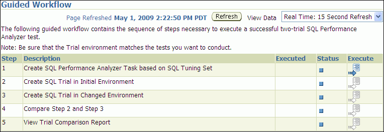

3.1.4 ガイド付きワークフローの使用
ガイド付きワークフローでは、任意のタイプのシステム変更によるSQLワークロードへのパフォーマンスの影響をテストできます。詳細は、「SQLパフォーマンス・アナライザ」を参照してください。
注意:
分析タスクを作成してデータベース初期化パラメータの変更をテストする場合は、簡略化されたパラメータ変更ワークフローをかわりに使用してください。詳細は、「パラメータ変更ワークフローの使用」を参照してください。
SQLパフォーマンス・アナライザ・タスクのガイド付きワークフローを使用する方法
  1. 「SQLパフォーマンス・アナライザ」ページの「SQLパフォーマンス・アナライザ・ワークフロー」で、「ガイド付きワークフロー」をクリックします。
    「ガイド付きワークフロー」ページが表示されます。
    ガイド付きワークフローを使用すると、「SQLパフォーマンス・アナライザ」で説明するように、システム変更を行った場合のSQLワークロードによるパフォーマンスへの影響をテストできます。
    このページには、SQLパフォーマンス・アナライザのタスクで必要な手順が順に表示されます。各手順を順に完了してから、次の手順を開始する必要があります。
    spa_guided_workflow.gifの説明が続きます。
  2. 「ガイド付きワークフロー」ページで、手順1の「SQLチューニング・セットに基づくSQLパフォーマンス・アナライザのタスクの作成」の「実行」アイコンをクリックします。
    「SQLパフォーマンス・アナライザのタスクの作成」ページが表示されます。
    spa_create_task.gifの説明が続きます。
  3. 「名前」フィールドに、タスクの名前を入力します。
  5. 「SQLチューニング・セット」の下の「名前」フィールドに、分析するSQLワークロードが含まれているSQLチューニング・セットの名前を入力します。
    または、検索アイコンをクリックして、「検索と選択: SQLチューニング・セット」ウィンドウでSQLチューニング・セットを選択します。
  6. 「作成」をクリックします。
    この手順の「ステータス」アイコンがチェック・マークに変わり、次の手順の「実行」アイコンが有効になります。
