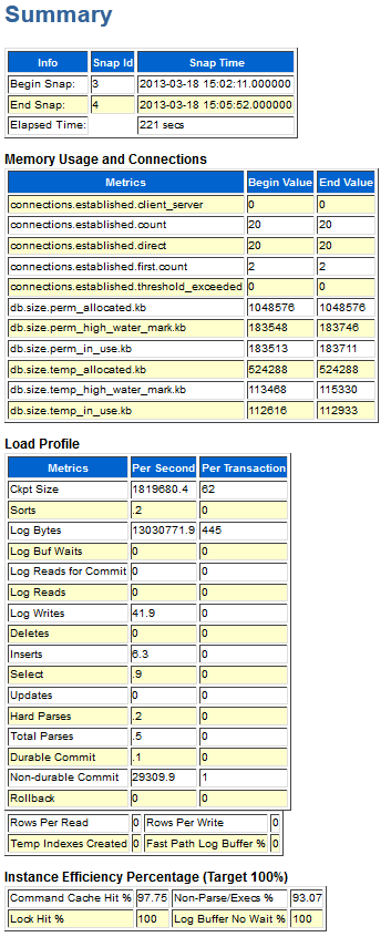

サマリー 図3-1はレポート・サマリーの大部分を示しています。サマリーは、次に続く表に詳細が記されており、データベース・メトリックをすばやく確認するのに適しています。内容は次のとおりです。
メモリーの使用率と接続: この情報にはメモリー使用率(db.sizeメトリック)、およびクライアント/サーバー接続と直接接続の数を含む確立された接続(connections.establishedメトリック)についての情報が含まれます。connections.established.threshold_exceededの値がゼロでない場合には、接続が多すぎることを示しています。
ロード・プロファイル: チェックポイント、ソート(ORDER BY文など)、ログ・バッファ待機(ログ・バッファが一杯になり、ディスクにフラッシュするときの遅延)、挿入、更新、削除、解析(準備など)、コミットおよびロールバックなどの数を示し、ワークロードの概念を示します。解析が多すぎるか、永続コミット(非永続コミットよりも高負荷)が多すぎるかどうかを検討します。
インスタンス効率: Command Cache Hit %、Non-Parse/Execs %、Lock Hit %およびLog Buffer No Wait %が表示されます。すべてがほぼ100%になる必要があります。
Lock Hit %: 待機することなく認められたロック要求の割合を推定します。
Non-Parse/Execs %: 準備または再準備の必要のないSQL文の割合を表します。
Command Cache Hit %: コマンド・キャッシュで見付からなかったSQLコマンドの実行の割合を推定します。
Log Buffer No Wait %: ログ・バッファの待機のため、待機する必要のないログ挿入の割合を推定します。

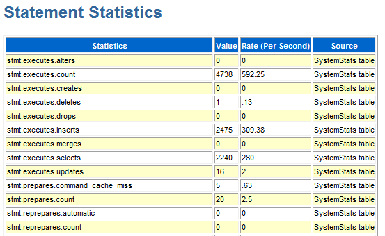

文統計 図3-2ではレポートからの文メトリックが示されています。外部メトリック(stmt.executes、stmt.preparesおよびstmt.repreparesメトリック)および増分メトリック(zzinternalメトリック)の両方が示されています。外部メトリックの方が一般的に関心度が高くなります。stmt.executes.countの値は、他のすべてのstmt.executes値の合計となります。

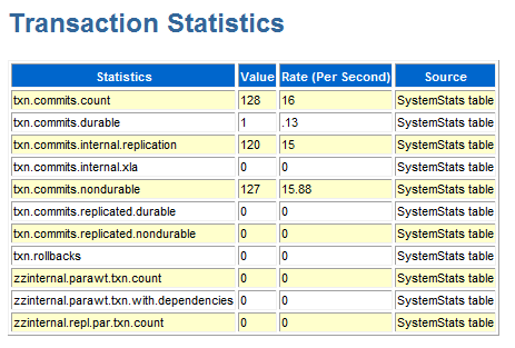

トランザクション統計 図3-3ではレポートからのトランザクション・メトリックが示されています。txn.commits.count値は、txn.commits.durableの値とtxn.commits.nondurableの値との合計です。表示されている他のメトリックは、これらのメトリックのサブセットです。

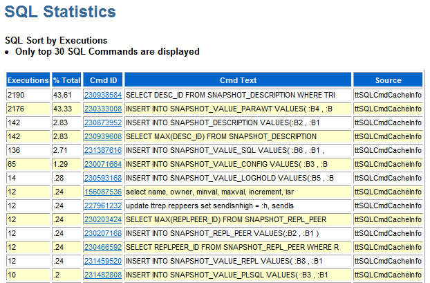

SQL統計: 実行でソート 図3-4では、レポートのSQL統計部分からのSQL実行メトリックの引用を示しています。「実行でソート」メトリックおよび「準備でソート」メトリック(次の項で示す)を見ると、よく使用される文がどれであるか、準備数、各文の実行回数がわかります。文は何度も準備されないことが理想です。

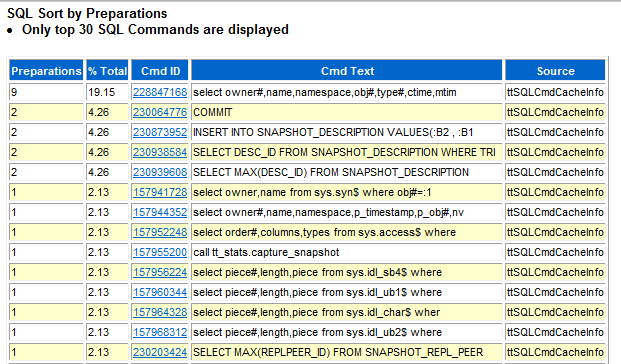

SQL統計: 準備でソート 図3-5では、レポートのSQL統計部分からのSQL準備メトリックの引用を示しています。前述の「実行でソート」の項の説明を参照してください。

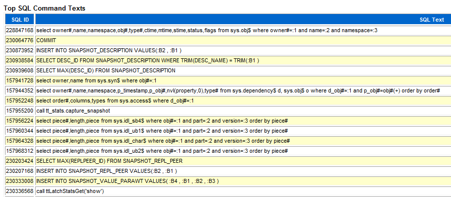

SQL統計: コマンド・テキスト 図3-6では、レポートのSQL統計部分からのSQL文の引用を示しています。このレポートは、前述の「実行でソート」および「準備でソート」のレポートにリストされた、各文の完全なテキストを示しています。ここでは長い文は省略されています。

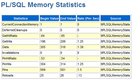

PL/SQLメモリー統計 図3-7ではレポートからのPL/SQLメモリー・メトリックが示されています。これらは、ttPLSQLMemoryStats組込みプロシージャからのメトリックです。GetHitRatioまたはPinHitRatioの開始値と終了値には著しい差はありません。

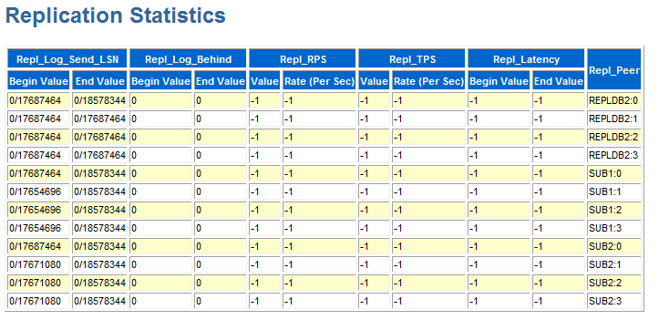

レプリケーション統計 図3-8ではレポートからのレプリケーション・メトリックが示されています。各トランスミッタに対し(1つのマスターに複数のトランスミッタがある場合もある)、このメトリックはレシーバに送信されたレコード数など、ログを介した進捗を示します。Repl_Peerはサブスクライバを示します。Repl_Log_BehindおよびRepl_Latencyは、レプリケーションがデータベース・ワークロードに対応しているかどうかを示す上で重要です。

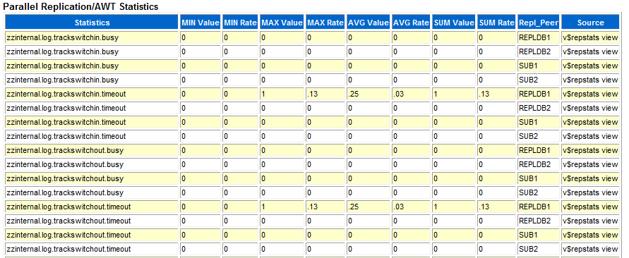

パラレル・レプリケーション/AWT統計 図3-9ではレポートからのパラレル・レプリケーション/AWT・メトリックが示されています。Repl_Peerはサブスクライバを示します。パラレル・レプリケーション/AWTの構成時に、レプリケーション・メトリック(前項で説明)がワークロードに対応することが難しいことが示された場合、パラレル・レプリケーション/AWTメトリックにより原因を表示できます。各値はすべてのトラックの集計ですが、「詳細の表示」(メトリック表の最後にあります。ここでは図示されていません)をクリックすると、各トラックのデータを表示できます。トラック切替えのswitchinおよびswitchoutメトリックの値が高いと、競合を示している場合があります。waitsメトリックの値が高くても問題があり、あるトランザクションが開始またはコミットできるようになる前に、前のトランザクションがコミットするのを待機しなければならないなどの状況を示しています。

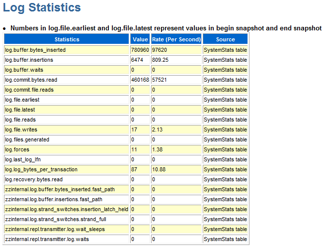

ログ統計 図3-10ではレポートからのログ・メトリックが示されています。レポート出力では、log.file.earliestおよびlog.file.latestの数字は、スナップショットの開始および終了の値を示しています。log.buffer.waitsメトリックは、特に関心の高い値です。ログ・バッファ待機は、アプリケーション処理が、トランザクション・データをログ・バッファに挿入できず、停止してログ・バッファ領域が解放されるのを待機する必要があるときに発生します。通常この理由は、ログ・フラッシャ・スレッドが十分な速さでデータをクリアしていなかったためです。これは、ログ・バッファ領域が不十分、ディスク帯域幅が不十分、ディスクへの書込みに時間がかかりすぎる、またはログ・フラッシャがCPUの能力に依存していることを示していることが考えられます。(『Oracle TimesTen In-Memory Databaseオペレーション・ガイド』のトランザクション・ログ・バッファおよびファイルの管理に関する説明およびLogBufMBの増加に関する説明も参照してください。)

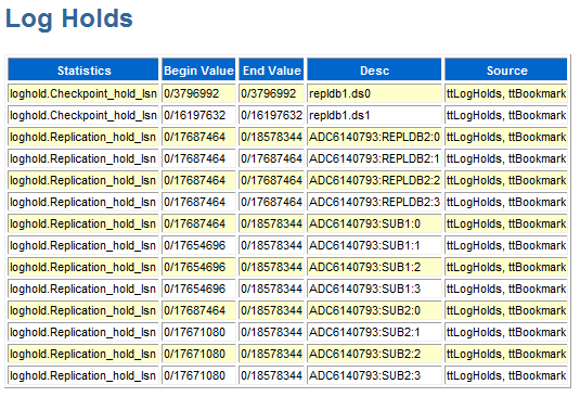

ログの保持 図3-11ではレポートからのログの保持情報が示されています。ここでは、各チェックポイント・ファイルに対するチェックポイント・ログ保持のブックマーク位置と、各レプリケーション・サブスクライバに対するレプリケーション・ログ保持のブックマーク位置が示されています。また、このレポートではバックアップ、XLA、長時間実行トランザクションについてのログ保持情報も示されることがあります。開始と終了の値が同じ場合には、何も動きがなかったことを示します。
ログ・ファイル全体にわたり、順調に進行した証拠があることが理想です。(この追跡にはttStatsの監視情報がさらに役立ちます。)

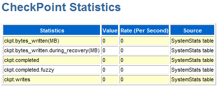

チェックポイント統計 図3-12ではレポートからのチェックポイント・メトリックが示されています。

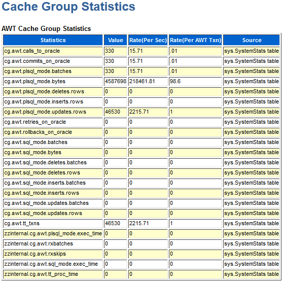

キャッシュ・グループ統計: AWTキャッシュ・グループ 図3-13ではレポートからのAWTキャッシュ・グループ・メトリックが示されています。値はすべてのAWTキャッシュ・グループから集計されます。情報には、Oracle Databaseへのコール数、Oracleに対するコミット、ロールバックおよび再試行の数、PL/SQL操作およびSQL操作によって挿入、削除および更新された行数が含まれます。

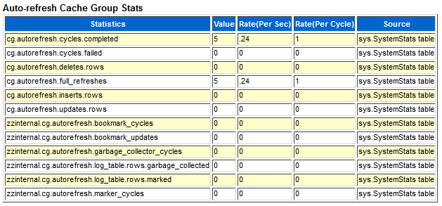

キャッシュ・グループ統計: 自動リフレッシュ・キャッシュ・グループ 図3-14ではレポートからの自動リフレッシュ・キャッシュ・グループ・メトリックが示されています。値はすべての自動リフレッシュ・キャッシュ・グループから集計されます。キャッシュ・グループが完全リフレッシュ・モードであるか増分リフレッシュ・モードであるかは、cg.autorefresh.cycles.completed値(リフレッシュの合計回数)に対するcg.autorefresh.full_refreshes値により反映されます。

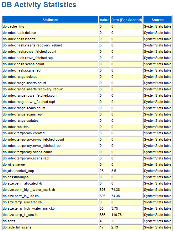

データベース・アクティビティ統計 図3-15ではレポートからのデータベース・アクティビティ・メトリックが示されています(索引アクティビティ、メモリー・アクティビティ、表アクティビティ)。ハッシュ索引および範囲索引については、削除、挿入、フェッチされた行およびスキャンの情報が含まれます。メモリー使用量については、サイズ・データを示します。表については、読取り、削除、挿入および更新された行を示します。

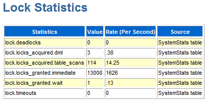

ロック統計 図3-16ではレポートからのロック・メトリックが示されています。デッドロック、取得したロック、付与されたロック、タイムアウトに関する情報が提供されます。特に、lock.deadlocks、lock.locks_granted.waitおよびlock.timeoutsはロック競合を示すことがあります。

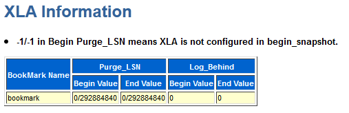

XLA情報 図3-17ではレポートからのXLAブックマーク情報が示されています。各ブックマークについて、情報が削除される前のログ・ファイルの場所を示すPurge_LSNおよびXLAトランザクションの位置と最新のログ・ファイルの位置間にずれがないかどうかを示すLog_Behindに対する開始と終了の値が示されます。

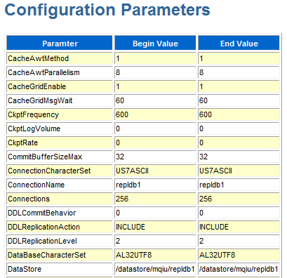

構成パラメータ 図3-18ではレポートからのデータベース構成パラメータ設定が示されています。参考のため、各レポートには各TimesTen接続属性の開始値および終了値が示されています。
