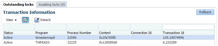

「未処理のロック」タブでは、データベース内の未処理のロックに関する情報を表示できます。このページは次の2つのリージョンに分かれています。
「トランザクション情報」リージョンには、データベースでロックを保持している現行トランザクションが表形式で表示されます。列ヘッダーをクリックすると、その列に基づいて表をソートできます。

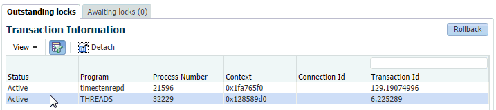

トランザクションをクリックして、そのトランザクションおよびそのトランザクションに関連したロックに関する詳細情報を確認します。
選択したトランザクションのロック情報は、「トランザクションのロック詳細」リージョンに表示されます。「トランザクションのロック詳細」リージョンの詳細は、「トランザクションのロック詳細」を参照してください。

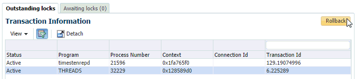

トランザクションをロールバックするには、トランザクションを選択し、「トランザクション情報」表の上にある「ロールバック」ボタンをクリックします。
確認ダイアログが表示され、ロールバック操作を確認する必要があります。

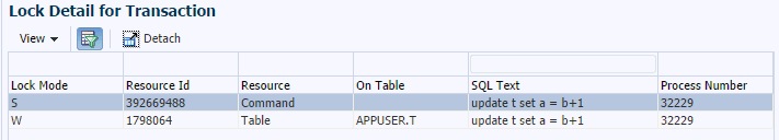

「ロックの詳細」リージョンには、選択したトランザクションのロックに関する情報が表示されます。
「ロックの詳細」リージョンに表示されるロック数は少ない状態である必要があります。表示されるロック数が多い場合は、アプリケーションがロックを取得する方法を確認します。
ロックとトランザクションの詳細は、『Oracle TimesTen In-Memory Databaseリファレンス』の「ttXactAdmin」を参照してください。

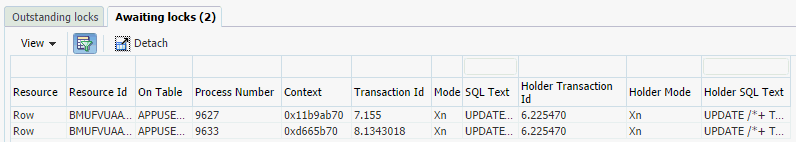

「待機中ロック」リージョンでは、同じロック・リソースに対して競合するトランザクションが表示されます。
「待機中ロック」リージョンに表示されるロック数は少ない状態である必要があります。ユーザー入力などのイベントを待機中のロックは表に表示されません。トランザクション監視を複数回実行しても解消されないトランザクションがある場合は、ロックを確認します。トランザクションに対する強制的なコミットまたはロールバックが必要な場合があります。
