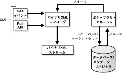

エンコーダはBinXMLStream
から作成されます。入力はXMLテキストとみなされ、作成元のBinXMLStream
に対してエンコード済バイナリXMLを出力します。エンコーダはストリーミングSAXを使用してXMLテキストを読み取ります。XMLテキストのエンコーディングはXML解析の結果に基づいています。
エンコーディングがスキーマ対応か、スキーマレスかどうかを指定するエンコーダ上でschemaAware
フラグを設定します。
スキーマ対応のエンコーディングでは、特定のスキーマURLのスキーマがボキャブラリ・マネージャに登録されているかどうかをエンコーダが決定します。リポジトリベースまたはデータベースベースのプロセッサでは、エンコーダはリポジトリまたはデータベースに対して、スキーマURLに基づいてコンパイルされたスキーマを問い合せます。データベースでスキーマが使用可能である場合、バイナリXML形式でリポジトリまたはデータベースからフェッチされ、ローカルのボキャブラリ・マネージャに登録されます。ボキャブラリはスキーマです。
また、エンコーディングの結果が、スキーマに依存しないバイナリXMLストリームになるようにフラグを設定します。この場合、結果として生じるバイナリXMLストリームは、すべてのトークン定義インラインを含んでいて、スキーマまたは外部トークン・セットに依存していません。
エンコーディングがスキーマ対応の場合、エンコーダは、SAXストリームをより効率的にエンコーディングするためにスキーマ・オブジェクトからのデータ型情報を使用します。スキーマ組込みの各データ型には、関連付けられたデフォルトのエンコーディング・データ型があります。スキーマを使用するバイナリXMLストリーム・エンコーディングは、スキーマに関する少なくとも部分妥当性を前提としています(部分妥当性の場合、一意のキー、キー参照、IDまたはDREFに関する検証はありません)。スキーマに関してデータが完全に有効であることがわかっている場合、エンコード済バイナリXMLストリームにその情報が格納されます。
関連項目: バイナリ・エンコーディング・データ型と、そのXML Schemaデータ型からのマッピングに関する表は、『Oracle XML DB開発者ガイド』を参照してください。 |
テキストXMLに関連付けられたスキーマがない場合、テキストXML内で繰り返される項目について整数のトークンIDが生成されます。トークンIDとトークン定義の表を作成することは、重要な圧縮テクニックです。トークン定義はボキャブラリ・キャッシュ内にトークン表として格納されます。インライン・トークン定義のプロパティが設定されている場合、そのトークン定義は現在のインラインです。
エンコーダ上の別のプロパティは、PSVI(Post Schema Validated Infoset)情報をバイナリ・ストリームの一部として指定しています。これがtrueに設定されると、DOM上のPSVI用のXDK拡張APIを使用してPSVI情報にアクセスできます。psvi = true
の場合、入力XMLはスキーマに関して完全に検証されます。psvi
がfalse
の場合、PSVI情報は出力バイナリ・ストリームに含まれません。デフォルトはfalse
です。

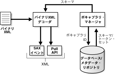

バイナリXMLデコーダはバイナリXMLをXML infosetに変換します。デコーダはBinXMLStream
から作成されます。このストリームからバイナリXMLを読み取り、SAXイベントを出力するか、デコードされたXMLの読取りのためのPull型InfosetReader
APIを提供します。スキーマがBinXMLStream
に関連付けられている場合、バイナリXMLデコーダは、デコーディングの前にボキャブラリIDを使用してボキャブラリ・キャッシュから関連付けられたスキーマ・オブジェクトを取得します。ボキャブラリ・キャッシュにスキーマがないが、サーバーへの接続情報はある場合、スキーマはサーバーからフェッチされます。
スキーマがBinXMLStream
に関連付けられていない場合、トークン定義はBinXMLStream
内のインラインであっても、トークン・セットに格納されていてもかまいません。対応する名前空間のトークンが、ローカルなボキャブラリ・キャッシュの中に格納されていない場合、トークン・セットはリポジトリからフェッチされます。

エンコーダがXML入力を取得すると、それはSAXイベントを使用して解析および読取りを受け、バイナリXMLを出力します。
エンコーディングの前に、スキーマ対応オプションとスキーマなしオプションのいずれかを指定することができます。デフォルトはスキーマなしエンコーディングです。スキーマ対応オプションを設定すると、エンコーディングはインスタンス・ドキュメントで指定されたスキーマに基づいて行われます。エンコーディングで使用された注釈付きスキーマは、デコーディング時にも必要になります。スキーマなしオプションを指定すると、エンコーディングはスキーマに依存しませんが、トークンはデフォルトでインラインです。デフォルトをオーバーライドするには、Inline-token = false
を設定します。
バイナリXMLデコーダはバイナリXMLストリームを入力に取り、出力としてSAXイベントを生成するか、デコードされたXMLを読み取るためのPull型インタフェースを提供します。スキーマ対応バイナリXMLストリームの場合、バイナリXMLデコーダはスキーマ情報を抽出するためにボキャブラリ・マネージャと対話します。
ボキャブラリ・マネージャに必須スキーマが含まれず、プロセッサのタイプが有効JDBC接続を伴うバイナリXML DBの場合、リモート・スキーマは、デコードされるバイナリXMLストリームのボキャブラリIDに基づいてデータベースまたはメタデータ・リポジトリからフェッチされます。同様に、トークン定義の集合をデータベースまたはメタデータ・リポジトリからフェッチすることができます。
