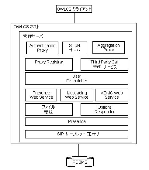

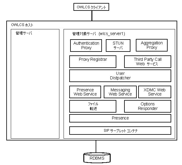

コンフィグレーションする必要があるのは、この章で説明する以下のいずれかのトポロジのみです。OWLCS オールインワン管理対象サーバをインストールする場合は、該当する節の操作のみ実行してください。エンタープライズ デプロイメント トポロジをコンフィグレーションするには、該当する節の手順に従ってください。

オールインワン管理対象サーバをコンフィグレーションするには、次の手順に従います。

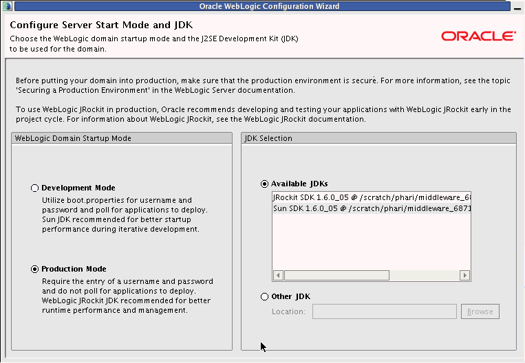

[次へ] をクリックします。[Configure Server Start Mode and JDK] 画面が表示されます。
[Configure Server Start Mode and JDK] 画面 (図 5-2) で、起動モードと JVM を選択します (プロダクション デプロイメントの場合は、プロダクション モードと JRockit をお勧めします)。

オールインワン管理サーバをコンフィグレーションするには、次の手順に従います。

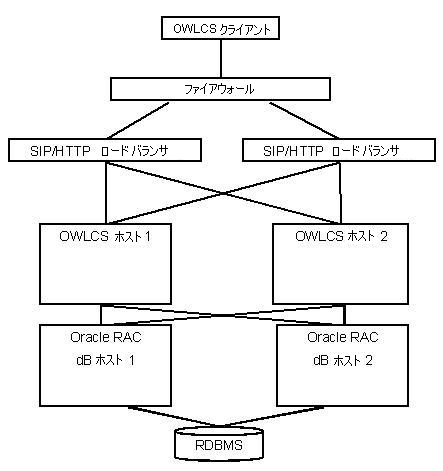

この節では、OWLCS の高可用性インストールを完了し、コンフィグレーションを行う方法について説明します。エンタープライズ デプロイメント トポロジは、OWLCS の高可用性デプロイメント ソリューションです。
エンタープライズ デプロイメント トポロジでは高可用性をサポートします。フェイルオーバの際に、ロード バランサは、機能している (使用可能な) ノードにトラフィックを移行することができます。図 5-5 に示すように、各ノード内には 3 つのドメイン (wlcs_sipinfra、wlcs_services、および wlcs_presence) があります。これらはそれぞれ SIP Infrastructure、Services、および Presence の各コンポーネントに対応します。wlcs_sipinfra1 engine と wlcs_sipinfra2 replica の間では、状態のレプリケーション (2 つの管理対象サーバ間での状態情報の共有) がサポートされています。一方のノードが停止した場合は、状態情報がもう一方のノードにレプリケートされて保存されるため、既存の要求と新しい要求の処理をもう一方のノードで継続することができます。

[Configure Server Start Mode and JDK] 画面で、次の手順を実行します。
起動モードと JVM を選択します (プロダクション デプロイメントの場合は、プロダクション モードと JRockit をお勧めします)。[次へ] をクリックします。

[Configure Server Start Mode and JDK] 画面で、起動モードと JVM を選択します (プロダクション デプロイメントの場合は、プロダクション モードと JRockit をお勧めします)。

[Configure Server Start Mode and JDK] 画面で、起動モードと JVM を選択します (プロダクション デプロイメントの場合は、プロダクション モードと JRockit をお勧めします)。[次へ] をクリックします。

ネットワーク トラフィックのルーティングはロード バランサを使用して行います。ロード バランサは、HTTP トラフィックと SIP トラフィックの両方をルーティングする必要があります。そのためには、コンフィグレーションが必要です。この節では、適切なコンフィグレーションのための仮想ホストおよびポートのプロパティについて詳しく説明します。
2 つの HTTP プールをコンフィグレーションします。これらはロード バランサでコンフィグレーションされ、2 台の Communication Server マシン上のポート 8001 と 8011 に割り当てられます。前者は SIPInfra コンテナの場所です。後者は、Oracle WebCenter などの外部クライアント アプリケーションで使用される Services コンテナの場所です。
主要な SIP プールは、Oracle Communicator を含む、外部ネットワーク上の SIP クライアントによって使用されます。この SIP プールでは、TCP と UDP の両方をサポートする必要があります。
Presence SIP プールは、Presence Server にアクセスするために使用される SIP プールです。この SIP プールは、UDP と TCP の両方をサポートし、内部的にのみ使用可能である必要があります。
上記のプールをサポートするようにロード バランサと仮想サーバをコンフィグレーションします。表 5-3 は、推奨設定を示しています。
名前 | リスン ポート | メンバー | Transport | モニタ | 外部/内部 |
LBR_SI |
80 |
マシン 1 : 8001 マシン 2 : 8001 |
HTTP |
HTTP |
外部 |
LBR_SVC |
8011 |
マシン 1 : 8011 マシン 2 : 8011 |
HTTP |
HTTP |
外部 |
LBR_MSIP_T |
5060 |
マシン 1 : 5060 マシン 2 : 5060 |
TCP |
SIP |
外部 |
LBR_MSIP_U |
5060 |
UDP |
SIP |
外部 |
LBR_PSIP_T |
5070 |
マシン 1 : 5070 マシン 2 : 5070 |
TCP |
SIP |
内部 |
LBR_PSIP_U |
5070 |
UDP |
SIP |
内部 |
表 5-3 で使用されている列見出しは以下のとおりです。
名前 -- 各仮想サーバは、ロード バランサにバインドされた仮想ホスト名を使用してコンフィグレーションする必要があります。表 5-3 に示す名前は例にすぎません。
リスン ポート -- 仮想ホスト名のためのロード バランサ上の推奨されるリスン ポート (トラフィックの送信先のポートではなくリスン専用)。
メンバー -- 特定の仮想サーバがトラフィックを送信するマシン名およびポート。推奨されるロード バランシングの方法はラウンドロビンです。
転送 -- 通信に使用される転送メカニズム (TCP または UDP)。
モニタ -- ヘルス モニタを HTTP または SIP に設定して、使用できないノードを検出することができます。
外部/内部 -- 外部または内部を選択します。外部の場合は、外部クライアントからこの仮想ホストおよびポートにアクセスできるようにする必要があります。
