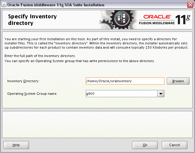

A.1 「インベントリ・ディレクトリの指定」画面(UNIX専用)
「ようこそ」画面
install_inventory.gifの画像の説明
この画面はUNIXシステムのみに表示されます。このホストにOracleを初めてインストール場合は、インベントリ・ディレクトリの場所を指定する必要があります。 インストーラは、このインベントリ・ディレクトリを使用して、コンピュータにインストールされるすべてのOracle製品を管理します。
インベントリのデフォルトの場所は、USER_HOME/oraInventoryです。
オペレーティング・システム・グループ名フィールドで、インベントリ・ディレクトリへのアクセス権を付与するメンバーのグループを選択すると、そのグループのすべてのメンバーがこのコンピュータに製品をインストールできるようになります。
「OK」をクリックして続行します。

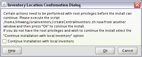

A.2 インベントリの場所の確認画面(UNIX専用)
「ようこそ」画面
install_inventory_confirm.gifの画像の説明
この画面は、UNIXシステムのみに表示されます。inventory_directory/createCentralInventory.shスクリプトをrootの権限で実行するように求められます。
このコンピュータへのrootアクセス権はないが、インストールを続行する場合は、ローカル・インベントリでインストールを続行を選択します。
「OK」をクリックして続行します。

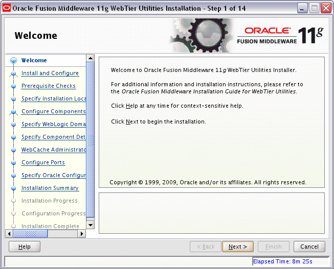

A.3 「ようこそ」画面
「ようこそ」画面
welcome.gifの画像の説明
「ようこそ」画面は、インストーラの起動時に毎回表示されます。
「次へ」をクリックして続行します。

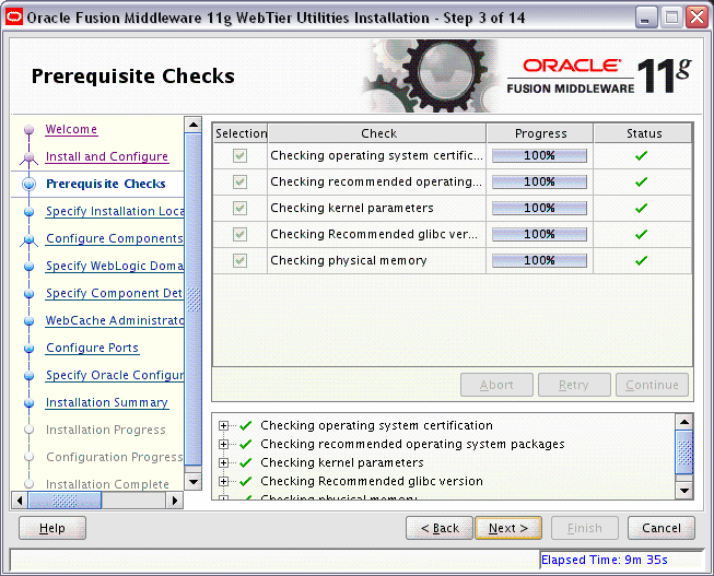

A.5 「前提条件のチェック」画面
「ようこそ」画面
prereq_check.gifの画像の説明
問題が発生すると、画面下部に短いエラー・メッセージが表示されます。エラーを修正し、「再試行」をクリックして再度試行します。
エラー・メッセージや警告メッセージを無視してインストールを続ける場合は、「続行」をクリックします。
すべてのコンポーネントの前提条件の確認を中止するには、「中止」をクリックします。
終了後、「次へ」をクリックして続行します。

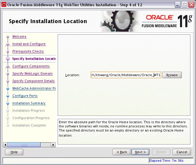

A.6 「インストール場所の指定」画面
「ようこそ」画面
install_location.gifの画像の説明
製品をインストールするディレクトリを指定します。
注意:
このドキュメントでは今後、このインストール先ディレクトリをWeb_Tier_ORACLE_HOMEと呼びます。
Oracleホーム・ディレクトリは製品がインストールされる場所です。すべてのソフトウェア・バイナリがこのディレクトリに格納され、ランタイム・プロセスはこのディレクトリに書き込めません。
Oracleホーム・ディレクトリの詳細は、『Oracle Fusion Middlewareインストレーション・プランニング・ガイド』のOracleホーム・ディレクトリに関する項を参照してください。
「次へ」をクリックして続行します。

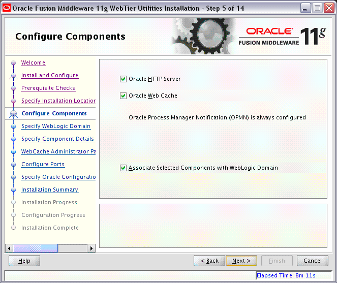

A.7 「コンポーネントの構成」画面
「ようこそ」画面
configure_components.gifの画像の説明
この画面では、インストールおよび構成が可能な製品とコンポーネントが表示されます。構成するコンポーネントを選択します。 Oracle Process Manager Notification(OPMN)はデフォルトで構成されます。
既存のWebLogicドメイン内のアプリケーションがこれらのコンポーネントを使用できるようにするには、「選択されたコンポーネントとWebLogicドメインの関連付け」を選択します。 これにより、Enterprise Manager(EM)を使用してコンポーネントを管理できるようになります。
「次へ」をクリックして続行します。

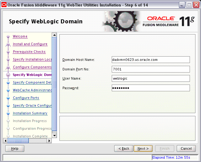

A.8 WebLogicドメインの指定画面
「ようこそ」画面
specify_weblogic_domain.gifの画像の説明
この画面は、「コンポーネントの構成」画面で「選択されたコンポーネントとWebLogicドメインの関連付け」を選択した場合のみ表示されます。
次のWebLogicドメインの接続情報を指定します。
「次へ」をクリックして続行します。

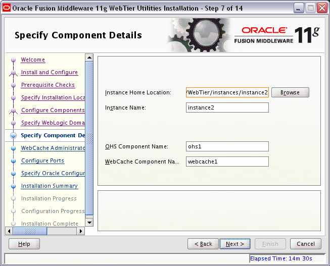

A.9 コンポーネントの詳細の指定画面
「ようこそ」画面
specify_component_details.gifの画像の説明
次のコンポーネントの詳細情報を指定します。
詳細は、『Oracle Fusion Middlewareインストレーション・プランニング・ガイド』のすべてのユーザー向けのOracle Fusion Middlewareの概念に関する項を参照してください。
「次へ」をクリックして続行します。

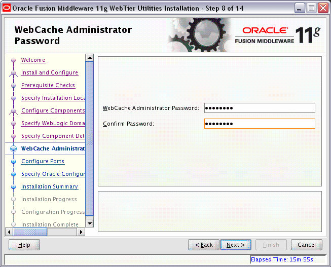

A.10 Web Cache管理者パスワード画面
「ようこそ」画面
webcache_admin_password.gifの画像の説明
Web Cache管理者のパスワードを指定します。有効なパスワードは5〜30文字で、英字で始まる必要があり、英数字、アンダースコア(_)、ドル記号($)またはシャープ記号(#)のみ使用できます。また、1文字以上の数字を含める必要があります。
「次へ」をクリックして続行します。

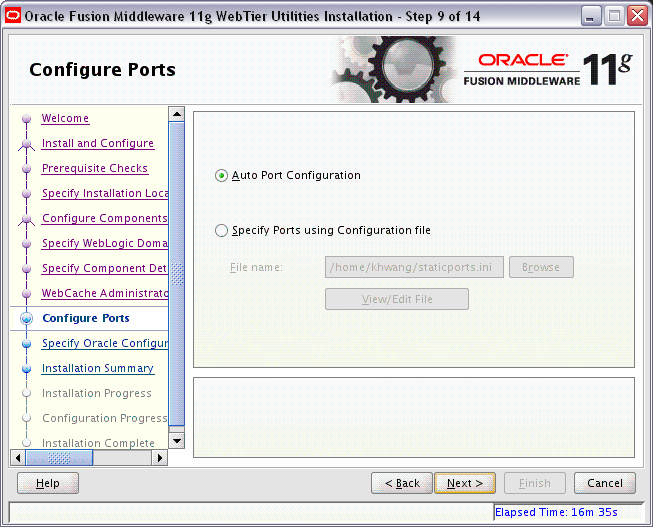

A.11 「ポートの構成」画面
「ようこそ」画面
configure_ports.gifの画像の説明
インストーラによって自動的にデフォルトのポートをコンポーネントに割り当てる場合は「自動でポートを構成」を選択します。 デフォルトのポート番号のリストは、Oracle Fusion Middlewareの管理者ガイドを参照してください。
各コンポーネントが使用するポート番号を指定したポート構成ファイルを作成済の場合、「ファイルを使用してポートを指定」を選択します。「ファイル名」フィールドにファイルの絶対パスとファイル名を入力するか、または「参照」をクリックしてシステム内に既存するファイルを指定します。
staticports.iniというデフォルト・ファイルが、CD-ROMのDisk1/stage/Responseディレクトリ(UNIXの場合)またはDisk1\stage\Responseディレクトリ(Windowsの場合)に用意されています。 このファイルをテンプレートとして使用して、独自のカスタム・ポート・ファイルを作成できます。
注意:
staticports.ini(または任意のカスタム・ポート・ファイル)を使用する場合、1024未満のポート番号はインストーラで検証されません。 ただし、インストールは続行できます。
詳細は、Oracle Fusion Middlewareの管理者ガイドのポート番号に関する項を参照してください。
注意:
staticports.ini(または任意のカスタム・ポート・ファイル)を使用する場合、[OPMN]、[OHS]および[Webcache]の各セクションはOracle Web Tierに必要なので削除できません。
有効なファイルの場所と名前を指定した後、ファイルの内容を表示または編集するには、ファイルの表示/編集をクリックします。
「次へ」をクリックして続行します。

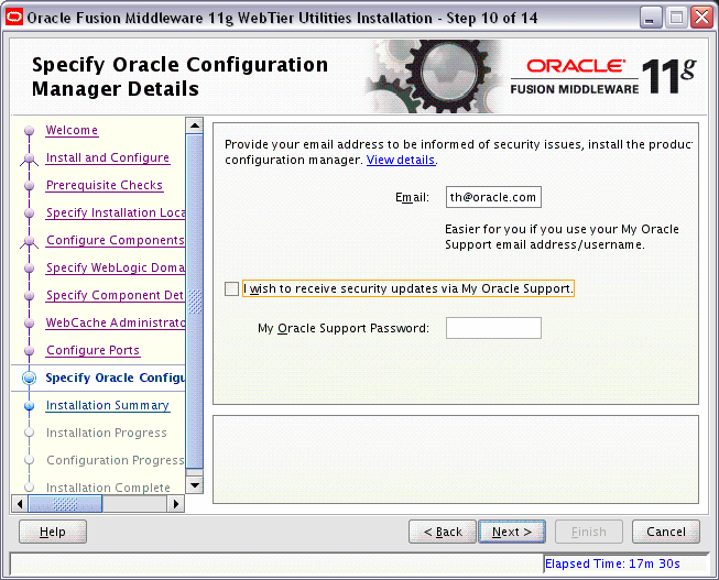

A.12 「Oracle Configuration Managerの詳細の指定」画面
「ようこそ」画面
config_manager.gifの画像の説明

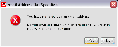

最新の製品情報とセキュリティ・アップデートの受信を希望する場合は、電子メール・アドレスを入力します。 My Oracleアカウントがあり、このアカウント経由でアップデートの入手を希望する場合は、「セキュリティ・アップデートをMy Oracle Support経由で受け取る」を選択して、アカウント・パスワードを入力します。
Oracle Configuration Managerへの登録を希望しない場合は、この画面のすべてのフィールドを空白のままにしておきます。 次の画面で、選択項目を確認するように求められます。
config_manager_confirm.gifの説明は次のとおりです
config_manager_confirm.gifの図の説明
「はい」をクリックして、Oracle Configuration Managerをインストールしないことを確認します。

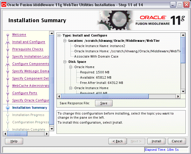

A.13 「インストール・サマリー」画面
「ようこそ」画面
install_summary.gifの画像の説明
画面の情報を確認し、「インストール」をクリックしてインストールを開始します。「インストール」をクリックすると、このページに要約されている操作が実行されます。
インストール前に構成を変更する場合は、ナビゲーション・ペインを使用して編集する項目を選択します。
この構成をテキスト・ファイル(レスポンス・ファイルと呼ばれます)に保存するには「保存」をクリックします。 作成するファイルの名前の場所(silent_install.rspなど)を入力するように求められます。このファイルを後で使用して、コマンドラインから同じインストールを実行できます。 CD-ROMのDisk1/stage/Responseディレクトリ(UNIXの場合)またはDisk1\stage\Responseディレクトリ(Windowsの場合)に、サンプル・レスポンス・ファイルが用意されています。 詳細は、付録C「サイレント・インストール」を参照してください。

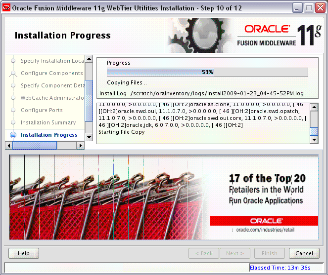

A.14 「インストールの進行状況」画面
「ようこそ」画面
install_progress.gifの画像の説明
この画面は、インストールの進行状況を示します。

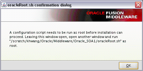

UNIXシステムにインストールする場合は、インストールが完了する前に、Web_Tier_ORACLE_HOME/oracleRoot.shスクリプトをrootユーザーの権限で実行するように求められる場合があります。
oracleRoot.sh確認ダイアログ
install_oracleroot_script.gifの図の説明
このスクリプトは、インストールされるファイルとディレクトリに正しい権限を設定します。
インストールが完了する前に終了するには、「取消」をクリックします。 このようにすると一部のみがインストールされます。「取消」をクリックする前にインストールされた部分のソフトウェアはシステムに残るので、手動で削除する必要があります。

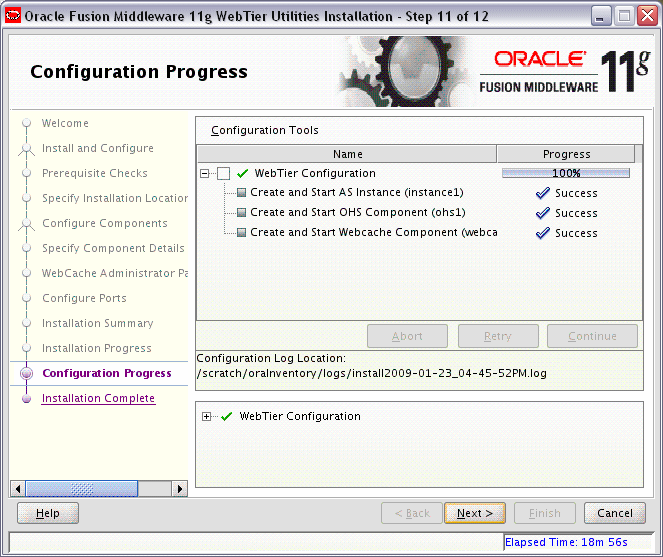

A.15 構成の進行状況画面
「ようこそ」画面
configuration_progress.gifの画像の説明
この画面は、コンポーネントの構成の進行状況を示します。
エラーや警告を無視してインストールを続ける場合は、「続行」をクリックします。

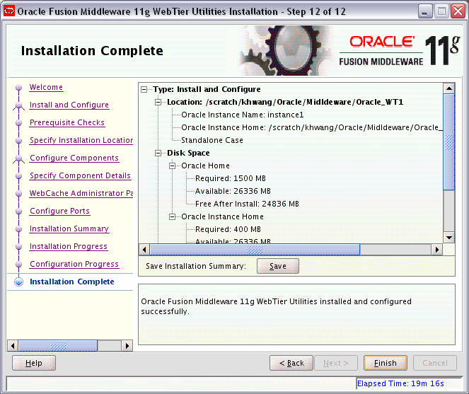

A.16 「インストール完了」画面
「ようこそ」画面
install_complete.gifの画像の説明
この画面では、完了したインストールのサマリーが表示されます。
サマリー情報の終わりに、「アクセス可能なURL」というセクションがあります。このセクションには、構成済のOracle HTTP ServerとOracle Web Cacheにアクセスするために必要なリンクがあります。 必要なときにこれらのページにアクセスできるように、これらのURLは書き留めておきます。
注意:
「インストール・タイプの選択」画面で「ソフトウェアのインストール - 構成なし」を選択すると、このサマリー情報は「インストール完了」画面に表示されません。
このサマリー情報を後で参照できるように、「保存」をクリックしてファイルに保存することもできます。 サマリー・ファイルの名前と場所を指定するように求められます。
「終了」をクリックして画面を終了します。
