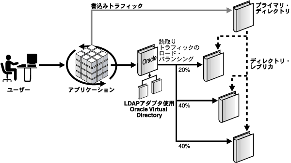

Oracle Virtual DirectoryのLDAPプロキシ・アダプタは、すべてのLDAP準拠データ・リポジトリに対して、高機能のフェイルオーバーおよびロード・バランシング管理を提供します。どのプロキシ・ソースまたはアダプタについても、複数のリモート・ホスト・レプリカを定義して、次の特徴を指定できます。
読取り/書込みまたは読取り専用(マスター・ノードまたはレプリカ・ノード)
負荷分散のパーセンテージまたは障害時のみの切替え
図7-1に、Oracle Virtual DirectoryのLDAPアダプタで、トランザクション・ロード・バランシングがどのように実行されるかの例を示します。
