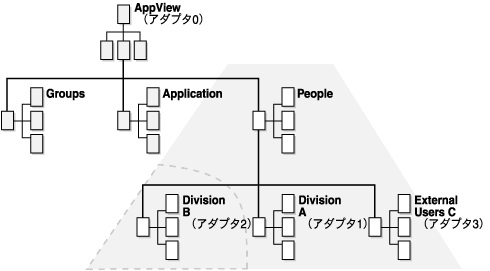

図3-1に示すように、次の4つのアダプタが構成されているサンプルの仮想ディレクトリ構造があるとします。
アダプタ0は、ディレクトリ・ツリーのルートを形成し、o=AppViewにマッピングされます。このアダプタは、ツリーの仮想ルート、およびアクセス制御グループなどのローカル・エントリを保持します。
アダプタ1〜3は、各ディレクトリ・ソースを新しいアプリケーション・ツリーのou=Peopleブランチの下の位置にマッピングします。
たとえば、図3-1のディレクトリを使用するアプリケーションがあり、ディレクトリ・サービスに関するインテリジェント機能がほとんどないと仮定します。このアプリケーションは本来1つのビジネスのために設計されたため、複数のビジネス・ユーザー・グループが同じアプリケーションを使用することを想定していません。このアプリケーションは、多種多様なディレクトリ・ツリー構造には対応せずに、1つの共通ディレクトリ階層ポイント(または1つの共通ベース)のみでディレクトリを検索します。この例では、アプリケーションがou=People,o=AppViewのディレクトリのみを検索するとします。ユーザーがjim.smith@divisionB.comというログイン証明書を入力すると、アプリケーションは次の検索を実行します。
ベース: ou=People,o=AppView
有効範囲: subtree
フィルタ: (uid=jim.smith@divisionb.com)
Oracle Virtual Directoryは、この問合せを受け取ると、この問合せで使用できるすべてのアダプタを自動的に選択します。問合せはツリーのベースを対象としているため、すべてのアダプタが選択され、調査が必要なパフォーマンスの問題の原因になります。他のすべての企業がディレクトリ構造の下部に存在する場合(たとえばou=DivisionB, ou=People,o=AppView)、親であるou=People,o=AppViewよりもそれらのブランチが下にあるため、デフォルトですべてのディレクトリ・ソースが検索されます。
この問題を解決するために、Oracle Virtual Directoryはルーティングの組込みと除外のフィルタを提供しています。これらのフィルタを使用して、特定のパートナ・ディレクトリへのトラフィックをフィルタ処理できます。この例では、管理者は次のルーティング組込みフィルタを設定できます。
Division Aのアダプタ: (uid=*@divisiona.com)
Division Bのアダプタ: (uid=*@divisionb.com)
Division Cのアダプタ: (uid=*@divisionc.com)
LDAPクライアント検索のベースでは通常すべてのディレクトリが選択されますが、このフィルタによって、(uid=jim.smith@divisionb.com)の検索はDivision Bのディレクトリのみを対象とすることが指定されます。図3-2では、通常選択される3つのアダプタを灰色で示し、フィルタ処理の後ではDivision Bのデータのみが検索されることを点線で示しています。
