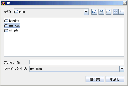

既存のカタログの参照
WebLogic メッセージ エディタのメイン ウィンドウから、既存のカタログを検索するには、[メッセージ カタログ] フィールドに絶対パス名を入力するか、[参照] をクリックして [開く] ダイアログから既存のカタログに移動します。
図 6-2 カタログへのアクセス
図 6-2 の後には説明を記載します。
「図 6-2 カタログへのアクセス」の説明
WebLogic Server のインストールに付属しているサンプル カタログは、SAMPLES_HOME/server/examples/src/examples/i18n/msgcat ディレクトリにあります。

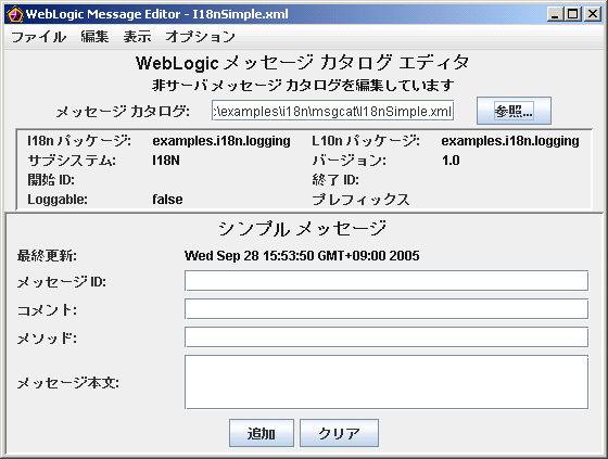

[メッセージ カタログ] フィールドで、シンプル メッセージ カタログを選択した場合、図 6-4 に示されているようなシンプル メッセージ用の WebLogic メッセージ エディタ ウィンドウが表示されます。
図 6-4 シンプル メッセージ用 WebLogic メッセージ エディタ
図 6-4 の後には説明を記載します。
「図 6-4 シンプル メッセージ用 WebLogic メッセージ エディタ」の説明

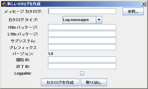

新規カタログの作成
新規カタログを作成するには、次の手順に従います。
  1. WebLogic メッセージ エディタ ウィンドウのメイン メニュー バーから [ファイル|新しいカタログの開始] を選択します。
    図 6-5 に示すように、[新しいカタログを作成] ダイアログが表示されます。
図 6-5 [新しいカタログを作成] ダイアログ
図 6-5 の後には説明を記載します。
「図 6-5 [新しいカタログを作成] ダイアログ」の説明
  1. [メッセージ カタログ] フィールドに、新規カタログ (拡張子 xml を含むファイル) の絶対パス名と名前を入力します。または、[参照] をクリックして、適切なカタログ ディレクトリに移動します (WebLogic Server のサンプル メッセージを使用している場合は、msgcat ディレクトリに移動します)。
  2. [カタログ タイプ] ドロップダウン リストを使用して、作成するカタログが、ログ メッセージ (Log messages) カタログ、シンプル テキスト メッセージ (Simple messages) カタログのどちらになるのかを指定します。
    ログ メッセージ カタログを選択した場合は、[開始 ID] および [終了 ID] フィールドが表示されます。この 2 つのフィールドは、カタログ内のメッセージに使用する ID 番号の範囲を指定するものです。シンプル テキスト メッセージ カタログを選択した場合は、これらのフィールドは表示されません。
  3. 生成された Logger クラスを入れるパッケージの名前を [I18n パッケージ] フィールドに入力します。
    デフォルト値は weblogic.i18n です。Logger クラスをアプリケーションと共に別のパッケージに入れたい場合は、ここでそのパッケージ名を指定します。
  4. カタログ データを入れるパッケージの名前を [L10n パッケージ] フィールドに入力します。
    デフォルト値は weblogic.l10n です。カタログ データをアプリケーションと共に別のパッケージに入れる場合は、ここでそのパッケージ名を指定します。
    注意 :
    ほとんどの場合は、メッセージのクラス ファイルとプロパティ ファイルはアプリケーションと同じパッケージ階層に配置することをお勧めします。
    メッセージのクラスとプロパティをアプリケーションのパッケージ階層に含めない場合は、クラスが必ずアプリケーションのクラスパスに存在するようにする必要があります。
  5. [サブシステム] フィールドに、メッセージをログに記録するシステムの部分を示す名前を入力します。
    この名前がメッセージと共にログに書き込まれます。アプリケーションの場合、通常、[サブシステム] フィールドにはそのアプリケーション名が入ります。
  6. [プレフィックス] フィールドに、ログに記録されるときにメッセージ ID の先頭に追加するプレフィックスを入力します。
    デフォルトのサーバ メッセージのプレフィックスは、BEA です。ユーザ メッセージに、任意のプレフィックスを入力できます (プレフィックスは、10 文字未満にすることをお勧めします。また、標準的な Java 命名規約を使用してください)。
  7. [カタログを作成] をクリックします。
    [新しいカタログを作成] ダイアログが閉じ、今作成したカタログが、メッセージ エディタのウィンドウにコンテキスト カタログとして表示されます。

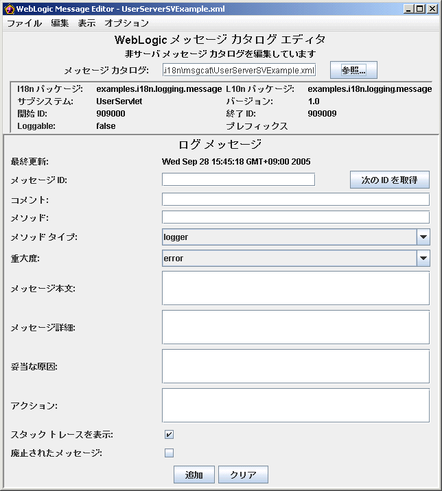

新規ログ メッセージの入力
ログ カタログに新規メッセージを入力するには、以下の手順に従います。
  1. WebLogic メッセージ エディタのメイン ダイアログ (図 6-6) で、[メッセージ カタログ] フィールドに絶対パス名を入力するか、[参照] をクリックして既存のカタログに移動します。
図 6-6 ログ メッセージ
図 6-6 の後には説明を記載します。
「図 6-6 ログ メッセージ」の説明
  1. [次の ID を取得] ボタンをクリックして、コンテキスト カタログ内でユニークな次の ID を生成します。
    ID は、[メッセージ ID] フィールドに表示されます。
  2. メッセージに関連するコメントを、[コメント] フィールドに入力します。
  3. 括弧と引数も含めて、ログ メッセージに使用する適切なメソッドを入力します。例 : logErrorSavingTimestamps(Exception ioExcep)
  4. ログ メッセージのメソッド タイプを設定します。
    選択肢は logger または getter です。デフォルトのメソッド タイプは logger で、ログとして記録されるメッセージに使用します。getter は、例外など、ログとして記録しないメッセージに使用する場合に選択します。
  5. リストから [重大度] を選択します。
  6. [メッセージ本文] にテキストを入力します。
    パラメータは {n} で示します。例 : "Exception occurred while loading _WL_TIMESTAMP FILE."
  7. [メッセージ詳細] にテキストを入力します。
    パラメータは {n} で示します。例 : "Exception occurred while loading _WL_TIMESTAMP FILE.Forcing recompilation: {0}."
  8. [妥当な原因] にテキストを入力します。
    パラメータは {n} で示します。例 : "There was an error reading this file."
  9. [アクション] にテキストを入力します。
    パラメータは {n} で示します。例 : "No action required."
  10. [スタックトレースを表示] オプションを、チェック ボックスをチェックするか、チェックをはずして、切り替えます。
    このオプションは、Logger メソッドが例外を引数として取る場合に、メッセージと共にスタックトレースを出力するときに使用します。
  11. [廃止されたメッセージ] オプションを、チェック ボックスをチェックするか、チェックをはずして、切り替えます。
    使用しなくなったメッセージを廃止 (非表示に) するには、このオプションを使用します。廃止されたメッセージは、生成されたクラスに表示されないという観点では削除されます。ただし、メッセージ データは .xml ファイルに残ります。
  12. [追加] をクリックします。
    メッセージが追加されると、カタログ全体が直ちにディスクに書き込まれます。
新規シンプル テキスト メッセージの入力
シンプル メッセージ カタログにシンプル テキスト メッセージを入力するには、次の手順に従います。
  1. WebLogic メッセージ エディタのメイン ダイアログで、[メッセージ カタログ] フィールドに絶対パス名を入力するか、[参照] をクリックして既存のカタログに移動します。
    図 6-7 に示されているようなシンプル メッセージ用の WebLogic メッセージ エディタのダイアログが表示されます。
図 6-7 シンプル メッセージ用ウィンドウ
図 6-7 の後には説明を記載します。
「図 6-7 シンプル メッセージ用ウィンドウ」の説明
  1. ユニークな英数字のメッセージ ID を入力します。
  2. 必要に応じて、コメントを入力します。
  3. 括弧と引数も含めて、シンプル メッセージに使用する適切なメソッドを入力します。例 : startingClusterService()
  4. メッセージ本文を入力します。例 : startingClusterService
  5. [追加] をクリックします。

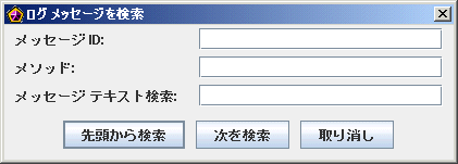

  3. [検索] を選択して、図 6-8 に示すような [ログ メッセージを検索] ダイアログを表示します。
図 6-8 ログ メッセージの検索
図 6-8 の後には説明を記載します。
「図 6-8 ログ メッセージの検索」の説明
  1. メッセージ ID およびメソッド名を入力します。
  2. [メッセージ テキスト検索] フィールドに、求めるメッセージの検索データを必要なだけ入力します。
    テキストの検索では、テキスト フィールドに入力されたすべての内容について部分一致検索が行われます。
  3. [先頭から検索] または [次を検索] をクリックします。
    メッセージの検索は、フィールドの情報をつなぎ合わせて実行されます。一致するメッセージが見つかると、図 6-1 に示されているように、そのメッセージがメッセージ エディタのウィンドウに表示されます。

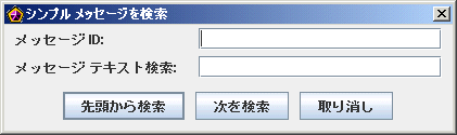

  3. [検索] を選択して、図 6-9 に示すような [シンプル メッセージを検索] ダイアログを表示します。
図 6-9 シンプル メッセージの検索
図 6-9 の後には説明を記載します。
「図 6-9 シンプル メッセージの検索」の説明
  1. メッセージ ID を入力します。
    メッセージの検索は、フィールドの情報をつなぎ合わせて実行されます。一致するメッセージが見つかると、図 6-4 に示されているように、そのメッセージがメッセージ エディタのウィンドウに表示されます。

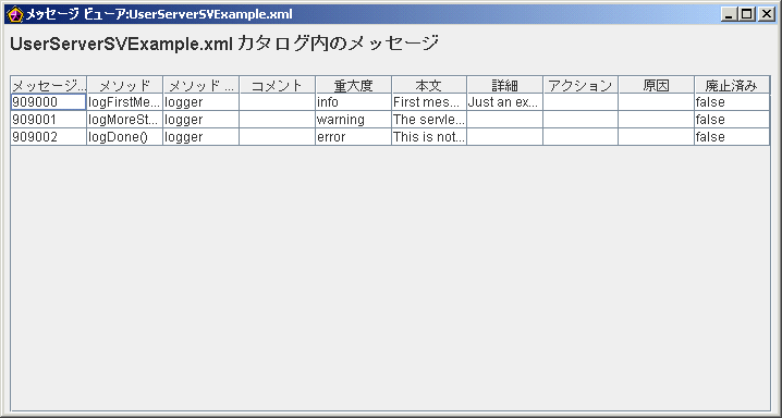

    現在のコンテキスト カタログのすべてのメッセージが、図 6-10 に示されているように [メッセージ ビューア] ウィンドウに表示されます。メッセージ エディタのウィンドウは開いたままです。
図 6-10 メッセージ ビューア
図 6-10 の後には説明を記載します。
「図 6-10 メッセージ ビューア」の説明
複数のカタログ内の全メッセージの表示
現在のコンテキスト カタログからメッセージを表示し、次に新しいカタログに移動してコンテキストを変更すると、別の [メッセージ ビューア] ウィンドウが開いて、新しいカタログが表示されます。必要な (または画面に表示が収まる限りの) 数のカタログを同時に表示できます。カタログごとに別々の [メッセージ ビューア] ウィンドウが表示されます。新規カタログの参照の詳細については、「既存のカタログの参照」を参照してください。

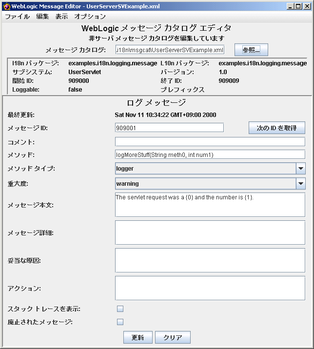

メッセージ ビューアに表示される任意のメッセージを選択すると、その選択されたメッセージがコンテキスト カタログとなります。メッセージは、メッセージ エディタのウィンドウに表示されます。
図 6-11 メッセージ 909001 に対するメッセージ ビューアとメッセージ エディタ
図 6-11 の後には説明を記載します。
「図 6-11 メッセージ 909001 に対するメッセージ ビューアとメッセージ エディタ」の説明
既存のメッセージの編集
既存のメッセージを編集するには、次の手順に従います。
  1. 編集するメッセージを見つけます。
    「ログ メッセージの検索」および「シンプル テキスト メッセージの検索」に記載されているように [検索] ダイアログを使用しても、「メッセージ ビューアからの編集対象メッセージの選択」に示されているようにメッセージ ビューアでメッセージを選択してもかまいません。
  2. 変更するフィールドを編集します。
  3. [更新] をクリックします。
    メッセージが更新され、カタログ全体が直ちにディスクに書き込まれます。
