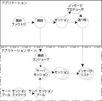

サーバ セッション プールの機能は次のとおりです。
次の図に、サーバ セッション プール機能、およびアプリケーションとアプリケーション サーバのコンポーネントの関係を示します。
図 A-1 サーバ セッション プール機能
図 A-1 の説明については以下を参照
「図 A-1 サーバ セッション プール機能」の説明
図に示されているように、アプリケーションにはシングル スレッドのメッセージ リスナが用意されています。JMS によって実装された、アプリケーション サーバ上の接続コンシューマによって、以下のタスクが実行され、1 つまたは複数のメッセージが処理されます。
  1. サーバ セッション プールからサーバ セッションを取得する
  2. サーバ セッションのセッションを取得する
  3. セッションに 1 つまたは複数のメッセージをロードする
  4. サーバ セッションを開始して、メッセージを受信する
  5. メッセージの処理が終了したら、サーバ セッションを解放してプールに戻す
