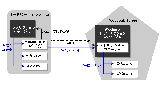

WebLogic Server でクライアント介在トランザクション マネージャを使用して、サード パーティのトランザクション マネージャが調整するトランザクションに対して 2 フェーズ コミット プロセスを駆動し、WebLogic Server 内に JMS リソースや JDBC リソースなどのトランザクション参加者を含めることができます。クライアント介在トランザクション マネージャは、javax.transaction.xa.XAResource インタフェースの実装です。クライアント介在トランザクション マネージャには、サード パーティ アプリケーションから直接アクセスします。通常は、サード パーティ アプリケーションのゲートウェイからアクセスします。サード パーティ システムのトランザクション マネージャは、準備メッセージおよびコミット メッセージをゲートウェイに送信し、ゲートウェイがそのメッセージを WebLogic Server トランザクション マネージャに伝播します。そして、WebLogic Server のトランザクション マネージャが従属トランザクション マネージャとして機能し、WebLogic Server 内でトランザクション参加者を調整します。図 12-1 は、2 つのトランザクション マネージャとクライアントサイド ゲートウェイの間の対話を示したものです。
図 12-1 クライアントサイド ゲートウェイを使用した WebLogic Server へのトランザクションのインポート
図 12-1 の説明については以下を参照
「図 12-1 クライアントサイド ゲートウェイを使用した WebLogic Server へのトランザクションのインポート」の説明

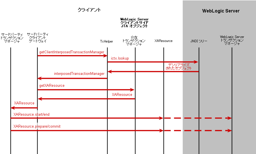

図 12-2 は、外部トランザクション マネージャ、WebLogic Server クライアントサイド JTA オブジェクト、および WebLogic Server トランザクション マネージャの間の対話フローを示したものです。
図 12-2 クライアント介在トランザクション マネージャを使用したトランザクションのインポート手順を示した状態図
図 12-2 の説明については以下を参照
「図 12-2 クライアント介在トランザクション マネージャを使用したトランザクションのインポート手順を示した状態図」の説明

クライアントサイド ゲートウェイにおいて、WebLogic Server 介在トランザクション マネージャの XAResource を getClientInterposedTransactionManager メソッドで取得できます。次に例を示します。

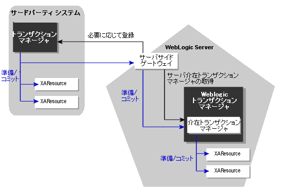

WebLogic Server でサーバ介在トランザクション マネージャを使用して、サード パーティのトランザクション マネージャが調整するトランザクションに対して 2 フェーズ コミット プロセスを駆動し、WebLogic Server 内に JMS リソースや JDBC リソースなどのトランザクション参加者を含めることができます。サーバ介在トランザクション マネージャは、javax.transaction.xa.XAResource インタフェースの実装です。WebLogic Server にサーバサイドのゲートウェイを作成して、サード パーティ システムからそのゲートウェイにアクセスして、サーバ介在トランザクション マネージャにアクセスします。サード パーティ システムのトランザクション マネージャから、準備メッセージおよびコミット メッセージがサーバサイド ゲートウェイに送信されます。それらのメッセージは、そのゲートウェイから WebLogic Server トランザクション マネージャに伝播します。そして、WebLogic Server のトランザクション マネージャが従属トランザクション マネージャとして機能することで、WebLogic Server 内でトランザクション参加者の調整が行われます。図 12-3 は、2 つのトランザクション マネージャとサーバサイド ゲートウェイの間の対話を示したものです。
図 12-3 サーバサイド ゲートウェイを使用した WebLogic Server へのトランザクションのインポート
図 12-3 の説明については以下を参照
「図 12-3 サーバサイド ゲートウェイを使用した WebLogic Server へのトランザクションのインポート」の説明
