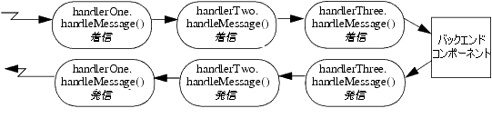

Web サービスを呼び出すときに、WebLogic Server は次のようにハンドラを実行します。
ハンドラ チェーン内のハンドラの inbound メソッドはすべて、JWS アノテーションで指定されている順序で実行されます。これらの inbound メソッドのいずれもが、SOAP のリクエスト メッセージを変更できます。
ハンドラ チェーン内の最後のハンドラが実行されると、WebLogic Server は、Web サービスを実装するバックエンド コンポーネントを呼び出し、最終的な SOAP のリクエスト メッセージを渡します。
バックエンド コンポーネントの実行が終了したら、ハンドラ チェーン内のハンドラの outbound メソッドが、JWS アノテーションで指定されているのとは逆の順序で実行されます。これらの outbound メソッドのいずれもが、SOAP の応答メッセージを変更できます。
ハンドラ チェーン内の最初のハンドラが実行されると、WebLogic Server は、Web サービスを呼び出したクライアント アプリケーションに最終的な SOAP 応答メッセージを返します。
たとえば、JWS ファイルで @HandlerChain
JWS アノテーションを使用して外部コンフィグレーション ファイルを指定することになっており、そのコンフィグレーション ファイルでは、次の例に示す 3 つのハンドラが格納された SimpleChain
というハンドラ チェーンを定義していると仮定します。
<?xml version="1.0" encoding="UTF-8" ?> <handler-chains xmlns="http://java.sun.com/xml/ns/javaee"> <handler-chain> <handler> <handler-class> Handler1 </handler-class> </handler> </handler-chain> <handler-chain> <handler> <handler-class> Handler2 </handler-class> </handler> </handler-chain> <handler-chain> <handler> <handler-class> Handler3 </handler-class> </handler> </handler-chain> </handler-chains>
次の図は、WebLogic Server で各ハンドラの inbound メソッドと outbound メソッドが実行される順序を示しています。

このサンプルでは、2 つのハンドラが <handler-class>
要素で指定したクラス名でハンドラ チェーンに実装されています。2 つのハンドラは、関の Web サービス オペレーションの前には昇順で実行され、オペレーション実行後には逆順で実行されます。

同じハンドラ チェーンに、論理ハンドラと SOAP ハンドラを含めることができます。ハンドラ チェーンは実行時に再び並べ替えられ、発信メッセージではすべての論理ハンドラが SOAP ハンドラより前に実行され、着信メッセージではすべての SOAP ハンドラが論理ハンドラより前に実行されます。
