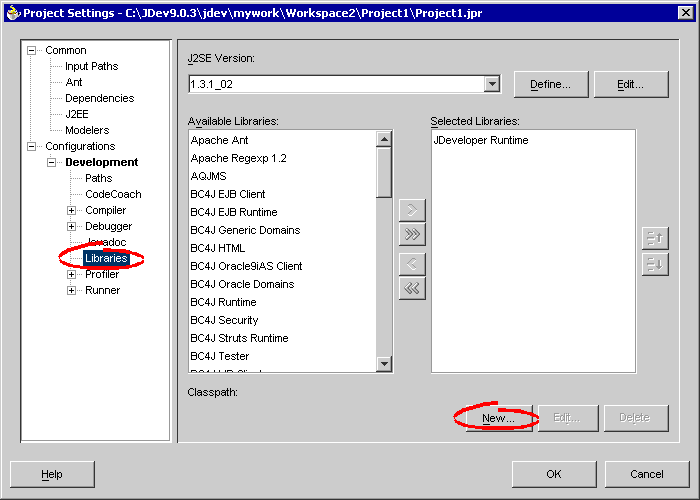

TopLinkをOracle JDeveloper 9.0.4以下で使用するには、次の手順に従って、TopLink JARファイルをOracle JDeveloperプロジェクトに追加します。
  1. システム・ナビゲータ・ウィンドウでOracle JDeveloperプロジェクトを選択します。
  2. 「プロジェクト」「プロジェクトの設定」を選択します。プロジェクトの設定ウィンドウが表示されます。
  3. 「構成」「開発」「ライブラリ」を選択します。事前定義ライブラリとユーザー定義ライブラリのリストが表示されます。
    図7-1 使用可能なライブラリのリスト
    図7-1の説明が続きます
    「図7-1 使用可能なライブラリのリスト」の説明

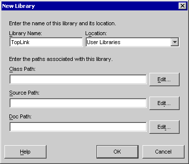

  4. 「新規」をクリックして、TopLinkの.jarファイルを含める新規ライブラリを作成します。「新規ライブラリの作成」ダイアログ・ボックスが表示されます。
  5. 新規ライブラリの名前(たとえば「TopLink」)を入力します。「場所」のデフォルト選択肢が「ユーザー・ライブラリ」のままであることを確認します。
    図7-2 「新規ライブラリの作成」ダイアログ・ボックス
    図7-2の説明が続きます
    「図7-2 「新規ライブラリの作成」ダイアログ・ボックス」の説明
  6. クラスパスを編集してTopLinkの.jarファイルを追加するには、「編集」をクリックします。
    次の行をクラスパスの先頭に追加します。
    <TOPLINK_HOME>\jlib\toplink.jar
    <TOPLINK_HOME>\modules\com.bea.core.antlr.runtime_2.7.7.jar
    <ORACLE_HOME>\modules\xmlparserv2.jar
    <ORACLE_HOME>\modules\xml.jar

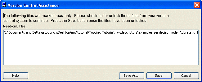

7.2.5 ロックされたファイルの使用方法
チーム環境で作業している場合は、ファイルをリポジトリから取得する際、ソース制御システムによってファイルがロックされていることがあります。ロックされたファイルをTopLink Workbenchで保存しようとすると、「バージョン制御アシスタンス」ダイアログ・ボックスが表示され、ロックされたファイルが表示されます。
図7-3 「バージョン制御アシスタンス」ダイアログ・ボックス
図7-3の説明が続きます
「図7-3 「バージョン制御アシスタンス」ダイアログ・ボックス」の説明
次の方法のいずれかを選択してプロジェクトを保存します。
  • ソース制御システムを使用してファイルをロック解除した後、「保存」をクリックします。
  • 「別名保存」をクリックしてプロジェクトを新しい場所に保存します。
