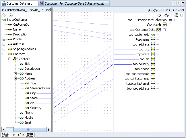

XSLTデータ・マッパー

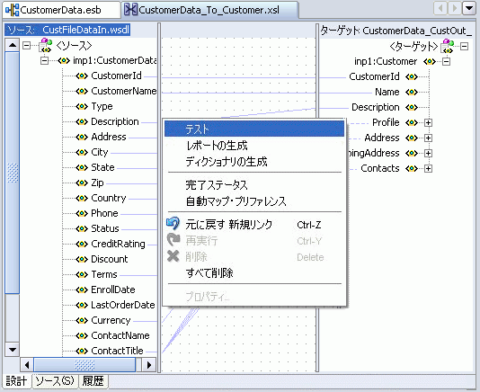

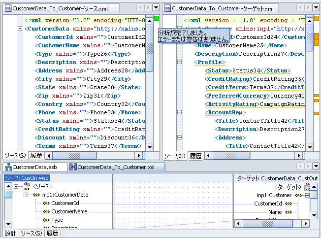

データ・マッパー・ツールは、ルーティング・サービスのルーティング・ルールでのデータ・トランスフォーメーションを提供します。マップ・ファイルの内容は、XSLTマッパー・トランスフォーメーション・ツールを使用して作成します。図6-1に、XSLTマッパーのレイアウトを示します。
図6-1 XSLTデータ・マッパー・ツールのサンプル
図6-1の説明は次にあります。
「図6-1 XSLTデータ・マッパー・ツールのサンプル」の説明
「ソース」および「ターゲット」スキーマはツリーとして表され、ツリー内のノードは様々なアイコンを使用して表されます。表示されているアイコンは、スキーマまたはノードのプロパティを示します。次に例を示します。
要素および属性の様々なプロパティは、図6-1の右下にある「プロパティ・インスペクタ」に表示されます(例: タイプ、カーディナリティなど)。図6-1の右上にある関数パレットには、XSLTマッパーで提供されるすべての関数が表示されます。マッパー・ペインまたはキャンバスは、関数をドロップして、ソース・ノードおよびターゲット・ノードに接続するための実際の描画領域です。
XSLTマッパーには、次に示す3つの個別のコンテキスト依存メニューがあります。
コンテキスト・メニューの内容を確認するには、3つの個別の各パネルで右クリックします。「元に戻す」、「再実行」、「削除」および「すべて削除」の機能一式も使用可能です。

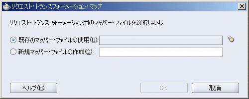

  3. 図5-17に示したように、「ルーティング・ルール」パネルの「<<トランスフォーメーション・マップ>>」フィールドの右側にあるトランスフォーメーション・マップ・アイコンをクリックして、「リクエスト・トランスフォーメーション・マップ」ダイアログを開きます。
    この「リクエスト・トランスフォーメーション・マップ」ダイアログには、既存のトランスフォーメーション・マップ(XSL)ファイルを選択するか、新規のマップ・ファイルを作成するオプションが表示されます。
    図6-2 「リクエスト・トランスフォーメーション・マップ」ダイアログ
    図6-2の説明は次にあります。
    「図6-2 「リクエスト・トランスフォーメーション・マップ」ダイアログ」の説明
    ルーティング・ルールに、リプライまたはフォルトが含まれている場合、この「リクエスト・トランスフォーメーション・マップ」ダイアログには、リプライ・トランスフォーメーションまたはフォルト・トランスフォーメーション用の「リクエストをリプライ・ペイロードに含める」オプションが含まれます。このオプションを有効化すると、リクエスト・メッセージから情報を取得できます。リプライ・トランスフォーメーションまたはフォルト・トランスフォーメーション用の新規マップを作成すると、データ・マッパー・ツールのソース側にESBREQUEST変数が追加されます。「パラメータの編集」ダイアログにESBREQUESTのプロパティを表示すると、XPath式の関数を追加できます。
  4. 次のオプションから1つを選択します。
    • 「新規マッパー・ファイルの作成」を選択し、ファイル名を入力(またはデフォルト値をそのまま使用)します。
    • 「既存のマッパー・ファイルの使用」を選択し、懐中電灯アイコンをクリックして既存のマッパー・ファイルを参照(またはデフォルト値をそのまま使用)します。データ・マッパー・ツールが開き、既存のファイルを更新できます。
  5. 「OK」をクリックします。

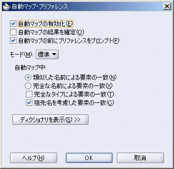

  6. ツールの一方の側にあるコンポーネントを選択し、もう一方の側の関連付けるコンポーネントにドラッグできます。最初の選択とドラッグで、「自動マップ・プリファレンス」ダイアログが表示されるため、マッピングのプリファレンスを設定できます。
    図6-3 「自動マップ・プリファレンス」ダイアログ
    図6-3の説明は次にあります。
    「図6-3 「自動マップ・プリファレンス」ダイアログ」の説明

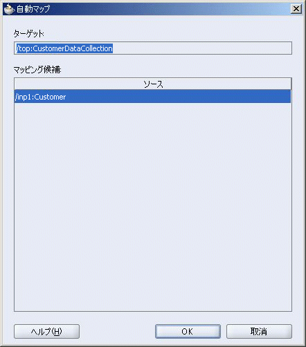

  7. ソース要素をターゲット要素に個別にドラッグ・アンド・ドロップするか、「自動マップ・プリファレンス」ダイアログの自動マップ機能を使用できます。自動マップ・オプションおよび「類似した名前による要素の一致」オプションを有効化した場合は、「自動マップ・プリファレンス」ダイアログで「OK」をクリックすると、図6-4に示すように、ソース要素がターゲット要素に自動的にマップされます。
    図6-4 XSLTデータ・マッパーの自動マップ
    図6-4の説明は次にあります。
    「図6-4 XSLTデータ・マッパーの自動マップ」の説明

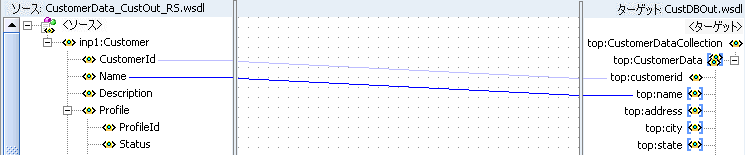

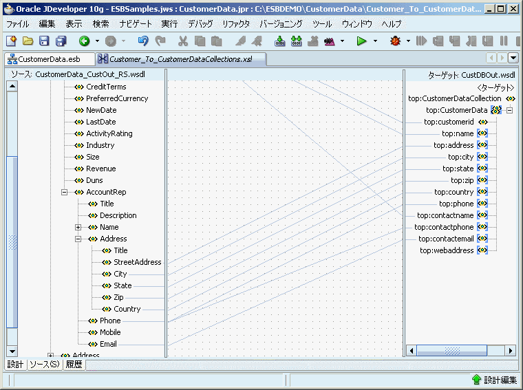

ノードのリンクによる単純コピー
ソースの属性またはリーフ要素を、ターゲットの属性またはリーフ要素にコピーするには、図6-6に示すように、ソースをターゲットにドラッグ・アンド・ドロップします。
図6-6 ノードのリンク
ノードのリンク
「図6-6 ノードのリンク」の説明

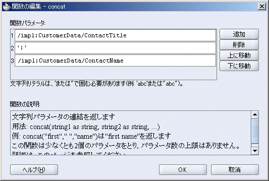

関数パラメータの編集
データ・マッパー・ペインで関数のパラメータを編集するには、関数アイコンをダブルクリックして「関数の編集」ダイアログを起動します。このウィンドウでは、パラメータの追加、削除および順序変更を実行できます。
たとえば、concat関数のパラメータを編集するには、関数アイコンをダブルクリックして「関数の編集 - concat」ウィンドウを起動します。concat関数の出力がContactTitle: Contact Nameとなるように新規パラメータを追加する場合は、「追加」をクリックして新規パラメータ':'(一重引用符で囲みます)を追加し、この出力になるようにパラメータの順序を変更します。
図6-9 関数パラメータの編集
関数パラメータの編集
「図6-9 関数パラメータの編集」の説明
関連項目:
関数パラメータの追加、削除および順序変更を実行する方法は、「関数の編集」ウィンドウで「ヘルプ」ボタンをクリックして、オンライン・ヘルプを参照してください。

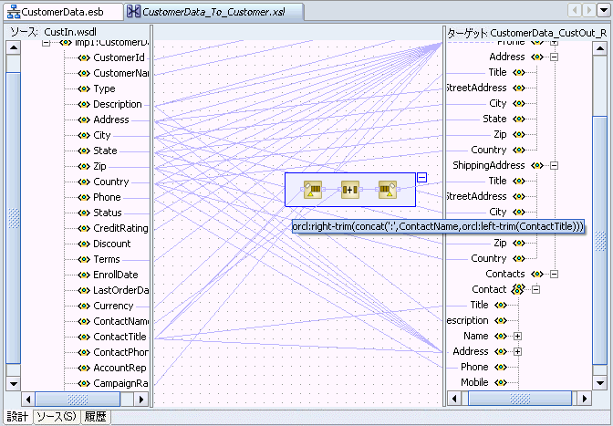

関数の連鎖
関数の連鎖によって、複雑な式を作成できます。この関数の連鎖も、関数を接続リンクにドラッグ・アンド・ドロップして定義できます。
たとえば、「関数パラメータの編集」で説明したconcat関数の出力から、先頭と末尾の空白をすべて削除するには、left-trim関数とright-trim関数を使用し、これらの関数を図6-10に示すように連鎖します。
図6-10 関数の連鎖
関数の連鎖
「図6-10 関数の連鎖」の説明

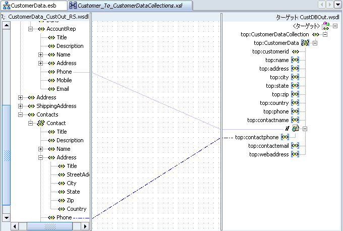

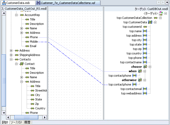

複雑なスキーマのマッピングでは、ソース・ノードをターゲット・ノードに条件付きでマップしたり、ソースの要素の配列をターゲットの要素の配列にマップする必要がある場合があります。XSLTマッパーには、このような条件付きシナリオのために、ターゲット・ツリーのコンテキスト依存メニューに様々なXSLTコンストラクトが用意されています。これらのコンストラクトには、for-each、if、chooseなどがあります。
for-each、if、chooseなどのXSLT要素をスキーマ要素に追加する手順は、次のとおりです。
  1. ターゲット・ツリーで要素を選択します。
  2. 右クリックして「XSLノードの追加」を選択し、コンテキスト・メニューを表示します。
  3. メニュー内の必要なXSLT要素を選択します。
xsl:ifを使用した条件付き処理
ifコンストラクトを使用すると、値が存在する場合はソース要素をマップし、値が存在しない場合は別の要素の値をマップできます。たとえば、ソースにAccountRepの電話番号が含まれている場合は、その値を使用するとします。AccountRepの電話番号が存在しない場合は、Contactの電話番号を使用します。
  1. ターゲット・ツリーでターゲット要素を選択し、右クリックしてコンテキスト依存メニューを表示します。
  2. 「XSLノードの追加」、「if」の順に選択します。
  3. あるソース要素をターゲット・ツリー内のif要素に接続します。
  4. あるソース要素をターゲット要素に接続します。
図6-12に結果を示します。
図6-12 xsl:ifを使用した条件付き処理
条件付き処理
「図6-12 xsl:ifを使用した条件付き処理」の説明
xsl:chooseを使用した条件付き処理
chooseコンストラクトを使用すると、ソース要素が存在する場合は、指定したターゲット要素にソース要素をコピーできます。ソース要素が存在しない場合は、別のソース要素をターゲット要素にコピーします。
  2. 「XSLノードの追加」、「choose」の順に選択します。
  3. ソース要素をターゲット要素に接続して、条件を定義します。
  4. ターゲット・ツリーで「choose」を選択し、右クリックしてコンテキスト依存メニューを表示します。
  5. 「XSLノードの追加」、「otherwise」の順に選択します。
  6. ソース要素を「otherwise」の下のターゲット要素に接続します。
図6-13に結果を示します。
図6-13 xsl:chooseを使用した条件付き処理
条件付き処理
「図6-13 xsl:chooseを使用した条件付き処理」の説明
繰返しまたは配列の処理
XSLTマッパーでは、ソースの繰返し要素をターゲットの繰返し要素にコピーできます。
  2. 「XSLノードの追加」、「for-each」の順に選択します。
  3. 繰返しソース要素をターゲット要素に接続します。
図6-14に結果を示します。
図6-14 繰返しまたは配列の処理
繰返しまたは配列の処理
「図6-14 繰返しまたは配列の処理」の説明

ノードの自動マップ
リーフ以外のノードのマッピングでは、自動マップ機能が起動します。システムによって、図6-4に示すように、選択したソースとターゲットの下にあるすべての関連ノードの自動リンクが試行されます。
自動マップの動作は、Oracle JDeveloperのプリファレンスの設定を変更するか、トランスフォーメーション・ウィンドウを右クリックし、「自動マップ・プリファレンス」を選択して調整できます。動作の内容は、図6-3に示したウィンドウに表示されます。
このウィンドウでは、自動マッピングを次のようにカスタマイズできます。
  • 自動マッピング機能を起動できます。この機能では、選択したソースとターゲットの下にあるすべての関連ノードの自動リンクが試行されます。この機能が無効の場合は、関連ノードを個別にマップする必要があります。
  • XSLTマッパーで検出されたソースからターゲットへの考えられるすべてのマッピングを表示および確認してから、作成を確定できます。
  • 自動マップの起動前に、自動マップのプリファレンスをカスタマイズするかどうかを尋ねるプロンプトを表示できます。
  • ソース・ノードおよびターゲット・ノードの自動マッピングに対して、「標準」または「詳細」のいずれかの方法を選択できます。この結果、選択したソースとターゲットの下にあるすべての関連ノードの自動リンクを、XSLTマッパーでどのように試行するかをカスタマイズできます。
  • ディクショナリを管理できます。XSLTマッパーでは、ソース要素とターゲット要素の自動マップの試行時に、ディクショナリで定義されているルールが使用されます。
関連項目:
各フィールドの説明は、「自動マップ・プリファレンス」ウィンドウで「ヘルプ」ボタンをクリックして、オンライン・ヘルプを参照してください。
ターゲット・ノードに対する考えられるソース・マッピング候補を表示するには、ターゲット・ノードを右クリックして「一致アイテムの表示」を選択し、「自動マップ・プリファレンス」ウィンドウで「OK」をクリックします。図6-15に示すように、「自動マップ」ウィンドウが表示されます。
図6-15 自動マッピング候補
図6-15の説明は次にあります。
「図6-15 自動マッピング候補」の説明

ソース・ノードに現在マップされていないターゲット・ノードのリストを表示できます。図6-5に示すように、マッパー・ペインで右クリックし、「完了ステータス」を選択します。このウィンドウの下部には、マップされていないターゲット・ノードの数に関する統計が示されます。このウィンドウを使用すると、「XSLマップのテスト」ウィンドウでトランスフォーメーション・マッピング・ロジックをテストする前に、マップされていないノードを識別し、修正できます。リストのターゲット・ノードを選択します。そのノードがハイライト表示されます。チェック・マークは、ターゲット・ノードがマップされる必要があることを示しています。マップされる必要がない場合、そのチェック・ボックスは空です。
図6-17に、「完了ステータス」ウィンドウの例を示します。
図6-17 完了ステータス
図6-17の説明は次にあります。
「図6-17 完了ステータス」の説明
ディクショナリの生成
ディクショナリは、マッピングのためのシノニムを取得するXMLファイルです。図6-5に示したように、マッパー・ペインで右クリックし、「ディクショナリの生成」を選択します。この結果、ディクショナリ名とそのディクショナリを格納するディレクトリの入力を求めるプロンプトが表示されます。

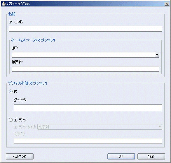

マップ・パラメータの作成
  1. ソース・ツリーのルートを右クリックし、「パラメータの追加」を選択します。
    「パラメータの作成」ウィンドウが表示されます。
    create_parameter_trans.gifの説明は次にあります。
    図版create_parameter_trans.gifの説明
  2. パラメータの情報を指定します。
  3. 「OK」をクリックします。

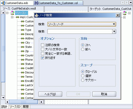

ソース・ノードおよびターゲット・ノードの検索
ソース・ノードおよびターゲット・ノードを検索できます。たとえば、Customerというソース・ノードで、Nameというサブノードをすべて検索できます。
ソース・ノードまたはターゲット・ノードを検索する手順は、次のとおりです。
  1. ソース・ノードまたはターゲット・ノードを右クリックします。
  2. 「検索」メニュー項目を選択します。
    「ノード検索」ダイアログが表示されます。
    find_node_trans.gifの説明は次にあります。
    図版find_node_trans.gifの説明
  3. 「検索対象」フィールドに、検索するキーワードを入力します。
  4. 必要に応じて追加の詳細を指定します。次に例を示します。
    • 注釈テキストも検索対象とする場合は、「注釈の検索」を選択します。
    • 検索の範囲を指定します。ソース・ツリーまたはターゲット・ツリー全体の検索、選択した位置からの検索、または選択したサブツリー内の検索を指定できます。
    検出された最初の一致がハイライト表示され、「検索」ウィンドウが閉じます。一致が検出されない場合は、画面にメッセージが表示されます。
  5. 指定した方向の次の一致を検索するには、[F3]キーを押します。逆方向に検索するには、[Shift]キーを押しながら[F3]キーを押します。

データ・トランスフォーメーション・マップからのテストには、データ・マッパー・テスト・ユーティリティを使用します。

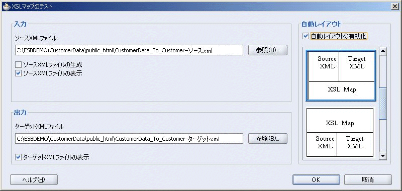

XSLマップをテストする手順は、次のとおりです。
  1. マッパー・ペインのコンテキスト依存メニューから「テスト」メニュー項目を選択します。
    図6-18に示すように、「XSLマップのテスト」ダイアログが表示されます。
    図6-18 「XSLマップのテスト」ダイアログ
    テスト・ダイアログ
    「図6-18 「XSLマップのテスト」ダイアログ」の説明
  2. テスト用にサンプルのソースXMLファイルを生成するか、「参照」をクリックして、「ソースXMLファイル」フィールドで別のソースXMLファイルを指定します。
    「OK」をクリックすると、ソースXMLファイルが検証されます。検証に合格すると、トランスフォーメーションが実行され、ターゲットXMLファイルが作成されます。
    検証に失敗した場合、トランスフォーメーションは実行されず、画面にメッセージが表示されます。
  3. マップ・ソースXSDスキーマに基づいてサンプルのXMLファイルを作成するには、「ソースXMLファイルの生成」チェック・ボックスを選択します。
  4. テスト用のソースXMLファイルを表示するには、「ソースXMLファイルの表示」チェック・ボックスを選択します。ソースXMLファイルがOracle JDeveloperのXMLエディタに表示されます。
    マップにパラメータが定義されている場合は、「パラメータ」表が表示されます。値を指定する場合は、「値の指定」をクリックし、「タイプ」および「値」列を適切に編集します。
  5. 「ターゲットXMLファイル」フィールドにファイル名を入力するか、トランスフォーメーションからの結果XML文書が格納されているファイルの名前を参照します。
  6. テスト用のターゲットXMLファイルを表示するには、「ターゲットXMLファイルの表示」チェック・ボックスを選択します。ターゲットXMLファイルがOracle JDeveloperのXMLエディタに表示されます。
  7. ソースとターゲット両方のXMLを表示する場合は、XMLエディタのレイアウトをカスタマイズできます。「自動レイアウトの有効化」を選択し、いずれかのパターンをクリックします。
    この例では、ソースXMLとターゲットXMLが並んで表示され、その下にXSLマップが表示されています(デフォルト設定)。
  8. 「OK」をクリックします。
    図6-19に示すように、テスト結果が表示されます。
    ソースXMLとターゲットXMLが、それぞれOracle JDeveloperのXMLエディタに表示されます。エディタを右クリックして「XMLの検証」を選択すると、ソースまたはターゲットのXMLを、マップのソースまたはターゲットのXSDスキーマと照合して検証できます。
図6-19 テスト・ウィンドウ
テスト・ダイアログ
「図6-19 テスト・ウィンドウ」の説明
