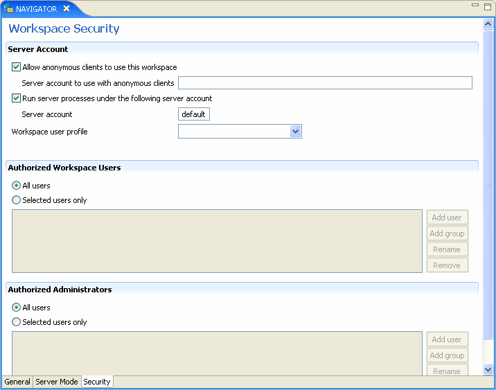

セキュリティ
「Security」タブでは、ワークスペースのセキュリティ・レベルを構成できます。設定できるのは、ワークスペースのセキュリティ・オプションのみです。「Security」タブは、次の場合に使用します。
  • ワークスペースに対する管理権限を付与する場合
  • クライアントによるワークスペースへのアクセスを決定する場合
「Security」タブを開くには、次のようにします。
  1. 「スタート」メニューから、「プログラム」→「Oracle」→「Studio」を選択します。
  2. 「Design」パースペクティブの「Configuration」ビューで「Machines」フォルダを開きます。
  3. このコンピュータを右クリックして「Open Runtime Perspective」を選択します。
  4. 「Daemons」ノードを開いて、Runtime Explorerにワークスペースを表示します。
  5. ワークスペースを右クリックして「Edit Workspace Configuration」を選択します。
  6. 「Security」タブをクリックします。
  7. ワークスペースの変更後、デーモンを右クリックして「Reload Configuration」を選択します。
    注意:
    • デーモンの設定は、Configuration Explorerを使用して変更することもできます。コンピュータを選択して、必要なデーモンが表示されるまでリストをスクロールします。デーモンを右クリックして「Edit Daemon」を選択します。
    • デーモン構成の変更は実装されません。実装されるのは、Runtime Managerの「Reload Configuration」オプションを使用して構成を再ロードした場合のみです。
  8. デーモンを右クリックして「Recycle Servers」を選択します。接続プールのサーバーはすべてクローズされ、新規のサーバーが新規の構成で起動します。
次の図に、「Security」タブを示します。
図C-6 「Security」タブ
「Daemon Security」タブ
「図C-6 「Security」タブ」の説明
「Security」タブには、次のフィールドがあります。
表C-6 「Security」タブ
フィールド 説明
Server Account
このセクションには、ワークスペース、ファイアウォール・アクセス・ポート、ワークスペース・アカウントおよび匿名ログイン権限へのアクセスを許可するユーザー(アカウント)を定義します。
Use specific workspace account
このワークスペースで使用するオペレーティング・システムのアカウントを定義する場合は、これを選択します。
選択する場合は、ワークスペース・アカウントの名前を「workspace account」フィールドに入力します。
選択しないと、クライアントが指定したアカウント名が使用されます。
Allow anonymous clients to use this workspace
このワークスペースを認証なしで起動することを許可する場合は、これを選択します。
選択する場合は、ワークスペース・アカウントの名前を「Server account to use with anonymous clients」フィールドに入力します。
Authorized Workspace users
ワークスペースを使用する権限があるユーザーを指定します。次のいずれかを選択します。
  • All users: デーモンにログインしたすべてのユーザーがワークスペースを使用できます。
  • Selected users only: 特定の権限があるユーザー(アカウント)のみにワークスペースの使用を許可する場合は、これを選択します。
    これを選択する場合は、ワークスペースを使用できるユーザー(アカウント)とグループの名前を次のフィールドに追加します。
    注意: ユーザーを指定しない場合、デーモンにログインしたすべてのユーザーがワークスペースを使用できます。
Authorized Administrators
管理者権限のあるユーザー(アカウント)を識別します。次のいずれかを選択します。
  • All users: すべてのユーザーがワークスペースにアクセスして、設定を変更できます。
  • Selected users only: 特定の権限を持つユーザー(またはアカウント)のみに管理者となることを許可する場合に選択します。
    これを選択する場合は、ワークスペース管理者になれるユーザー(アカウント)とグループの名前を追加します。
    ユーザーを指定しない場合、デーモンにログインしたすべてのユーザーがこのワークスペースの管理者になることができます。
