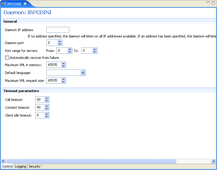

図C-1 「Control」タブ
「Daemon Control」タブ
「図C-1 「Control」タブ」の説明
「Control」タブに設定できるパラメータを次の表に示します。
表C-1 「Daemon Control」タブのコンポーネント
フィールド 説明
Daemon IP Address
デーモンがリスニングするマシンのIPアドレスを入力します。IPアドレスを入力しないと、使用可能なすべてのIPアドレスをデーモンがリスニングします。
Daemon port
デーモンがリスニングするポートを入力します。ポートを入力しないと、使用可能なすべてのポートをデーモンがリスニングします。
Automatically recover from failure
デーモンがなんらかの理由で失敗した場合、そのデーモンは自動的に再起動します(デーモンが失敗するのは、ネットワーク・プロセスが消失したり、デーモンを実行しているCPUがクラッシュし、バックアップ・デーモンが別のCPUに定義されているなどの原因でデーモン・プロセスが終了するエラーが発生した場合です)。使用可能な未接続サーバーはすべて終了し、接続中のサーバーは、解放時にマークが付けられて終了します。また、バックアップが自動的に起動します。このバックアップは、元のデーモンのログに新規のログ・ファイルを付加し、バックアップ・デーモンが起動したことを示す行を追加します。
Maximum XML request size
デーモンが処理するXML文書の最大バイト数。
Default language
デーモンがサポートする言語。この設定は、サーバー・コードページとは異なるコードページでクライアントを使用する場合に使用します。
Maximum XML in memory
メモリー内のXMLに予約された最大領域量。
Call timeout
すべてのデーモンに対する短いコールのタイムアウト期間。短いコールの定義は、数秒で完了するコールです。たとえば、DESCRIBEなどのデータベースへの多くのコールは数秒で完了します。これに対し、GETROWSコールのように長時間かかる可能性のあるコールもあります。重い負荷がかかったシステムまたは別の原因による低速のシステムでは、ファイルを開くコールなどの短いコールでさえ、長時間かかる場合があります。短いコールでは、完了に指定した時間より長い時間がかかる場合に接続が停止します。このパラメータのデフォルトの値は、60秒です。60秒未満の値は、60秒とみなされます。
ワークスペースでタイムアウトを指定すると、そのワークスペースについて、このフィールドで設定した値が上書きされます。
Connect timeout
クライアントがデーモン・サーバーの起動を待機する時間。デーモン・サーバーがこの期間内に起動しない場合、クライアントは、サーバーが応答しなかったという通知を受け取ります。このパラメータに指定した値は、デーモン構成にリストされたすべてのワークスペースのデフォルト・タイムアウトとして使用されます。このパラメータのデフォルトの値は、60秒です。
注意:
  • ワークスペースにタイムアウトを入力すると、そのワークスペースについて、このフィールドで設定した値が上書きされます。
  • XMLソースでワークスペース・セクションにこのパラメータがリストされていなくても、ワークスペースはデフォルト値を使用してこのパラメータを取得します。 ワークスペースがデフォルト値を使用するのを防ぐには、ワークスペース・セクションにこのパラメータの値として0(ゼロ)を入力する必要があります。
Client idle timeout
サーバーとの接続をクローズする前に、デーモン・クライアントがアイドル状態になる最大時間。
ワークスペースでタイムアウトを指定すると、そのワークスペースに対するこの設定が上書きされます。

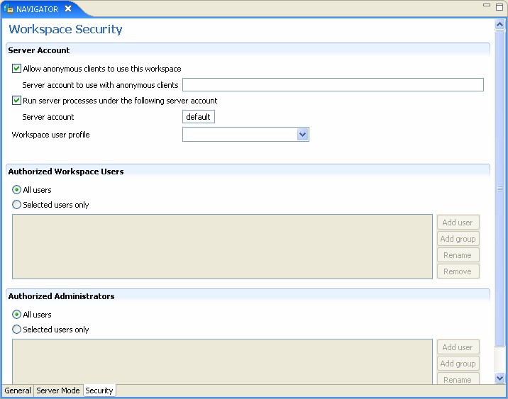

セキュリティ
「Security」タブでは、ワークスペースのセキュリティ・レベルを構成できます。設定できるのは、ワークスペースのセキュリティ・オプションのみです。「Security」タブは、次の場合に使用します。
  • ワークスペースに対する管理権限を付与する場合
  • クライアントによるワークスペースへのアクセスを決定する場合
「Security」タブを開くには、次のようにします。
  1. 「スタート」メニューから、「プログラム」→「Oracle」→「Studio」を選択します。
  2. 「Design」パースペクティブの「Configuration」ビューで「Machines」フォルダを開きます。
  3. このコンピュータを右クリックして「Open Runtime Perspective」を選択します。
  4. 「Daemons」ノードを開いて、Runtime Explorerにワークスペースを表示します。
  5. ワークスペースを右クリックして「Edit Workspace Configuration」を選択します。
  6. 「Security」タブをクリックします。
  7. ワークスペースの変更後、デーモンを右クリックして「Reload Configuration」を選択します。
    注意:
    • デーモンの設定は、Configuration Explorerを使用して変更することもできます。コンピュータを選択し、必要なデーモンまでリストをスクロールします。デーモンを右クリックして「Edit Daemon」を選択します。
    • デーモン構成の変更は実装されていません。実装されるのは、Runtime Managerの「Reload Configuration」オプションを使用して構成を再ロードした場合のみです。
  8. デーモンを右クリックして「Recycle Servers」を選択します。接続プールのサーバーはすべてクローズされ、新規のサーバーが新規の構成で起動します。
次の図に、「Security」タブを示します。
図C-6 「Security」タブ
「Daemon Security」タブ
「図C-6 「Security」タブ」の説明
「Security」タブには、次のフィールドがあります。
表C-6 「Security」タブ
フィールド 説明
Server Account
このセクションには、ワークスペース、ファイアウォール・アクセス・ポート、ワークスペース・アカウントおよび匿名ログイン権限へのアクセスを許可するユーザー(アカウント)を定義します。
Use specific workspace account
このワークスペースで使用するオペレーティング・システムのアカウントを定義する場合は、これを選択します。
選択する場合は、ワークスペース・アカウントの名前を「workspace account」フィールドに入力します。
選択しないと、クライアントが指定したアカウント名が使用されます。
Allow anonymous clients to use this workspace
このワークスペースを認証なしで起動することを許可する場合は、これを選択します。
選択する場合は、ワークスペース・アカウントの名前を「Server account to use with anonymous clients」フィールドに入力します。
Authorized Workspace users
ワークスペースを使用する権限があるユーザーを指定します。次のいずれかを選択します。
  • All users: デーモンにログインしたすべてのユーザーがワークスペースを使用できます。
  • Selected users only: 特定の権限があるユーザー(アカウント)のみにワークスペースの使用を許可する場合は、これを選択します。
    これを選択する場合は、ワークスペースを使用できるユーザー(アカウント)とグループの名前を次のフィールドに追加します。
    注意: ユーザーを指定しない場合、デーモンにログインしたすべてのユーザーがワークスペースを使用できます。
Authorized Administrators
管理者権限のあるユーザー(アカウント)を識別します。次のいずれかを選択します。
  • All users: すべてのユーザーがワークスペースにアクセスし、設定を変更できることを示します。
  • Selected users only: 特定の権限があるユーザー(アカウント)のみに管理者になることを許可する場合は、これを選択します。
    これを選択する場合は、ワークスペース管理者になれるユーザー(アカウント)とグループの名前を追加します。
    ユーザーを指定しない場合、デーモンにログインしたすべてのユーザーがこのワークスペースの管理者になれます。
