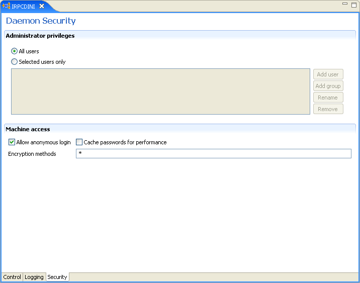

セキュリティ
次の「Security」タブは、次の場合に使用します。
次に、「Daemon Security」タブを開く方法について説明します。

次の図に、「Daemon Security」タブを示します。
図C-3 「Daemon Security」タブ
「Daemon Security」タブ
「図C-3 「Daemon Security」タブ」の説明
「Daemon Security」タブは、次の表に示すフィールドで構成されています。
表C-3 「Daemon Security」タブのコンポーネント
フィールド 説明
Administrators privileges
管理タスク(管理ログインを必要とするタスク)の実行を許可するユーザー(アカウント)を識別します。
All users
すべてのユーザーがデーモンにアクセスし、設定を変更できるようにします。
Selected users only
管理者になることのできるユーザー(アカウント)およびグループの名前を識別します。脚注1
ユーザーを指定しない場合は、デーモンを起動したアカウントが管理者とみなされます。デーモンは、ユーザーに対して、システムのアカウントへのログインを要求せず、アカウント名とパスワードを使用したデーモンへのログインを要求することに注意してください。
Machine access
コンピュータへのアクセスを管理します。
Allow anonymous login
ワークスペースで匿名ログイン(ユーザー名/パスワードを入力しないログイン)を許可するかどうかを指定します。セキュリティを最適なレベルにするには、このオプションの選択を解除し、デーモン管理者パラメータにユーザー名を定義します。選択を解除すると、ワークスペースに対して匿名クライアントを設定できなくなります。このオプションを選択すると、特定のワークスペースに対して匿名クライアントが許可されます。
Cached password
ログイン・パスワードをキャッシュできるようにします。これによって、セッション内の同じクライアントからの以降の接続でログイン時間が短縮され、パフォーマンスが向上します。
Encryption methods
ネットワーク上に情報を送信するために使用する暗号化メソッドを指定します。デフォルトはアスタリスク(*)で、すべてのメソッドが受入可能であることを示します。暗号化メソッドを指定すると、そのメソッドが使用されます。現在、RC4プロトコルとDES3プロトコルがサポートされています。
脚注1 オペレーティング・システムのグループ機能を使用するには、名前に接頭辞の@を付けます。

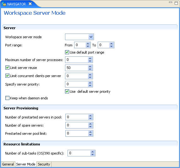

サーバー・モード
「Server Mode」タブでは、ワークスペースによって起動されクライアントに割り当てられたサーバーの操作を制御する機能を指定できます。
たとえば、クライアントからのリクエストを受信したときに各サーバーを起動するのではなく、クライアントのリクエスト前に、今後使用する複数のサーバーを起動するようにワークスペースを構成できます。
「Server Mode」タブを開くには、次のようにします。

次の図に、「Server Mode」タブを示します。
図C-5 「Server Mode」タブ
デーモン・ワークスペースの「WS Server」タブ
「図C-5 「Server Mode」タブ」の説明
「Server Mode」タブには、次のフィールドがあります。
表C-5 「Server Mode」タブのコンポーネント
フィールド 説明
Workspace server mode
デーモンが起動する新規のサーバー・プロセスのタイプを指定します。デーモンでは、次のサーバー・モードをサポートしています。
  • singleClient: 各クライアントが専用のサーバー・プロセスを受け取ります。サーバー・プロセスが実行されるアカウントは、クライアントのログイン情報、または特定のサーバー・ワークスペースによって決定されます。
    このモードを使用すると、サーバーは特定のユーザー・アカウントで実行され、各クライアントは独立して稼働できます(各クライアントが独自のプロセスを受け取るため)。ただし、このサーバー・モードを使用すると、プロセスの起動時間に起因する高いオーバーヘッドが発生し、大量のサーバー・リソースを使用する場合があります(同時クライアントと同じ数のサーバー・プロセスが必要になるため)。
  • multiClient: 複数のクライアントが1つのサーバー・プロセスを共有し、クライアントは逐次処理されます。このモードを使用すると、サーバー・プロセスがすでに初期化されているため、オーバーヘッドが小さくなります。ただし、複数のクライアントが同じサーバー・プロセスを共有するため、特に、長時間かかる問合せを発行した場合など、相互に影響を与えることがあります。1つのプロセスを共有するクライアントの数は、「Clients per server limit」フィールドで決定します。
    注意: Tuxedo Gatewayアダプタを使用する場合、これがデフォルトの選択です。この値は変更しないでください。
  • multiThreaded: このモードは、OracleAS Adapter for Tuxedoでは使用できません。
  • reusable: singleClientモードの拡張です。クライアント処理が終了した後、サーバー・プロセスを終了せずに別のクライアントで使用できます。これによって、起動時間が短縮され、アプリケーション起動のオーバーヘッドも小さくなります。
    このモードを使用すると、サーバーがすでに初期化されているため、singleClientモードのようにオーバーヘッドが高くなりません。ただし、このサーバー・モードの場合は、大量のサーバー・リソースを使用する場合があります(同時クライアントと同じ数のサーバー・プロセスが必要になるため)。
    注意: 他のモードでもサーバー・プロセスを再利用可能に設定できます。プロセスを再利用できる回数は、「Reuse limit」フィールドの値によって制御されます。
Reuse limit
特定のサーバーを再利用できる最大回数を設定します。1クライアントのサーバーは、その(単一の)クライアントの切断後に再利用できます。サーバーを再利用することによって、初期化を繰り返す必要がなくなるため、起動パフォーマンスが向上します。このフィールドのデフォルトは「None」(0)で、サーバーの再利用回数に制限がないことを示します。このパラメータは、サーバーのモード値が「singleClient」の場合のみ使用できません。
現行のワークスペースの1つのサーバー・プロセスが受け入れるクライアントの最大数を設定します。このフィールドのデフォルトは「None」(0)で、各サーバーのクライアント数が制限されないことを示します。このフィールドは、サーバーのモード値が「multiClient」の場合、または「multiThreaded」の場合のみ使用できます。
Server availability
クライアントに割り当てることができるサーバー・プール内のサーバー数を指定します。
次のオプションから選択できます。
  • Initial number of servers: デーモンの起動時にこのワークスペースに対して事前起動されるサーバー・プロセス数。使用可能なサーバー・プロセス数が、「Minimum number」フィールドに指定した値を下回ると、デーモンは使用可能なサーバー・プロセスが指定の数に達するまでサーバー・プロセスを再度起動します。このフィールドのデフォルトは、0(ゼロ)です。
  • Minimum number: デーモンが新規のサーバー・プロセスの作成を再開する前に、事前起動されるプール内のサーバー・プロセスの最小数(「Initial number of servers」フィールドで指定した値以内)。このフィールドに「Initial number of servers」フィールドの値より大きい値を設定すると、デーモンは、「Initial number of servers」フィールドで指定した値を使用します。このフィールドのデフォルトは、0(ゼロ)です。
  • Keep when daemon ends: デーモンが停止すると、そのデーモンが起動したすべてのサーバーは、アクティブな状態であっても中断されます。デーモンの停止後もそのワークスペースのサーバーをアクティブな状態のままにする場合は、このフィールドをtrueに設定します。このフィールドをtrueに設定する場合は、システム・オペレータまたはマネージャの責任で、サーバーを最終的に停止してください。これは、システム・レベルで実行する必要があります。
  • Set maximum number of servers: 使用可能なサーバー・プロセスの最大数。この数に達すると、特定のワークスペースに対して新規のアクティブでないサーバー・プロセスは作成されません。たとえば、複数のサーバー・プロセスが同時に解放されて、このフィールドで指定した数より多くの使用可能なサーバー・プロセスが存在する場合は、指定の値を超えた分のサーバー・プロセスが終了します。このフィールドのデフォルトは0(ゼロ)で、最大数がないことを示します。
Port range
ワークスペースへのアクセスする特定のファイアウォール・ポートの範囲を選択します。サーバー・プロセスの起動時に、このワークスペースで使用できるポートの範囲を決定します。Oracle Connectがファイアウォールを介してアクセスできるようにポート番号を制御する場合は、このオプションを使用します。
次のフィールドにポートの範囲を入力します。
  • From: ポート範囲の最小のポート番号を入力します。
  • To: ポート範囲の最大のポート番号を入力します。
Use default port range
デーモンに定義されているポート範囲を使用する場合には、これを選択します。この設定は、デーモンの「Control」タブにあるサーバー・フィールドの「Port range」に定義されています。
Maximum number of server processes
同時に実行できるサーバー・プロセスの最大数を入力します。
Limit server reuse
再使用できるサーバーの数を制限する場合には、これを選択します。これを選択すると、「Reuse limit」パラメータが使用可能になります。
「Limit server reuse」を選択する場合は、チェック・ボックスの隣のフィールドに、サーバーを再使用できる回数の最大値を入力します。サーバー・プロセスで受け入れられるクライアントの最大数を選択します。
「Limit server reuse」パラメータが選択されていない場合、このパラメータは使用できません。
サーバー・モードの値が「singleClient」の場合、このパラメータは使用できません。
Limit concurrent clients per server
現在のワークスペース・プロセスに対して、サーバーが受け入れられるクライアントの数を制限する場合には、これを選択します。
これを選択しないと、クライアントの数は無制限になります。
「Limit concurrent clients per server」を選択する場合は、現在のワークスペースのサーバー・プロセスで受け入れられるクライアントの最大数をチェック・ボックスの隣のフィールドに入力します。このフィールドのデフォルトは「None」で、各サーバーのクライアント数が制限されないことを示します。このフィールドは、サーバーのモード値が「multiClient」または「multiThreaded」の場合に使用できます。
Specify Server Priority
サーバーの優先順位を設定します。たとえば、オンライン・トランザクション処理を使用したアプリケーションのワークスペースには、問合せ処理のみを要求するワークスペースより高い優先順位を割り当てることができます。数字が小さいほど、優先順位が高くなります。たとえば、優先順位1のワークスペースは、優先順位2のワークスペースよりも優先順位が高くなります。
注意: 「Use default server priority」が選択されている場合、このオプションは使用できません。
優先順位が0に設定されます。このワークスペースには、特定の優先順位は設定されません。「Specify server priority」パラメータに優先順位を設定する場合は、このチェック・ボックスの選択を解除します。
デーモンが停止すると、そのデーモンが起動したすべてのサーバーが、アクティブな状態であっても中断されるようにする場合は、これを選択します。デーモンの停止後もそのワークスペースのサーバーをアクティブな状態のままにする場合は、これを選択します。これを選択する場合は、システム・オペレータまたはマネージャの責任で、サーバーを最終的に停止してください。これは、システム・レベルで実行する必要があります。
Server Provisioning
Number of prestarted servers in pool
Number of spare servers
Prestarted server pool limit
使用可能な最大サーバー・プロセス数。この数に達すると、特定のワークスペースに対して新規のアクティブでないサーバー・プロセスは作成されません。たとえば、複数のサーバー・プロセスが同時に解放されて、このフィールドで指定した数より多くの使用可能なサーバー・プロセスが存在する場合は、指定の値を超えた分のサーバー・プロセスが終了します。このフィールドのデフォルトは0(ゼロ)で、最大数がないことを示します。
Resource limitations
Number of sub-tasks
デーモンの起動時に、このワークスペースに対して事前起動されるサーバーのサブタスク数。前述のようにサーバー・プロセスのプールを設定する以外に、このパラメータを指定して追加のサーバー・プロセスをサブタスクとして設定できます。サーバーを10、事前起動されるサブタスクを10に設定すると、100のタスクが起動します(1つのプロセスにつき10のサブタスク)。
セキュリティ
「Security」タブでは、ワークスペースのセキュリティ・レベルを構成できます。設定できるのは、ワークスペースのセキュリティ・オプションのみです。「Security」タブは、次の場合に使用します。
  • ワークスペースに対する管理権限を付与する場合
  • クライアントによるワークスペースへのアクセスを決定する場合
「Security」タブを開くには、次のようにします。
  1. 「スタート」メニューから、「プログラム」→「Oracle」→「Studio」を選択します。
  2. 「Design」パースペクティブの「Configuration」ビューで「Machines」フォルダを開きます。
  3. このコンピュータを右クリックして「Open Runtime Perspective」を選択します。
  4. 「Daemons」ノードを開いて、Runtime Explorerにワークスペースを表示します。
  5. ワークスペースを右クリックして「Edit Workspace Configuration」を選択します。
  6. 「Security」タブをクリックします。
  7. ワークスペースの変更後、デーモンを右クリックして「Reload Configuration」を選択します。
    注意:
    • デーモンの設定は、Configuration Explorerを使用して変更することもできます。コンピュータを選択し、必要なデーモンまでリストをスクロールします。デーモンを右クリックして「Open」を選択します。
    • デーモン構成の変更は実装されていません。実装されるのは、「Runtime Manager」の「Reload Configuration」オプションを使用して構成を再ロードした場合のみです。
  8. デーモンを右クリックして「Recycle Servers」を選択します。接続プールのサーバーはすべてクローズされ、新規のサーバーが新規の構成で起動します。
次の図に、「Security」タブを示します。
図C-6 「Security」タブ
「Daemon Security」タブ
「図C-6 「Security」タブ」の説明
「Security」タブには、次のフィールドがあります。
表C-6 「Security」タブ
フィールド 説明
Server Account
このセクションには、ワークスペース、ファイアウォール・アクセス・ポート、ワークスペース・アカウントおよび匿名ログイン権限へのアクセスを許可するユーザー(アカウント)を定義します。
Use specific workspace account
このワークスペースで使用するオペレーティング・システムのアカウントを定義する場合は、これを選択します。
選択する場合は、ワークスペース・アカウントの名前を「workspace account」フィールドに入力します。
選択しないと、クライアントが指定したアカウント名が使用されます。
Allow anonymous clients to use this workspace
このワークスペースを認証なしで起動することを許可する場合は、これを選択します。
選択する場合は、ワークスペース・アカウントの名前を「Server account to use with anonymous clients」フィールドに入力します。
Authorized Workspace users
ワークスペースを使用する権限があるユーザーを指定します。次のいずれかを選択します。
  • All users: デーモンにログインしたすべてのユーザーがワークスペースを使用できます。
  • Selected users only: 特定の権限があるユーザー(アカウント)のみにワークスペースの使用を許可する場合は、これを選択します。
    これを選択する場合は、ワークスペースを使用できるユーザー(アカウント)とグループの名前を次のフィールドに追加します。
    注意: ユーザーを指定しない場合、デーモンにログインしたすべてのユーザーがワークスペースを使用できます。
Authorized Administrators
管理者権限のあるユーザー(アカウント)を識別します。次のいずれかを選択します。
  • All users: すべてのユーザーがワークスペースにアクセスし、設定を変更できることを示します。
  • Selected users only: 特定の権限があるユーザー(アカウント)のみに管理者になることを許可する場合は、これを選択します。
    これを選択する場合は、ワークスペース管理者になれるユーザー(アカウント)とグループの名前を追加します。
    ユーザーを指定しない場合、デーモンにログインしたすべてのユーザーがこのワークスペースの管理者になれます。
