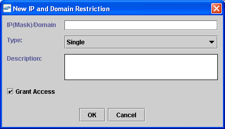

  1. 「IPとドメイン」を右クリックして「新規IPとドメインの制限」を選択します。
    「IPとドメイン」を選択した状態
    図domain.gifの説明
    「新規IPとドメインの制限」ダイアログ・ボックスが表示されます。
    図add_dom.gifの説明
    次の情報を入力します。
    1. 「IP(マスク)/ドメイン」フィールドに、次のガイドラインに従ってIPまたはドメイン名を入力します。
      「タイプ」リストから「単一」(コンピュータ)を選択した場合は、そのコンピュータのIPアドレスを指定する必要があります。コンピュータのDNS名しかわからない場合は、「DNS参照」をクリックしてDNS名に基づくIPアドレスを取得します。
      (コンピュータの)「グループ」を選択した場合は、そのコンピュータ・グループのIPアドレスとサブネット・マスクを指定する必要があります。
      「ドメイン」を選択した場合は、ドメイン名を指定する必要があります。
    2. 「タイプ」リストから制限のタイプを選択します。
    3. 「説明」フィールドに説明を入力します(オプション)。
    4. アクセス権を付与するには「アクセス権限の付与」チェック・ボックスを選択します。
  1. 「OK」をクリックします。
    「IPとドメイン」ノードの下に新規ドメインが追加されます。
