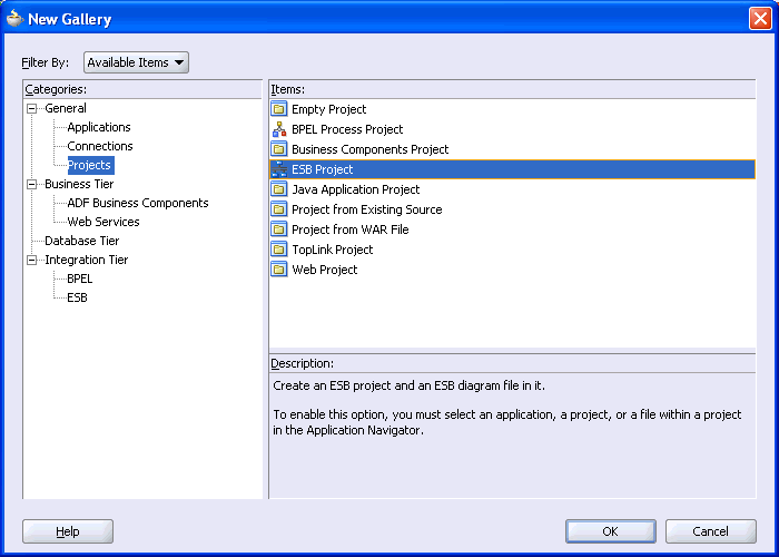

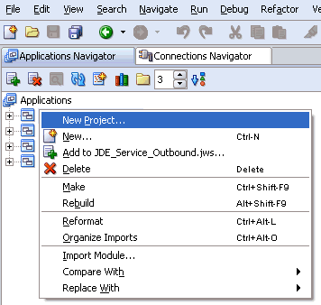

  2. 作成した「アプリケーション」ノードを右クリックして「新規プロジェクト」を選択します。
    「新規ギャラリ」ウィンドウが表示されます。
    「新規ギャラリ」ウィンドウ
    図esb_out2.gifの説明
  3. 「項目」リストから「ESBプロジェクト」を選択し、「OK」をクリックします。
    「ESBプロジェクトの作成」ダイアログ・ボックスが表示されます。

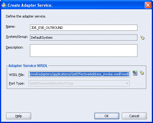

  5. 中央のペインのESBプロジェクトを右クリックし、「ESBサービスの作成」、「カスタム・アダプタ」を順番に選択します。
    注意:
    Webサービス用のESBプロセスを作成する場合、SOAPサービスを使用してESBプロセスを作成する必要があります。 作業領域を右クリックし、ポップアップ・メニューから「ESBサービスの作成」を選択し、「SOAPサービス」をクリックします。

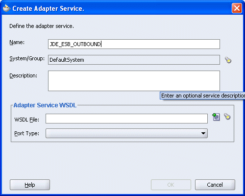

    「アダプタ・サービスの作成」ダイアログ・ボックスが表示されます。
    図esb_out5.gifの説明

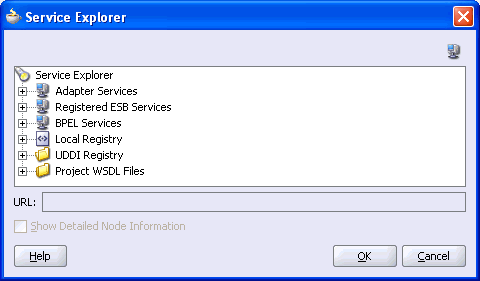

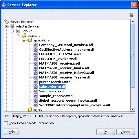

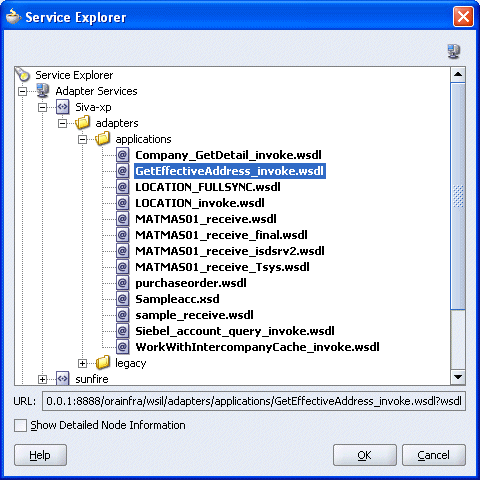

  6. アダプタ・サービスの名前を入力し、「サービス・エクスプローラ」アイコン(「WSDLファイル」フィールドの前にある左から2番目のアイコン)をクリックします。
    「サービス・エクスプローラ」ダイアログ・ボックスが表示されます。
    図bpel_5.gifの説明
  7. 「アダプタ・サービス」下の新規接続を開き、「アダプタ」、「アプリケーション」を順番に開きます。
    「サービス・エクスプローラ」ダイアログ・ボックスに表示されるWSDLツリーには、Application Explorerを使用して作成したWSDLファイルがリストされます。WSDLツリーは、BPELサーバーのインストールの一部として自動的にデプロイされたWSDLサーブレットによって生成されます。
    WSDLツリー
    図esb_out6.gifの説明
  8. Application Explorerを使用して作成したアウトバウンドWSDLファイルを選択し、「OK」をクリックします。
    「アダプタ・サービスの作成」ダイアログ・ボックスの「WSDLファイル」フィールドに、選択したWSDLファイルの名前と場所が表示されます。
    WSDLファイルの追加
    図esb_out7.gifの説明
  9. 「OK」をクリックします。

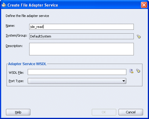

  1. 中央のペインのESBプロジェクトを右クリックし、「アダプタ・サービスの作成」、「ファイル・アダプタ」を順番に選択します。
    Read操作の作成
    図esb_out9.gifの説明

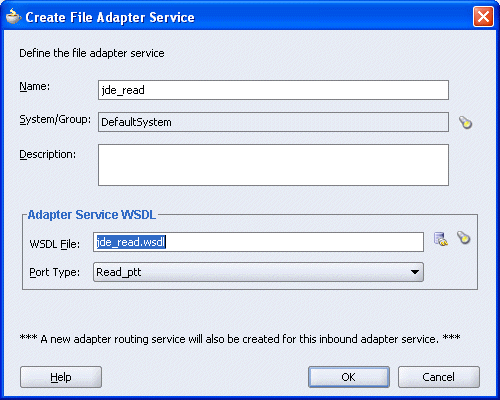

    「ファイル・アダプタ・サービスの作成」ダイアログ・ボックスが表示されます。
    図esb_out10.gifの説明
  2. ファイル・アダプタの名前を入力し、「WSDLファイル」フィールドの隣の「アダプタ・サービスのWSDLの構成」アイコンをクリックします。

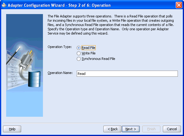

    「アダプタ構成ウィザード - ステップ 2/6: 操作」ウィンドウが表示されます。
    アダプタ構成ウィザード
    図esb_out12.gifの説明

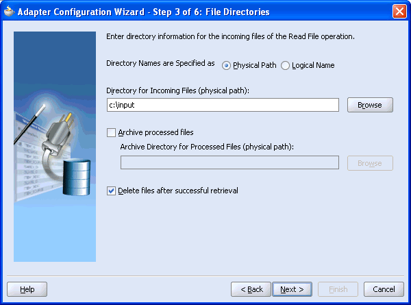

  5. 「操作タイプ」の「Read File」をクリックし、「次へ」をクリックします。
    「アダプタ構成ウィザード - ステップ 3/6: ファイル・ディレクトリ」ウィンドウが表示されます。
    アダプタ構成ウィザード
    図esb_out13.gifの説明
  6. 受信したXMLファイルの格納先となる入力ディレクトリのパスを入力し、「次へ」をクリックします。

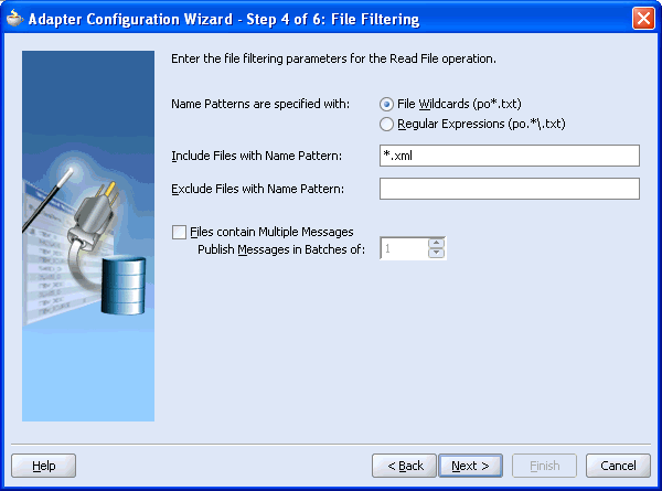

    「アダプタ構成ウィザード - ステップ 4/6: ファイルのフィルタ処理」ウィンドウが表示されます。
    アダプタ構成ウィザード
    図esb_out14.gifの説明
  7. 入力ファイル拡張子を入力し(*.xmlなど)、「次へ」をクリックします。

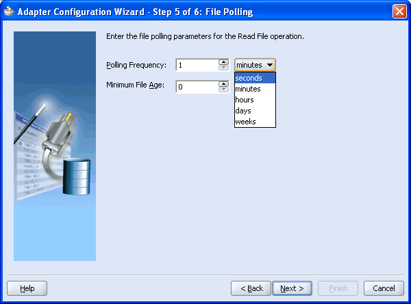

    「アダプタ構成ウィザード - ステップ 5/6: ファイル・ポーリング」ウィンドウが表示されます。
    アダプタ構成ウィザード
    図esb_out15.gifの説明
  8. 「ポーリング頻度」を「秒」に変更し、「次へ」をクリックします。

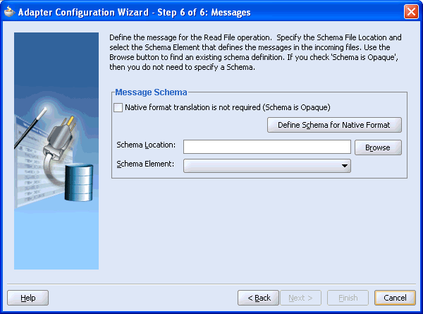

    「アダプタ構成ウィザード - ステップ 6/6: メッセージ」ウィンドウが表示されます。
    アダプタ構成ウィザード
    図esb_out16.gifの説明

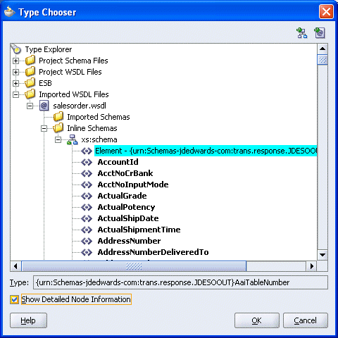

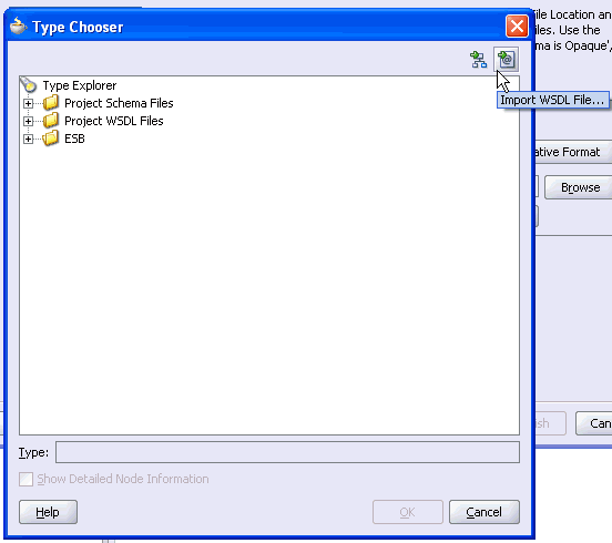

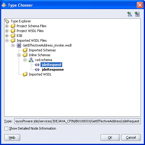

  9. 「参照」をクリックしてWSDLを選択します。
    「タイプ・チューザ」ウィンドウが表示されます。
    「タイプ・チューザ」ウィンドウ
    図esb_out17.gifの説明

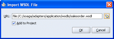

  10. ダイアログ・ボックスの右上の「WSDLファイルのインポート」アイコンをクリックします。
    「WSDLファイルのインポート」ダイアログ・ボックスが表示されます。
    図esb_out18.gifの説明
  11. WSDLファイルを選択し、「OK」をクリックします。
    インポートしたWSDLファイルのフォルダが追加されます。
    インポートされたWSDLファイルのフォルダ
    図esb_out19.gifの説明

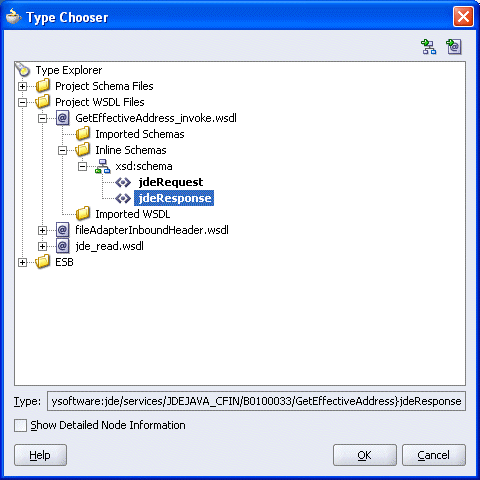

  12. 「インポートしたWSDLファイル」フォルダを開き、インライン・スキーマ(jdeRequestなど)を選択して「OK」をクリックします。
    「アダプタ構成ウィザード - ステップ 6/6: メッセージ」ウィンドウに戻ります。

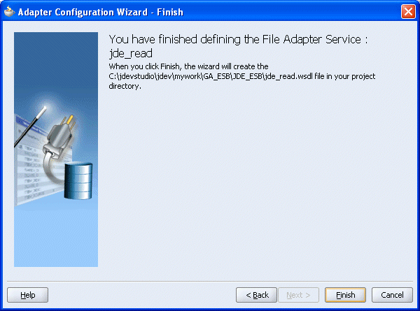

    「アダプタ構成ウィザード - 終了」ウィンドウが表示されます。
    アダプタ構成ウィザード
    図esb_out21.gifの説明
  14. 「終了」をクリックします。
    「ファイル・アダプタ・サービスの作成」ダイアログ・ボックスに戻ります。

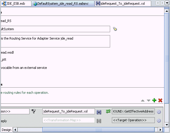

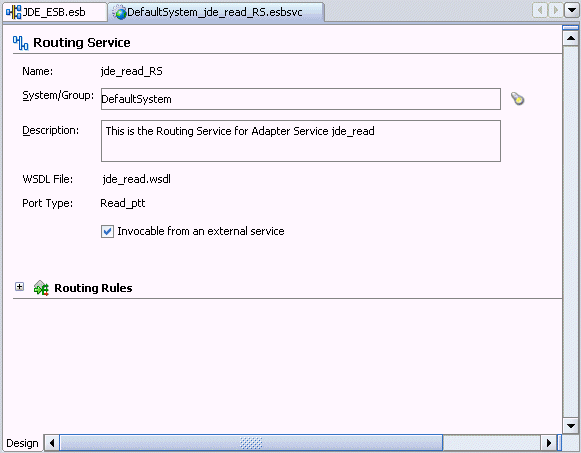

  1. ルーティング・サービスをダブルクリックします。
    「ルーティング・サービス」ウィンドウが表示されます。
    ルーティング・サービス
    図esb_out24.gifの説明

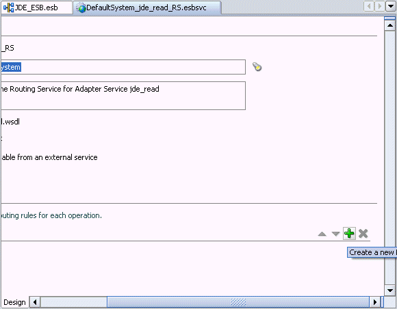

  2. 「ルーティング・ルール」を開きます。
    ルーティング・ルール
    図esb_out25.gifの説明

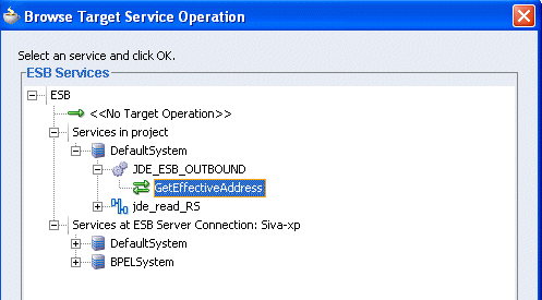

  3. 「新規ルーティング・ルールを作成します。」オプションを示す緑色の+記号アイコンをクリックします。
    「ターゲット・サービス操作の参照」ウィンドウが表示されます。
    図esb_out26.gifの説明
  4. 「プロジェクトのサービス」、「DefaultSystem」、アダプタ・サービスのノード(JDE_ESB_Outboundなど)を順番に開き、サービス名(GetEffectiveAddressなど)を選択します。
  5. 「OK」をクリックします。

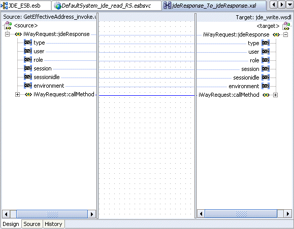

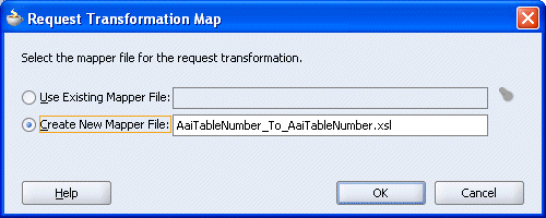

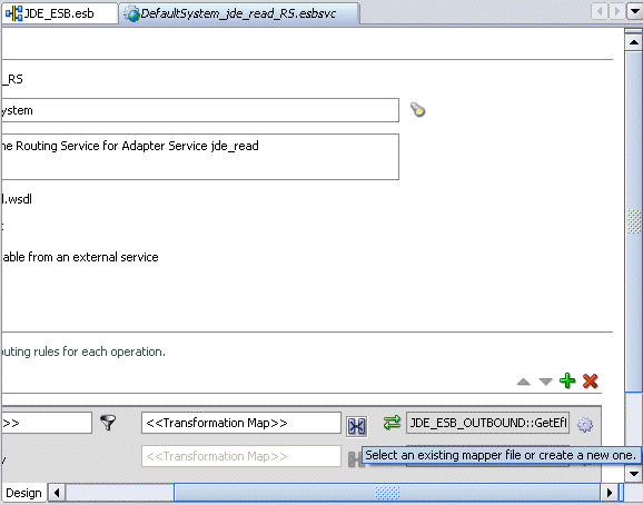

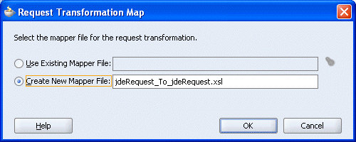

  6. 「<<トランスフォーメーション・マップ>>」フィールドの横のアイコン(「既存のマッパー・ファイルを選択するか、新規マッパー・ファイルを作成します。」)をクリックします。
    「リクエスト・トランスフォーメーション・マップ」ダイアログ・ボックスが表示されます。
    図esb_out28.gifの説明

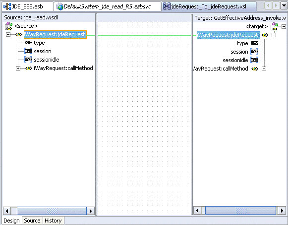

  7. 「新規マッパー・ファイルの作成」を選択し、ファイル名を指定して「OK」をクリックします。
    次の「マッピング」ウィンドウが表示されます。
    「マッピング」ウィンドウ
    図esb_out29.gifの説明

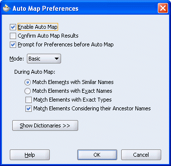

  8. WSDLファイルを選択し、Write操作にマップします。
    WSDLファイルをマップすると、「自動マップ・プリファレンス」ダイアログ・ボックスが表示されます。
    図esb_out30.gifの説明
  9. 「OK」をクリックします。
    次のウィンドウで示すように、マッピングが完了します。
    マッピングの完了
    図esb_out31.gifの説明

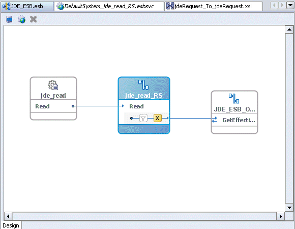

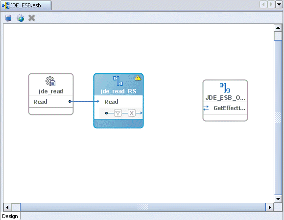

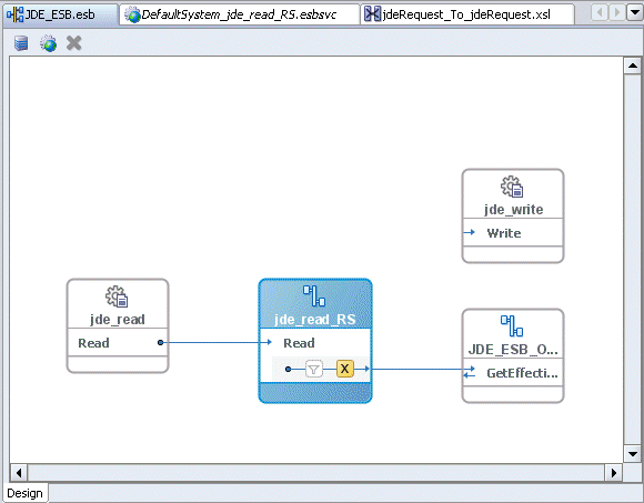

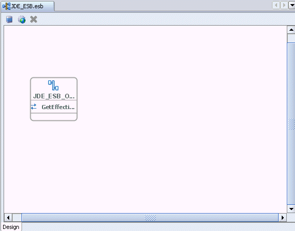

  10. 左ペインのESBアウトバウンド・プロジェクト・ファイル(ESB_Outbound.esbなど)をダブルクリックします。
    Read操作のルーティング・サービスが作成されています。
    作成されたルーティング・サービス
    図esb_out32.gifの説明

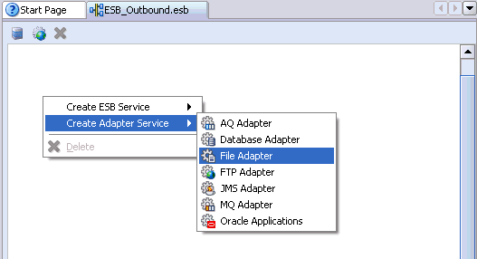

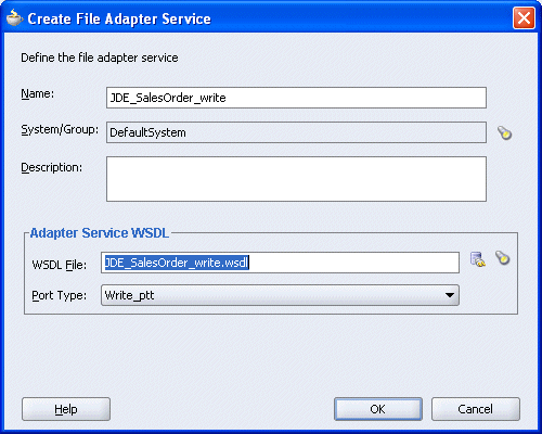

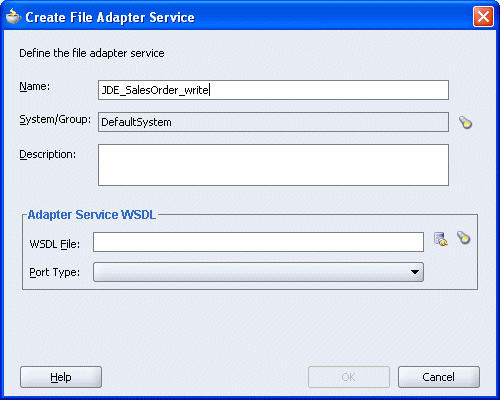

    図esb_out33.gifの説明

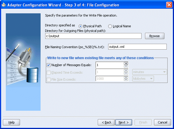

  5. 「操作タイプ」の「Write File」をクリックし、「次へ」をクリックします。
    「アダプタ構成ウィザード - ステップ 3/4: ファイル構成」ウィンドウが表示されます。
    アダプタ構成ウィザード
    図esb_out35.gifの説明

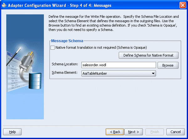

  6. 出力ディレクトリのパスと出力ファイルの名前を入力し、「次へ」をクリックします。
    「アダプタ構成ウィザード - ステップ 4/4: メッセージ」ウィンドウが表示されます。
    アダプタ構成ウィザード
    図esb_out36.gifの説明

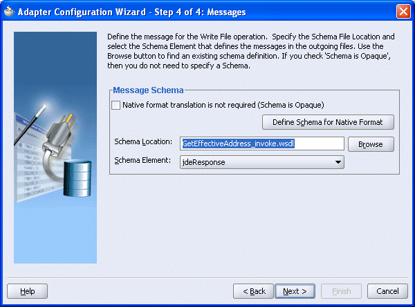

  7. 「参照」をクリックしてWSDLを選択します。
    「タイプ・チューザ」ウィンドウ
    図esb_out37.gifの説明
  8. 「プロジェクトのWSDLファイル」フォルダを開き、インライン・スキーマを選択して「OK」をクリックします。
    「アダプタ構成ウィザード - ステップ 4/4: メッセージ」ウィンドウに戻ります。
    アダプタ構成ウィザード
    図esb_out38.gifの説明
  9. 「次へ」をクリックします。

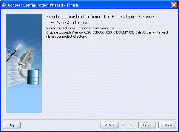

    アダプタ構成ウィザード
    図esb_out39.gifの説明
  10. 「終了」をクリックします。
    図esb_out40.gifの説明
  11. 「OK」をクリックします。
    Write操作がESBアウトバウンド・プロジェクト・ビューに追加されました。

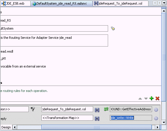

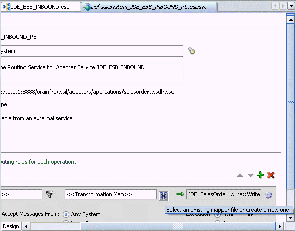

    ルーティング・ルール
    図esb_out42.gifの説明

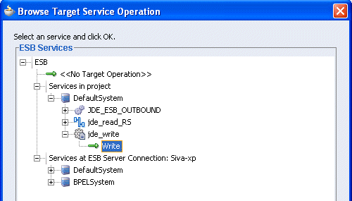

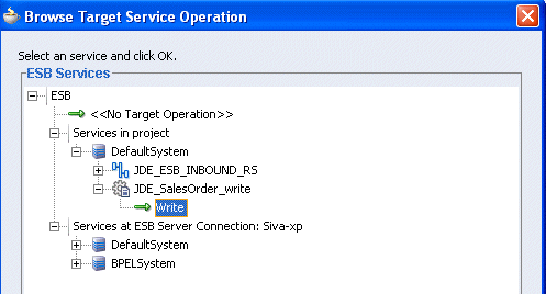

  3. 「<<ターゲット操作>>」フィールドの横のアイコン(「ターゲット・サービス操作を参照します。」)をクリックします
    図esb_out45.gifの説明
  4. 「プロジェクトのサービス」、「DefaultSystem」、アダプタ・サービスのノード(JDE_ESB_Outboundなど)を順番に開き、サービス名(Writeなど)を選択します。
  5. 「OK」をクリックします。
    「ルーティング・ルール」ウィンドウに戻ります。
    「ルーティング・ルール」ウィンドウ
    図esb_out42a.gifの説明

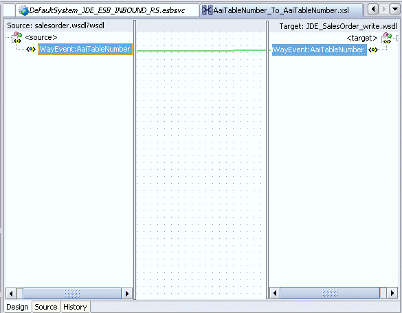

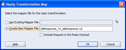

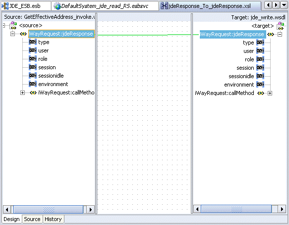

    「リプライ・トランスフォーメーション・マップ」ダイアログ・ボックスが表示されます。
    図esb_out43.gifの説明
    「マッピング」ウィンドウ
    図esb_out46.gifの説明
    図esb_out30.gifの説明
  9. 「OK」をクリックします。
    マッピングの完了
    図esb_out47.gifの説明

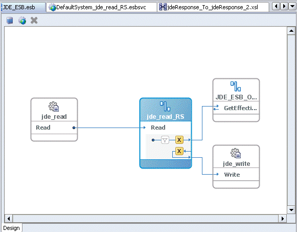

    Write操作のルーティング・サービスが作成されています。
    作成されたルーティング・サービス
    図esb_out48.gifの説明

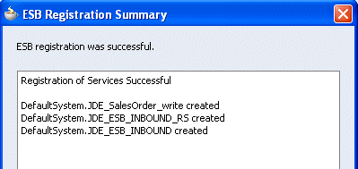

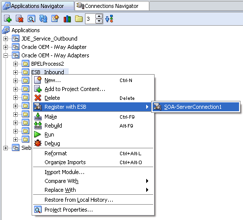

  1. 作成したプロジェクト(ESB_Outboundなど)を右クリックし、「ESBに登録」、次にサーバー接続(ServerConnection1など)を順番に選択します。
    プロジェクトのデプロイ
    図esb_out49.gifの説明
    正しくデプロイされると、サービスの登録成功というメッセージが表示されます。
    デプロイの成功メッセージ
    図esb_out50.gifの説明

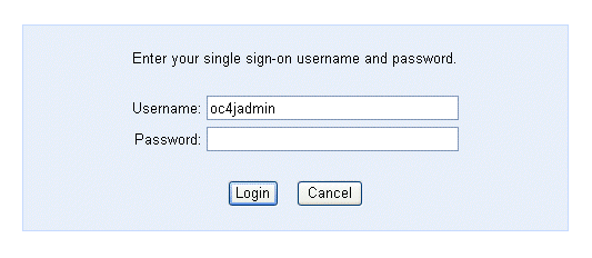

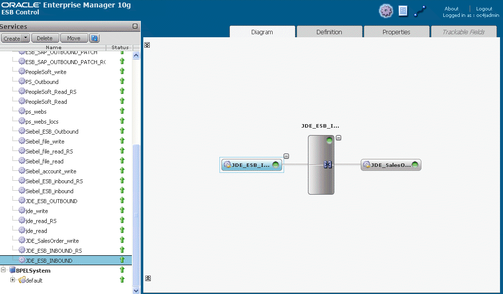

  2. ESBコントロール・コンソールにログオンし、プロジェクトが正しくデプロイされたことを確認します。
    ESBコントロール・コンソール
    図esb_in24.gifの説明
    デプロイされたプロセスはデフォルト・システム・ノードの下にリスト表示されます。

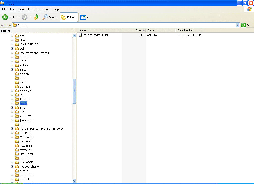

  3. Read操作の作成時に指定したフォルダにXMLファイルを配置します。
    入力XMLファイル
    図esb_out51.gifの説明

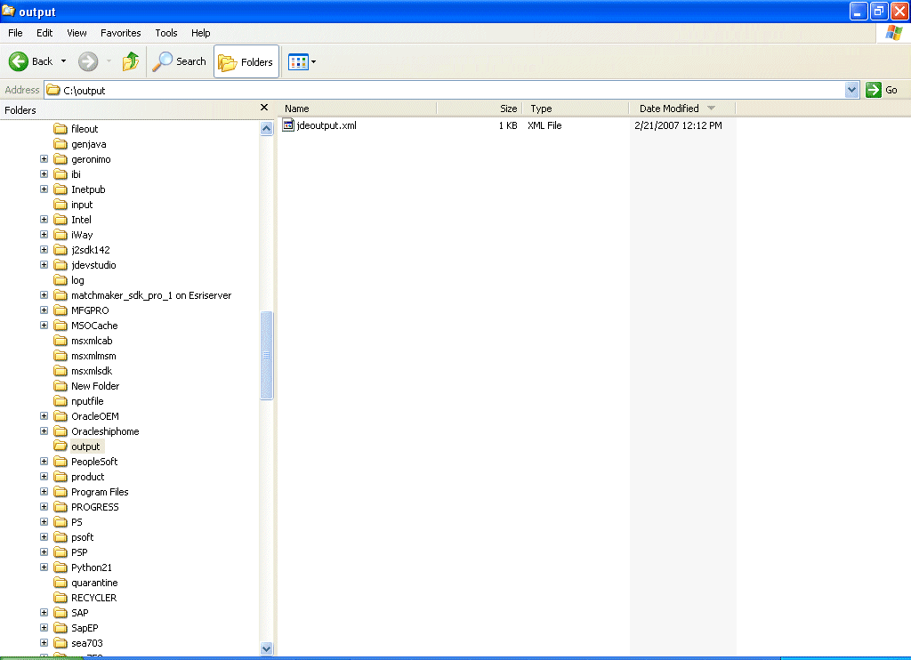

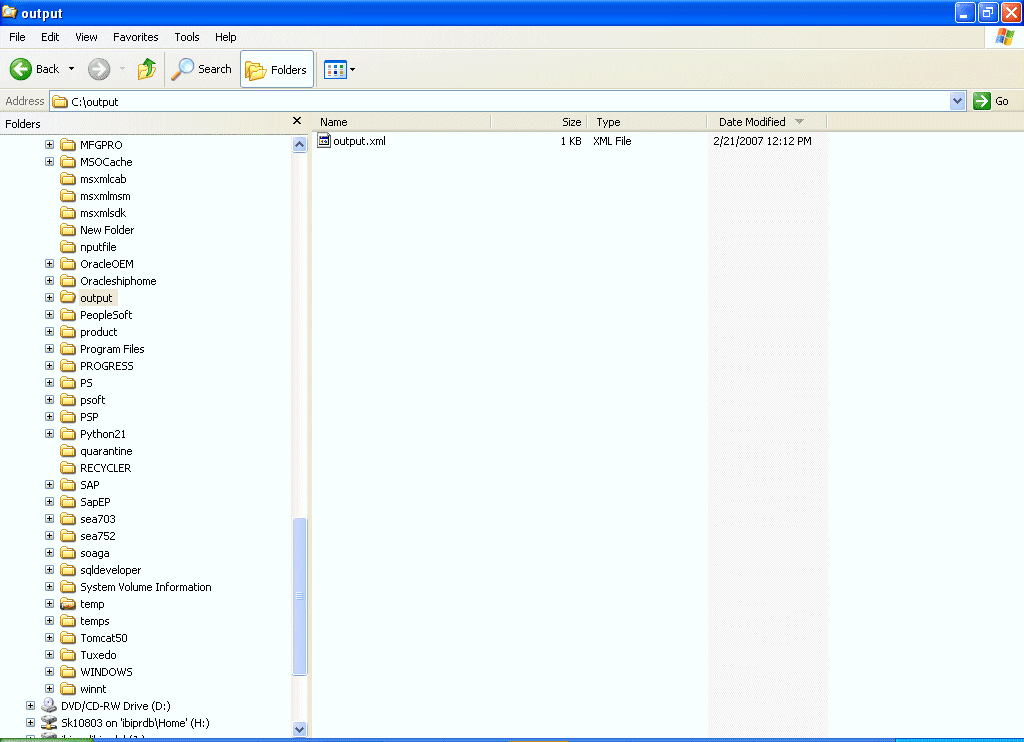

  4. Write操作の作成時に指定した出力フォルダ、およびESBコントロール・コンソールの対応するインスタンスで、レスポンスを受信しているか確認します。
    出力の位置
    図esb_out52.gifの説明
  5. 出力フォルダでレスポンスを受信していない場合、ESBコントロール・コンソールから、対応するエラーをインスタンスおよびログで調べます。

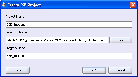

    図esb_in1.gifの説明
  4. 次の手順を実行します。
    1. ESBプロジェクトの名前を指定します。
      「ディレクトリ名」フィールドおよび「ダイアグラム名」フィールドが自動的に更新されます。
    2. 「OK」をクリックします。
    ESBプロジェクトが左上ペインの最上部に追加されます。

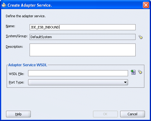

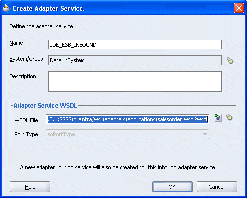

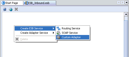

    図esb_in3.gifの説明

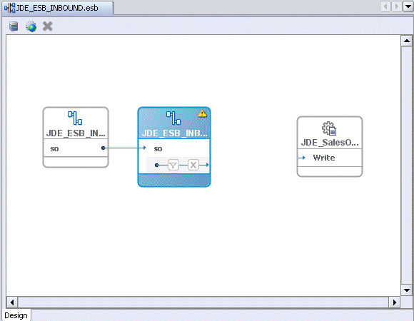

    新規のESBプロジェクトがビジュアル・エディタに表示されます。

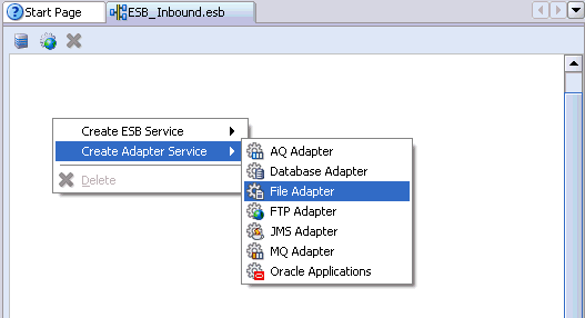

ファイル・アダプタを使用したWrite処理操作の作成
    Read操作の作成
    図esb_in6.gifの説明
    図esb_in7.gifの説明
    アダプタ構成ウィザード
    図esb_in8.gifの説明
    アダプタ構成ウィザード
    図esb_out36.gifの説明
    「タイプ・チューザ」ウィンドウ
    図esb_out17.gifの説明
  8. ダイアログ・ボックスの右上の「WSDLファイルのインポート」アイコンをクリックします。
    アダプタ構成ウィザード
    図esb_in9.gifの説明
  9. WSDLファイルを選択し、「OK」をクリックします。
    アダプタ構成ウィザード
    図esb_in10.gifの説明
  10. 「インポートしたWSDLファイル」フォルダを開き、インライン・スキーマ(LOCATION_SYNCなど)を選択して「OK」をクリックします。
    Write操作の追加
    図esb_in12.gifの説明
  12. 「終了」をクリックします。
    図esb_in13.gifの説明
  13. 「OK」をクリックします。

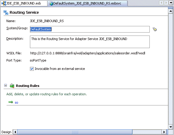

    ルーティング・サービス
    図esb_in14.gifの説明
    ルーティング・サービス
    図esb_in15.gifの説明
    ルーティング・ルール
    図esb_in16.gifの説明
    図esb_in17.gifの説明
  4. 「プロジェクトのサービス」、「DefaultSystem」、アダプタ・サービスのノード(JDE_ESB_Inbound_RSなど)を順番に開き、サービス名(Writeなど)を選択します。
  5. 「OK」をクリックします。
    図esb_in19.gifの説明
    「マッピング」ウィンドウ
    図esb_in20.gifの説明

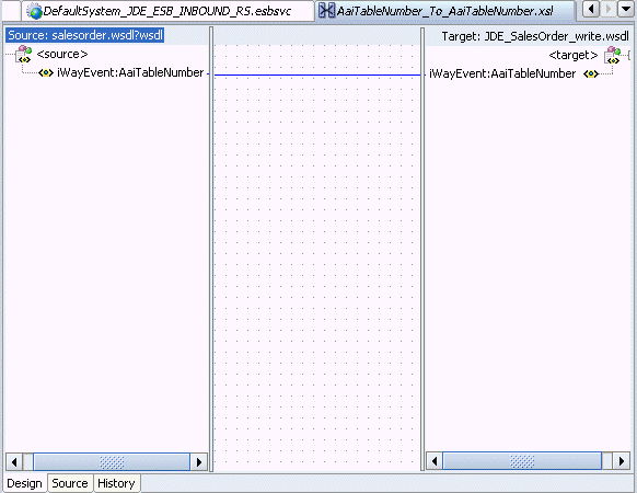

    図esb_out30.gifの説明
  9. 「OK」をクリックします。
    マッピングの完了
    図esb_in21.gifの説明
  10. 左ペインのESBインバウンド・プロジェクト・ファイル(ESB_Inbound.esbなど)をダブルクリックします。
    中央のペインにWrite操作のルーティング・サービスが作成されています。
    プロジェクトのデプロイ
    図esb_in22.gifの説明
    デプロイの成功メッセージ
    図esb_in23.gifの説明
    ESBコントロール・コンソール
    図esb_in24.gifの説明
    ESBコントロール・コンソール
    図esb_in25.gifの説明
  3. イベントをトリガーします。
  4. Write操作の作成時に指定した出力フォルダで、レスポンスを受信しているか確認します。
    出力フォルダ
    図esb_in26.gifの説明
