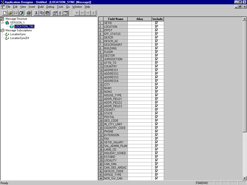

  1. Application Designerを開きます。
  2. 「File」→「Open」を選択して「Message」をクリックし、LOCATION_SYNCメッセージを開きます。
    メッセージに含まれているフィールド
    図bea_pstu_b84b.gifの説明

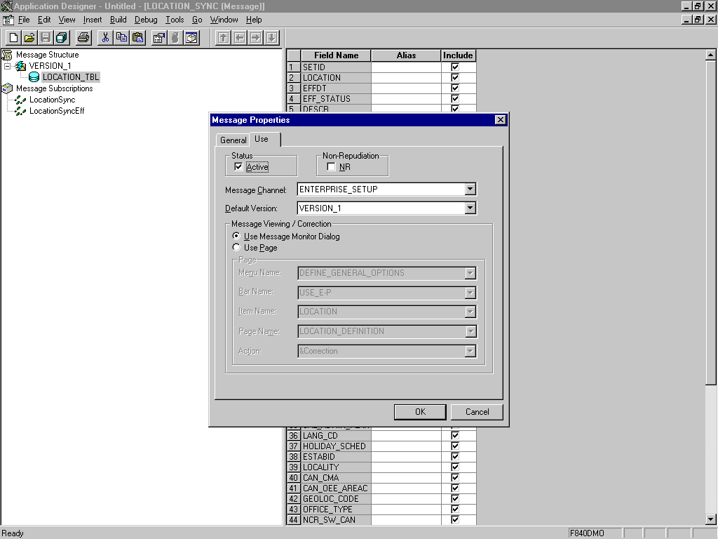

  3. メッセージに含まれているフィールドを表示するには、LOCATION_TBLを選択します。
  4. LOCATION_TBLを右クリックして「Properties」を選択します。
    「Message Properties」ダイアログ・ボックスが表示されます。
    図bea_pstu_b84c.gifの説明
  5. 「Use」タブをクリックします。
  6. 「Active」チェック・ボックスが選択されていることを確認します。
    メッセージはメッセージ・チャネルENTERPRISE_SETUPにルーティングされており、デフォルトのメッセージ・バージョンはVERSION_1です(メッセージには複数のバージョンを使用できます)。
  7. 「OK」をクリックしてメッセージを保存します。
    これで、メッセージがアクティブで適切にルーティングされていることを確認するタスクは終了です。

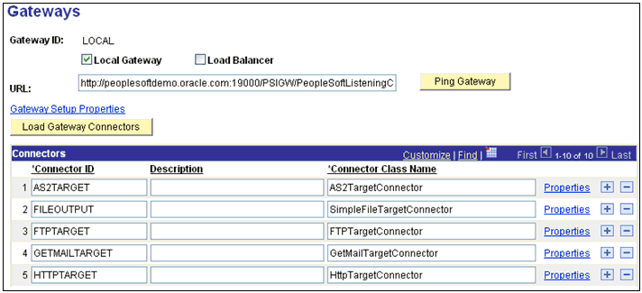

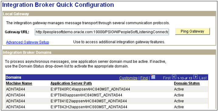

Integration GatewayとFile Outputコネクタの構成
Integration GatewayとFile Outputコネクタを構成する手順は、次のとおりです。

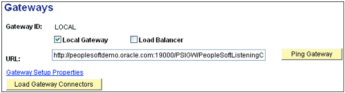

  1. Webブラウザで、PeopleSoftリリース8.4アプリケーションを4層モードで開きます。
  2. 「メニュー」ペインで「PeopleTools」、「インテグレーション ブローカー」を順番に開いて「ゲートウェイ」をクリックします。
  3. 「LOCAL」ゲートウェイIDを開いて次のゲートウェイURLを入力します。
    host name/PSIGW/PeopleSoftListeningConnector
    host nameはPeopleSoft Webサーバーの名前です。

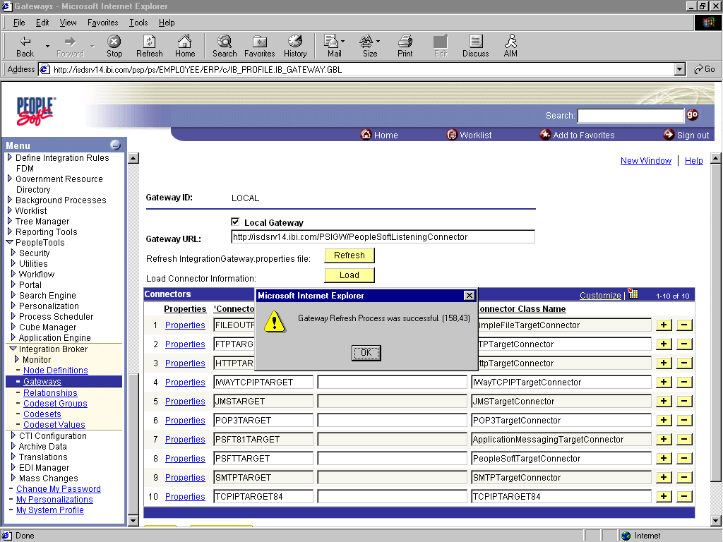

  1. 「リフレッシュ」をクリックします。
    リフレッシュ処理の結果を示すメッセージが表示されます。
    リフレッシュ処理の結果を示すメッセージ
    図bea_pstu_b84g.gifの説明
  2. 「OK」をクリックし、下へスクロールして「保存」をクリックします。
    先に進む前に「保存」をクリックする必要があります。

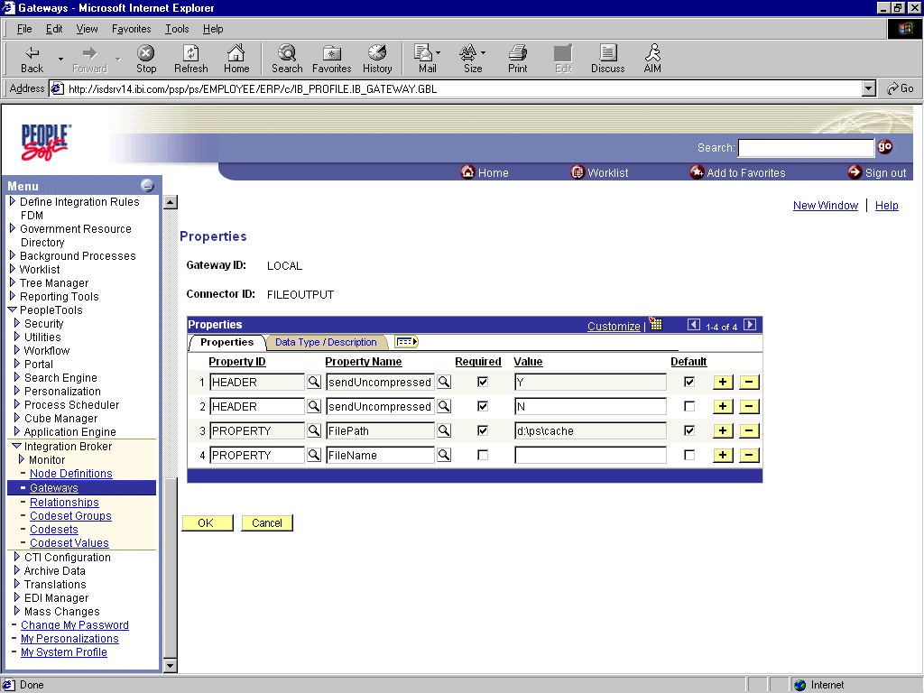

  3. FILEOUTPUTコネクタIDの「プロパティ」リンクをクリックします。
    FILEOUTPUTコネクタの「プロパティ」ウィンドウが表示されます。
  4. デフォルト値を受け入れるか、上書きします。
    次の図では、「PROPERTY」の「FilePath」がデフォルトの「c:\temp default」から「d:\ps\cache」に変更されています。
    「FilePath」プロパティ
    図bea_pstu_b84h.gifの説明
  5. 「ゲートウェイ」ウィンドウに戻るには「OK」をクリックします。
  6. 下へスクロールして「保存」をクリックします。
    これで、Integration GatewayとFile Outputコネクタの構成タスクは終了です。

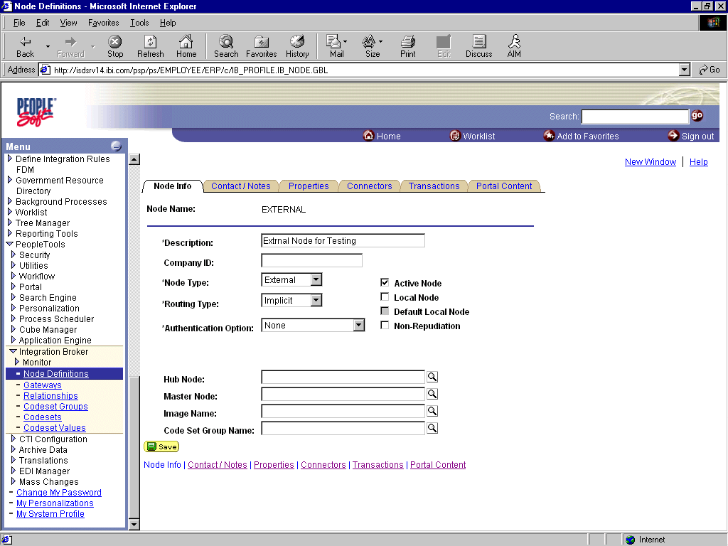

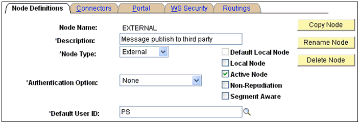

新規ゲートウェイ・ノードの作成と構成
新規ゲートウェイ・ノードを作成して構成する手順は、次のとおりです。

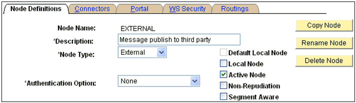

  1. 「メニュー」ペインで「PeopleTools」、「インテグレーション ブローカー」を順番に開いて「ノード定義」をクリックします。
  2. 「新規値の追加」タブをクリックします。
  3. 「ノード名」フィールドにノード名を入力します。
    最初(トライアル)のメッセージ・ノード名はEXTERNALにすることをお薦めします。このノードを使用してメッセージを正常に構成して送信した後、アプリケーションに適切な名前でメッセージ・ノードを追加作成できます。
  4. 「追加」をクリックします。
    「ノード情報」タブが使用可能になります。
    「ノード情報」タブ
    図bea_pstu_b84j.gifの説明
    次の手順を実行します。
    1. 「説明」フィールドに適切な説明を入力します。
    2. 「ノード タイプ」リストから「外部」を選択します。
    3. 「ルーティング タイプ」リストから「暗黙」を選択します。

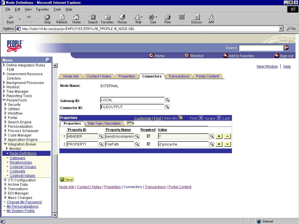

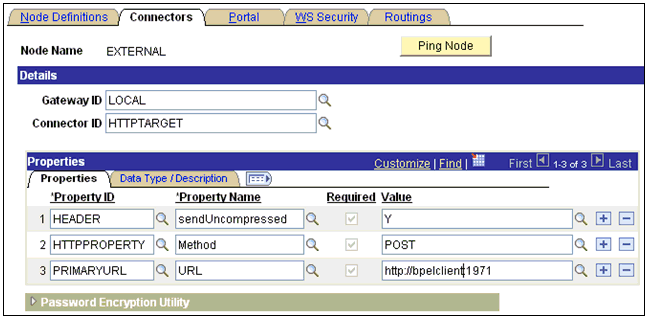

  5. 「コネクタ」タブをクリックします。
    「コネクタ」タブが使用可能になります。
    「コネクタ」タブ
    図bea_pstu_b84k.gifの説明
    次の手順を実行します。
    1. 「ゲートウェイ ID」でLOCALを指定します。
    2. 「コネクタ ID」でFILEOUTPUTを指定します。
    3. デフォルトのゲートウェイのプロパティ値を受け入れるか、上書きします。

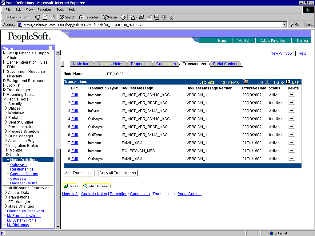

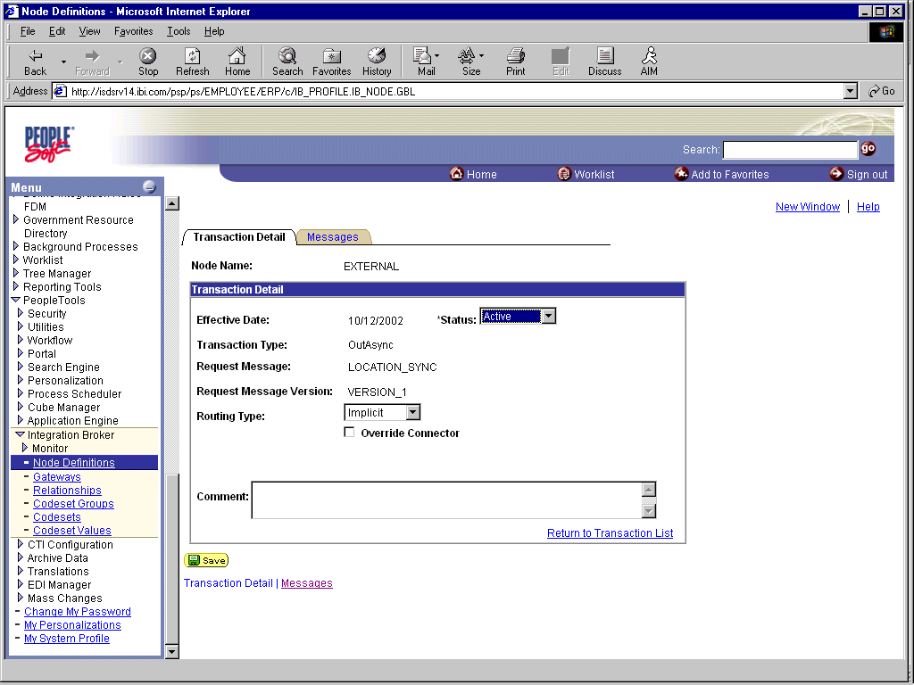

  7. ノードにメッセージをルーティングするトランザクションを指定するには、「トランザクション」タブをクリックして「トランザクションの追加」をクリックします。
    「ノード トランザクション」ペインが表示されます。
    「ノード トランザクション」ペイン
    図bea_pstu_b84l.gifの説明
    次の手順を実行します。
    1. 「トランザクション タイプ」リストから「アウトバウンド - 非同期」を選択します。
    2. 「リクエスト メッセージ」フィールドでLOCATION_SYNCを指定します。
    3. 「リクエスト メッセージ バージョン」フィールドでVERSION_1を指定します。

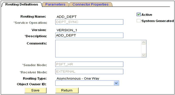

  8. 「追加」をクリックします。
    「トランザクション詳細」ペインが表示されます。
    「トランザクション詳細」ペイン
    図bea_pstu_b84m.gifの説明
    次の手順を実行します。
    1. 「ルーティング タイプ」で「暗黙」が選択されていることを確認します。
    2. 「保存」をクリックし、「トランザクション リストに戻る」リンクをクリックします。
    3. データ入力が失われていないことを確認するには、再度「保存」をクリックします。
これで、新規のゲートウェイ・ノードを作成して構成するタスクは終了です。

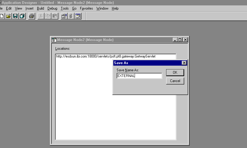

新規メッセージ・ノードの作成と構成
新規メッセージ・ノードを作成して構成する手順は、次のとおりです。

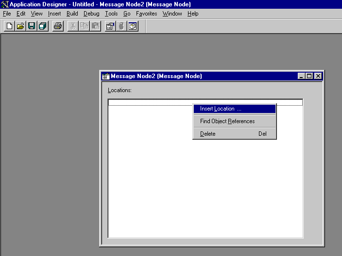

  1. 「File」→「New」を選択して「Message Node」をクリックします。
    「Message Node」ウィンドウが表示されます。
    「Message Node」ウィンドウ
    図bea_pstu_b81b.gifの説明
  2. 空白部分を右クリックして「Insert Location」を選択します。
    「Location URL」ボックスが表示されます。
    「Location URL」ボックス
    図bea_pstu_b81c.gifの説明

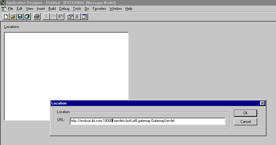

  3. PeopleSoft Application Gateway(ハンドラ・ディレクトリ)のURLを次のように入力します。
    host name:port/servlets/psft.pt8.gateway.GatewayServlet
    host nameはPeopleSoft Webサーバーのホスト名で、portはサーバーがリスニングしているソケットです。 host nameに続けて入力する文字には、大/小文字の区別があります。

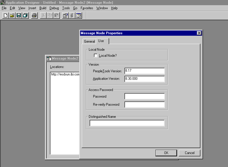

  1. 「Message Node Properties」ダイアログ・ボックスを表示します。
    図bea_pstu_b81d.gifの説明
    次の手順を実行します。
    1. 「Use」タブをクリックします。
    2. テキスト・ボックスに、PeopleToolsとアプリケーションのバージョン番号を入力します。
    3. 「OK」をクリックします。
  1. 「Save As」ダイアログ・ボックスを表示します。
    「Save As」ダイアログ・ボックス
    図bea_pstu_b81e.gifの説明
  2. メッセージ・ノードを保存するには「OK」をクリックします。
    最初(トライアル)のメッセージ・ノード名はEXTERNALにすることをお薦めします。このノードを使用してメッセージを正常に構成して送信した後、アプリケーションに適切な名前でメッセージ・ノードを追加作成できます。このメッセージ・ノードを異なるPeopleSoft環境に(たとえば、テスト環境からQA環境に)移行する場合は、PeopleSoftプロジェクトを作成し、そのプロジェクトにメッセージ・ノードを挿入できます。これで、メッセージ・ノードを作成して構成するタスクは終了です。

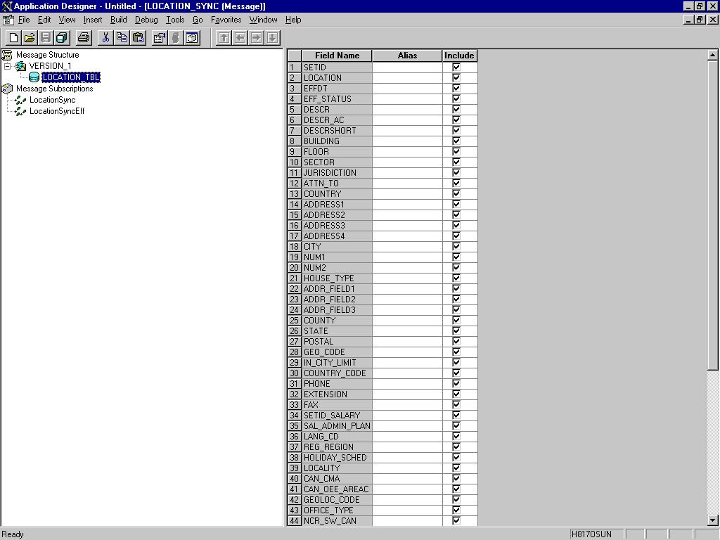

    LOCATION_TBLのフィールド
    図bea_pstu_b81g.gifの説明

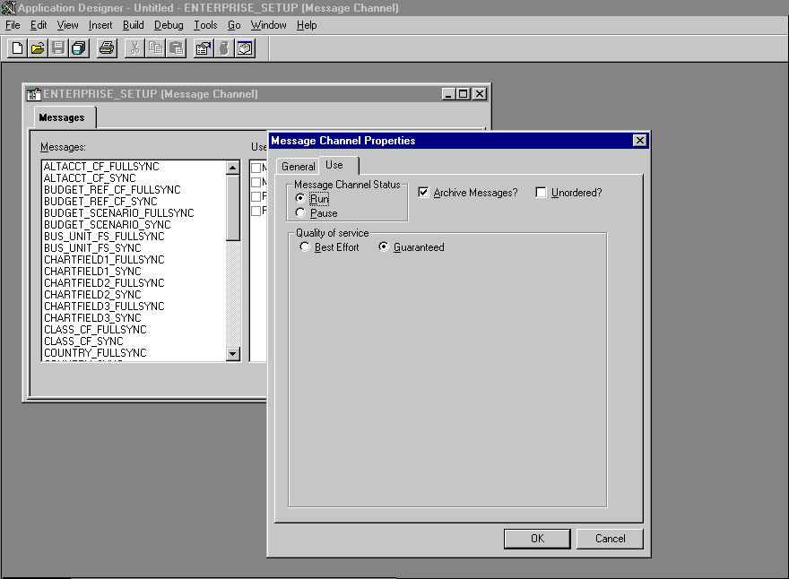

メッセージ・チャネルの構成

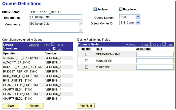

メッセージ・チャネルを構成する手順は、次のとおりです。
  1. 「File」→「Open」を選択して「Message Channel」をクリックします。
  2. ENTERPRISE_SETUP Message Channelを開くには、ENTERPRISE_SETUPを選択します。
  3. ENTERPRISE_SETUPを右クリックして「Properties」を選択します。
    「Message Channel Properties」ダイアログ・ボックスが表示されます。
    図bea_pstu_b84e.gifの説明
    次の手順を実行します。
    1. 「Use」タブをクリックします。
    2. メッセージ・チャネルのステータスが「Run」に設定されていることを確認します。
    3. 「OK」をクリックします。

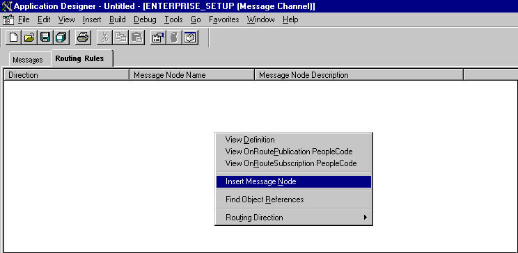

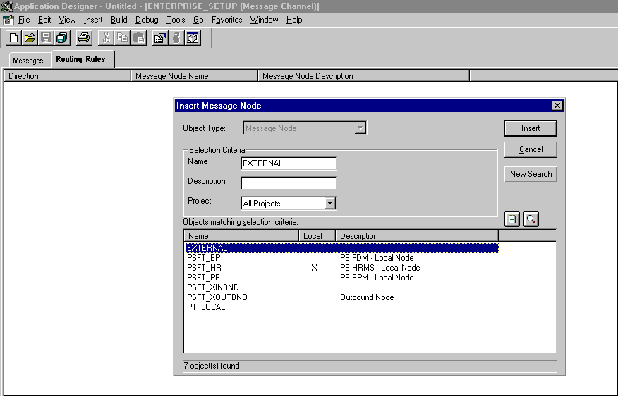

  1. ペインを右クリックして「Insert Message Node」を選択します。
    「Insert Message Node」ダイアログ・ボックスが表示されます。
    図bea_pstu_b81l.gifの説明
    次の手順を実行します。
    1. 「新規メッセージ・ノードの作成と構成」で作成したメッセージ・ノード(EXTERNALなど)を選択します。
    2. 「Insert」をクリックします。

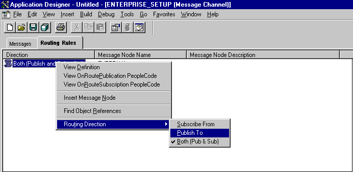

    「Routing Rules」タブ
    図bea_pstu_b81m.gifの説明
    次の手順を実行します。
    1. メッセージ・ノードを右クリックして「Routing Direction」を選択します。
    2. 「Routing Direction」→「Publish To」を選択します。

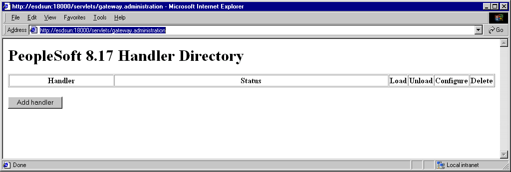

  1. Webブラウザで次のURLを入力し、PeopleSoft 8.1構成サーブレット・インタフェース(サーバー・ゲートウェイとも呼びます)を起動します。
    host name:port/servlets/gateway.administration
    host nameはPeopleSoftを管理しているアプリケーション・サーバーの名前で、portはアプリケーション・サーバーがリスニングしているポート番号です。
    「ハンドラ ディレクトリ」ウィンドウが表示されます。
    「ハンドラ ディレクトリ」ウィンドウ
    図bea_pstu_b81n.gifの説明

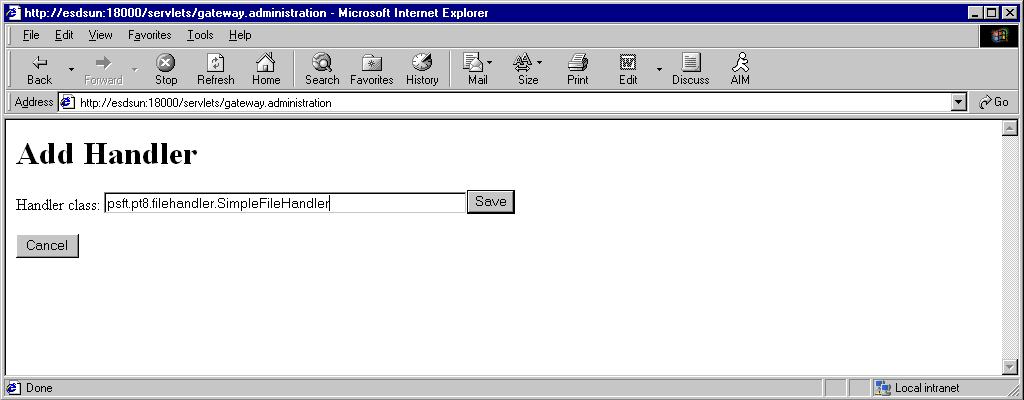

  1. 「ハンドラの追加」をクリックします。
    「ハンドラの追加」ウィンドウが表示されます。
    「ハンドラの追加」ウィンドウ
    図bea_pstu_b81o.gifの説明
  2. Simple Fileハンドラ・クラスpsft.pt8.filehandler.SimpleFileHandlerの完全名を入力します。
    注意:
    この名前には大/小文字区別があります。
  3. 「保存」をクリックします。
    「ハンドラ ディレクトリ」・ウィンドウ
    図bea_pstu_b81p.gifの説明

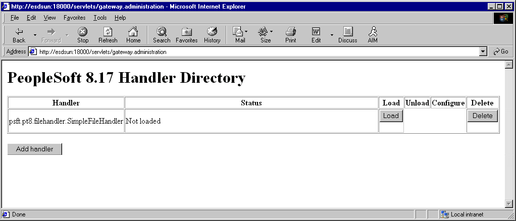

  4. このハンドラをロードするには「ロード」をクリックします。
    ハンドラのロード後、「ステータス」列に「正常にロードされました」と表示されます。

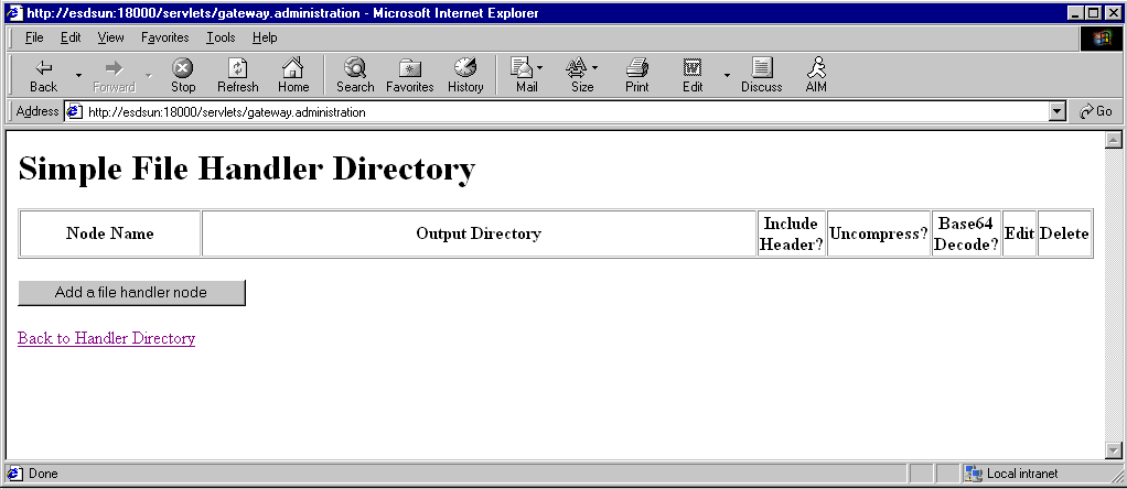

  5. 「設定」をクリックします。
    「Simple File ハンドラ ディレクトリ」ウィンドウが表示されます。
    図bea_pstu_b81q.gifの説明
  6. 「ファイル ハンドラ ノードの追加」をクリックします。
    「ファイル ハンドラの追加」ウィンドウが表示されます。
    「ファイル ハンドラの追加」ウィンドウ
    図bea_pstu_b81r.gifの説明
  7. 「ノード名」フィールドに、「新規メッセージ・ノードの作成と構成」で作成したメッセージ・ノードの名前(EXTERNALなど)を入力します。

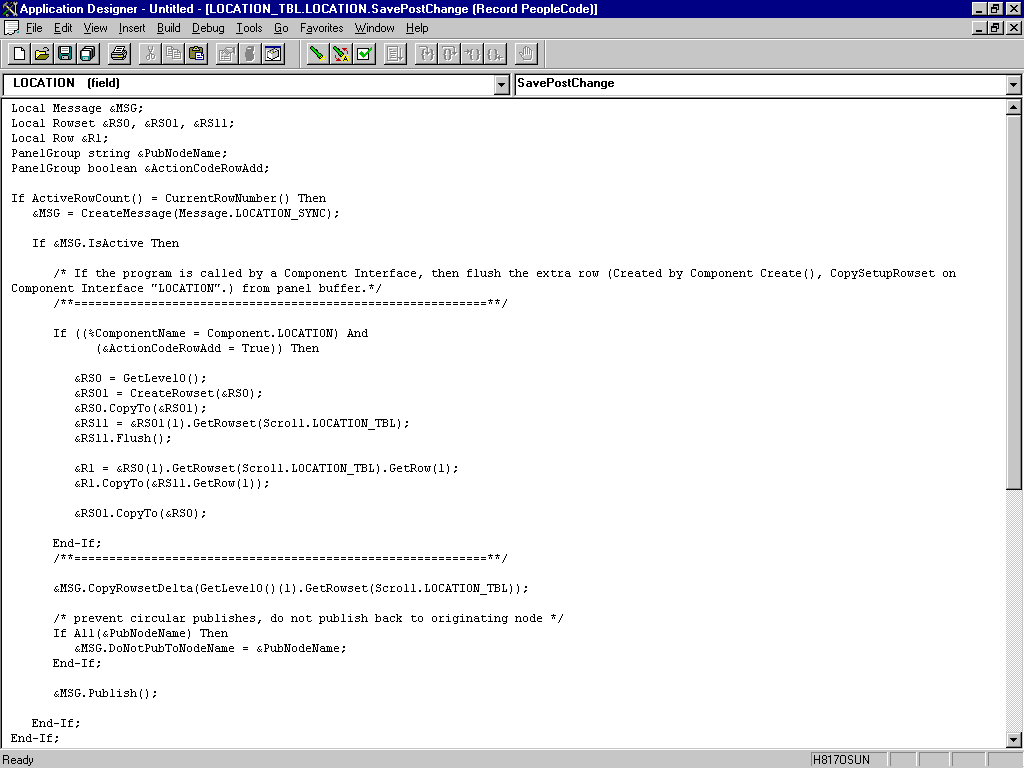

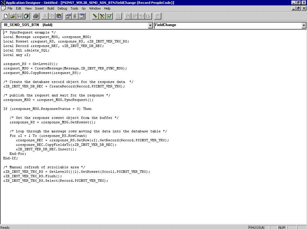

メッセージのPeopleCodeの表示

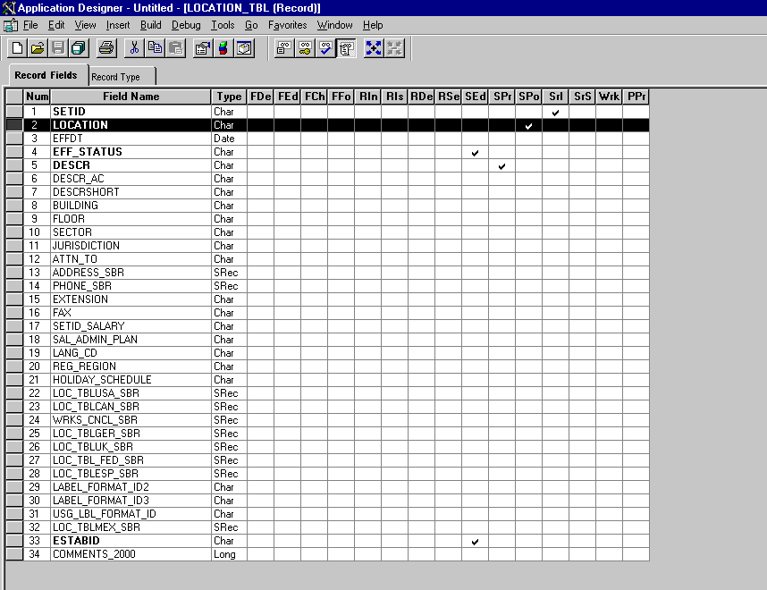

メッセージは、レコードに添付されたPeopleCodeにより開始されます。通常、このレコードは、メッセージ自体に関連付けられているレコードの1つです。
    図bea_pstu_b81s.gifの説明
  2. 「Record Fields」タブでLOCATION_TBLレコードを選択します。
  3. 「PeopleCode」表示オプションを選択します。
  4. 「LOCATION」フィールドで「Save Post Change (SPo)」ボックスを選択します。
次のウィンドウに、LOCATION_SYNCメッセージを開始するPeopleCodeが表示されます。
LOCATION_SYNCメッセージ
図bea_pstu_b81t.gifの説明
PeopleCodeの詳細は、PeopleSoft Online Libraryを参照してください。

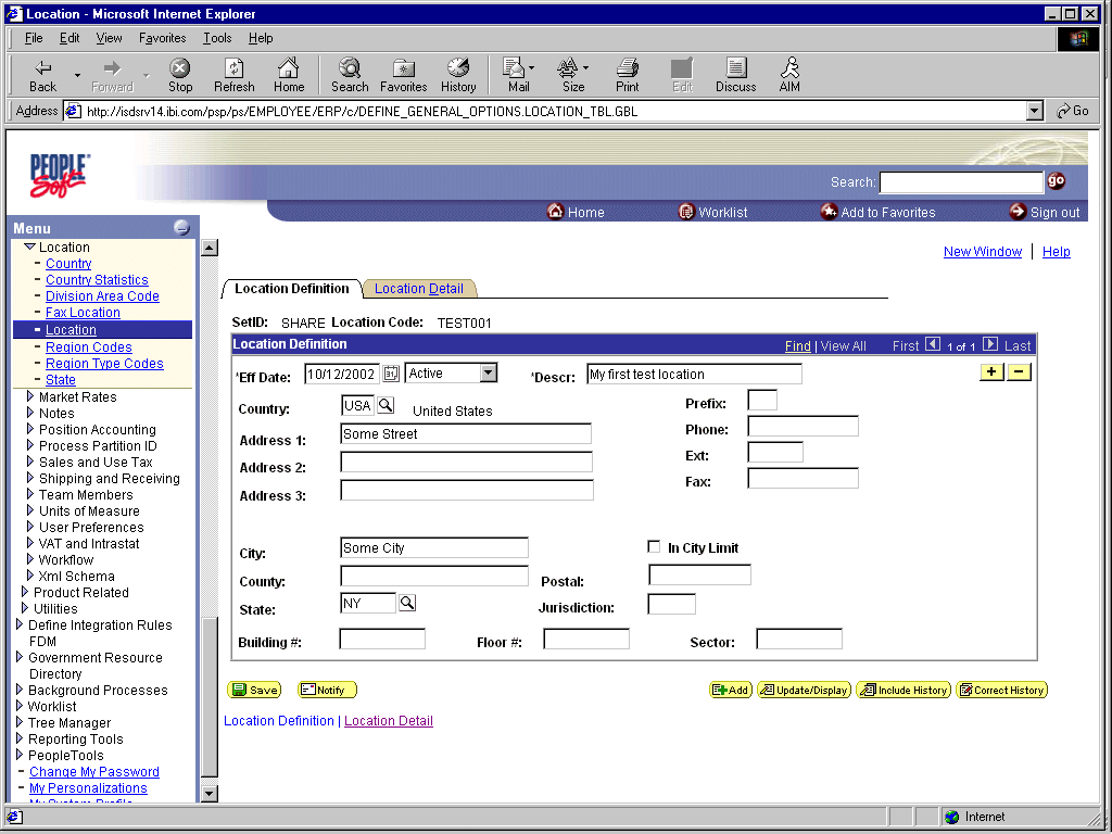

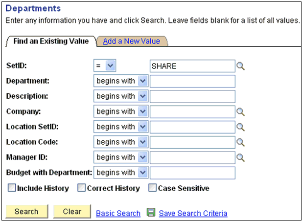

メッセージを生成してIntegration Brokerをテストするために、「所在地トランザクション」ウィンドウにナビゲートして、アプリケーションのロケーション・エントリを追加、更新または削除できます。ナビゲーションの方法は、アプリケーションに応じて異なります。
次の例に示すFinancials 8.4アプリケーションでは、「セットID」がSHARE、「所在地コード」がTEST001の新規の場所が追加されています。
Financials 8.4アプリケーションの例
図bea_pstu_testa.gifの説明

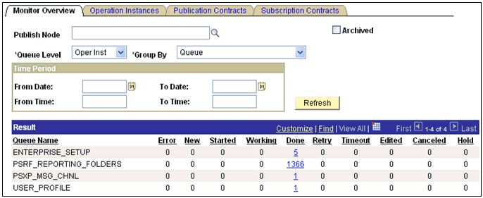

PeopleSoftには、メッセージを正常に送信できない場合に備えて、メッセージの進行状況を監視するためのツール・セットが用意されています。リリース8.1では、Application Messaging Monitorというツールを使用します。リリース8.4では、Integration Brokerの「モニター」メニューを使用します。
メッセージング環境で問題を隔離して解決する方法の詳細は、PeopleSoft Online Libraryを参照してください。それでもXMLファイルを送信できない場合は、PeopleSoft Customer Connectionで問題を解決できます。

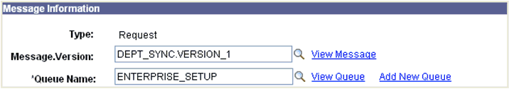

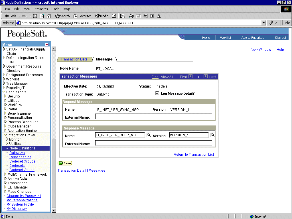

アウトバウンド・メッセージとインバウンド・メッセージの両方が作成済およびアクティブであることを確認します。PeopleSoftには、IB_INST_VER_SYNC_MSGおよびIB_INST_VER_RESP_MSGというサンプル・テンプレートが用意されています。これらのメッセージの検証については、「メッセージがアクティブで適切にルーティングされているかどうかの確認」を参照してください。
アウトバウンド同期メッセージの構成
既存のノードを使用するか新規ノードを作成し、アウトバウンド同期メッセージを構成できます。ノードの作成と構成については、「新規ゲートウェイ・ノードの作成と構成」を参照してください。どちらの場合も、アウトバウンド同期トランザクションを設定する必要があります。
次の例では、PeopleSoftで提供されるノードとトランザクションを使用します。ただし、この例はあくまでも具体例を示すことを目的としており、そのままでは機能せず、実際に使用するには追加の手順が必要になります。Financialsリリース8.42の場合、テストに使用できる事前構成済のアウトバウンド同期トランザクションはありません。

  1. 「ノード定義」ページにナビゲートしてPT_LOCALノードを開きます。
  2. 「トランザクション」タブをクリックします。
    「トランザクション」ペインが表示されます。
    「トランザクション」ペイン
    図ixte104_outsynch01.gifの説明
    「トランザクション タイプ」リストに、アウトバウンド同期メッセージIB_INST_VER_SYNC_MSGが表示されます。
  3. IB_INST_VER_SYNC_MSG行で「編集」リンクをクリックします。
    次のペインが表示されます。

  4. 「メッセージ」タブをクリックします。
リクエスト・メッセージとレスポンス・メッセージの両方が表示されます。ターゲット・システムでは、レスポンス・メッセージがリクエスト・メッセージの書式に従っていることを確認する必要があります。ターゲット・システムはOracle Application Serverであるため、最終的な宛先に送信されて戻されるXMLを変換する必要があります。
注意:
アウトバウンド同期メッセージを処理するときは、PeopleSoft提供のHTTPターゲット・コネクタを使用する必要があります。アウトバウンド同期メッセージに、TCPIP84TARGETコネクタは使用できません。
同期メッセージのPeopleCodeの表示
次の例に示すサンプルPeopleCodeは、アウトバウンド同期メッセージに関するものです。非同期アウトバウンドとは異なり、レスポンス・メッセージを処理する必要があります。
Financialsのアウトバウンド同期メッセージのPeopleCodeの表示
次のコード例はFinancialsアプリケーションに用意されており、2つのメッセージIB_INST_VER_SYNC_MSGおよびIB_INST_VER_RESP_MSGに関連付けられています。
コードを表示する手順は、次のとおりです。
  1. Application DesignerでPSINST_VERレコードを開きます。
  2. 「PeopleCode」表示オプションを選択します。
  3. 「IB_SEND_SOS_BTN」フィールドで「Field Change (FCh)」ボックスを選択します。
次のウィンドウが表示されます。
図ixte104_outsynch03.gifの説明

リモート・ノードの追加
リモート・ノードを追加する手順は、次のとおりです。
  1. ブラウザベースのGUI(ピュア・インターネット・アーキテクチャ)を使用してPeopleSoftにログオンします。
  2. 「PeopleTools」→「インテグレーション ブローカー」→「インテグレーション設定」→「ノード」の順に選択します。
    「ノード定義」タブが表示されます。
    「ノード定義」タブ
  3. 次の手順を実行します。
    1. 「ノード名」フィールドに、新規ノード定義の名前(例: EXTERNAL)を入力します。
    2. 「説明」フィールドに、新規ノード定義の簡潔な説明を入力します。
    3. 「ノード タイプ」ドロップダウン・リストから「外部」を選択します。
    4. 「認証オプション」ドロップダウン・リストで、デフォルト・オプションの「なし」が選択されていることを確認します。
    5. 「デフォルト ユーザー ID」フィールドに、PeopleSoftシステムで使用されるユーザーID(例: PS)を入力します。
    6. 「アクティブ ノード」チェック・ボックスを選択します。
  4. 「コネクタ」タブをクリックします。
    「コネクタ」タブが表示されます。
    「コネクタ」タブ
  5. 次の手順を実行します。
    1. 「ゲートウェイ ID」フィールドにLOCALと入力します。
    2. 「コネクタ ID」フィールドにHTTPTARGETと入力します。
    3. PRIMARYURLの値として、イベントのリスニングに使用するPeopleSoftアダプタ・インスタンスのホストとポート番号を入力します。次に例を示します。
      http://bpelclient:1971
    4. 残りのプロパティではデフォルト値をそのまま使用します。
  6. 変更内容を保存します。

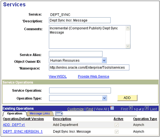

  1. 「PeopleTools」→「インテグレーション ブローカー」→「インテグレーション設定」→「サービス」の順に選択します。
  2. DEPT_SYNCサービスを検索して選択します。
    「DEPT_SYNCサービス」ペインが表示されます。
    「DEPT_SYNCサービス」ペイン

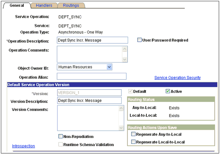

  3. 左下の既存オペレーション」セクションで「DEPT_SYNC.VERSION_1」サービス操作をクリックします。
    「サービス オペレーション - 一般」ペインが表示されます。
  4. 「アクティブ」チェック・ボックスを選択します。

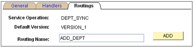

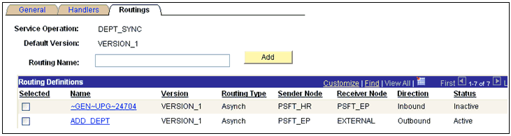

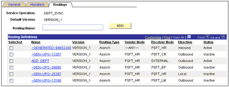

  5. 「ルーティング」タブをクリックして、新規ルーティングを追加します。
    「ルーティング」タブ
  6. 「ルーティング名」フィールドに、新規ルーティングの名前(例: ADD_DEPT)を入力します。
  7. 「追加」をクリックします。
  8. 「ルーティング定義」タブをクリックして、新規ルーティングの定義を追加します。
    「ルーティング定義」タブ
  9. 次の手順を実行します。
    1. 「送信元ノード」フィールドにPSFT_HRと入力します。これは、メッセージをパブリッシュするデフォルトのPeopleSoftノードです。
    2. 「受信元ノード」フィールドにEXTERNALと入力します。これは、PeopleSoftによってパブリッシュされたメッセージをサブスクライブするために作成された新規ノードです。
  10. 「コネクタ プロパティ」タブをクリックします。
    「コネクタ プロパティ」タブ
  11. 次の手順を実行します。
  12. 「保存」をクリックし、「戻る」をクリックします。
    「ルーティング定義」ペインに戻ります。 新規ルーティングの定義(ADD_DEPT)がリストに追加されていることがわかります。
    「ルーティング定義」ペイン
  13. 「保存」をクリックしてこのサービス操作の詳細を保存します。

  1. 「PeopleTools」→「インテグレーション ブローカー」→「設定」→「ゲートウェイ」の順に選択します。
  2. Integration Gateway ID(例: Local)を検索して選択します。
    「ゲートウェイ」ペインが表示されます。
    「ゲートウェイ」ペイン

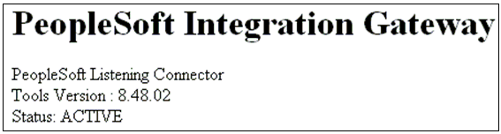

  3. 「ゲートウェイPING」をクリックします。
    新規ブラウザ・ウィンドウが表示され、ゲートウェイがアクティブであることを示します。
    新規ブラウザ・ウィンドウ
  4. 新規ブラウザ・ウィンドウを閉じて「ゲートウェイ」ペインに戻ります。
    「ゲートウェイ」ペイン
  5. HTTPTARGETが「コネクタ」セクションに表示されていることを確認します。 表示されていない場合は、「ゲートウェイ コネクタをロード」をクリックして使用可能なコネクタをリフレッシュします。

  1. 「PeopleTools」→「インテグレーション ブローカー」→「設定」→「クイック設定」の順に選択します。
    「クイック設定」ペインが表示されます。
    「クイック設定」ペイン
  2. ドメインがアクティブであることを確認します。

  3. ページ下部の「メッセージ情報」セクションにあるサービス操作の「キュー名」フィールドの値をメモしておきます。
    「メッセージ情報」セクション
  4. 「キューの表示」リンクをクリックします。
    「キュー定義」ペインが表示されます。
    「キュー定義」ペイン
  5. 「キュー ステータス」ドロップダウン・リストで「実行」が選択されていることを確認します。

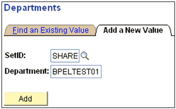

  2. 「メイン メニュー」→「HRMS 設定」→「基本テーブル」→「部門」の順にナビゲートします。
    「Departments」ペインが表示されます。
    「部門」ペイン
  3. 「新規値の追加」タブをクリックします。
    「新規値の追加」タブ
  4. 「セットID」と「部門」のフィールドに適切な値を入力します。
  5. 「追加」をクリックします。
    「部門プロファイル」タブが表示されます。
    「部門プロファイル」タブ
  6. Departmentレコードの新規作成の要件に従って必要な情報を入力します。
  7. 入力が終了したら、ペインの下部にある「保存」をクリックします。

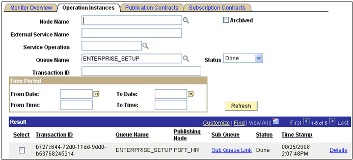

  2. 「メイン メニュー」→「PeopleTools」→「インテグレーション ブローカー」→「サービス オペレーション モニター」→「非同期サービス」の順にナビゲートします。
    「モニター概要」タブが表示されます。
    「モニター概要」タブ
    ここでは、イベントの結果をキュー・レベルで確認できます。
  3. 「結果」セクションで数字のリンク(5)キュー(Enterprise_Setup)をクリックします。
    「オペレーション インスタンス」タブが表示されます。
    「オペレーション インスタンス」タブ
    このイベント(Department)の新規レコードが使用可能であることがわかります。

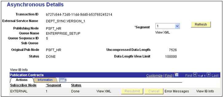

  4. 右下の「詳細」リンクをクリックします。
    新規ブラウザ・ウィンドウ(「非同期詳細」)が表示されます。
    パブリッシュ・ノードとサブスクライブ・ノードでトランザクションのステータスが完了になっていることがわかります。
