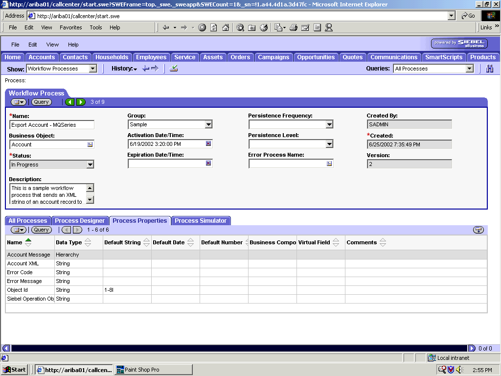

次の手順は、「Siebel Workflow Administration」ウィンドウに示されたSiebelワークフローの例です。このワークフローは、MQSeriesトランスポートを使用してSiebel Accountレコード情報をエクスポートするために設計されたものです。
次の図は「Siebel Workflow Administration」ウィンドウです。
次の手順では、Siebel Call CenterアプリケーションでAccountレコードが更新されたときにSiebel XMLを生成するSiebelワークフローの作成方法を説明します。ワークフローは作成後にMQSeriesメッセージ・キューに置かれます。
Siebelワークフローを作成する手順は次のとおりです。
「Workflow Process」ウィンドウの「Process Properties」タブで、AccountメッセージとAccount XMLプロセスのプロパティを定義します。
AccountメッセージにはSiebel Accountデータが階層形式で含まれています。Account XMLは、ワークフローによりXMLに変換されたSiebelのAccountデータを指定します。
次のウィンドウが表示され、「Process Properties」タブがアクティブな状態で表示されます。
「Siebel Workflow Administration」ウィンドウを使用してワークフローを作成します。
Accountデータのインスタンスを受信するためにEAI Siebel Adapterビジネス・サービス・ステップを定義し、Get New Accountという名前を付けます。
このビジネス・サービスは、Queryメソッドを使用してSiebelからAccount情報を取得します。
このビジネス・サービスからの出力は階層形式で生成されます。
EAI XML Converterビジネス・サービス・ステップを定義し、Convert to XMLという名前を付けます。
これは、EAI Siebel Adapterビジネス・サービスからAccountデータを階層形式で受信し、それをXML形式に変換するように定義されています。
EAI MQSeries Server Transportビジネス・サービス・ステップを定義し、Send to Qという名前を付けます。
これは、EAI XML Converterビジネス・サービスからAccountデータをSiebel XML形式で受信し、Sendメソッドを使用してAccount XMLをMQSeriesに送信するように定義されています。

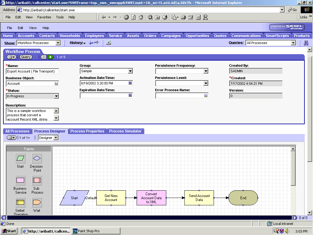

次の手順は、「Siebel Workflow Administration」ウィンドウに示されたSiebelワークフローの例です。このワークフローは、Fileトランスポートを使用してSiebel Accountレコード情報をエクスポートするために設計されたものです。
次のウィンドウが、「Process Designer」タブがアクティブな状態で表示されます。
この手順では、Siebel Call CenterアプリケーションでAccountレコードが更新されたときにSiebel XMLを生成し、Siebel XMLをファイル・システム上に置くSiebelワークフローの作成方法を説明します。
「Workflow Process」ウィンドウの「Process Properties」タブ上で、AccountメッセージとAccount XMLプロセスのプロパティを定義します。
Account XMLは、どのSiebel AccountデータがワークフローでXMLに変換されたかを指定します。
次の図は「Siebel Workflow Administration」ウィンドウの例です。
EAI XML Converterビジネス・サービス・ステップを定義し、Convert Account Data to XMLという名前を付けます。
このビジネス・サービスは、EAI Siebel Adapterビジネス・サービスからAccountデータを階層形式で受信し、それをXML形式に変換するように定義されています。
EAI File Transportビジネス・サービス・ステップを定義し、Send Account Dataという名前を付けます。
このビジネス・サービスは、EAI XML Converterビジネス・サービスからAccountデータをSiebel XMLで受信し、Sendメソッドを使用してAccount XMLをファイル・シテムの指定のディレクトリに送信するように定義されています。

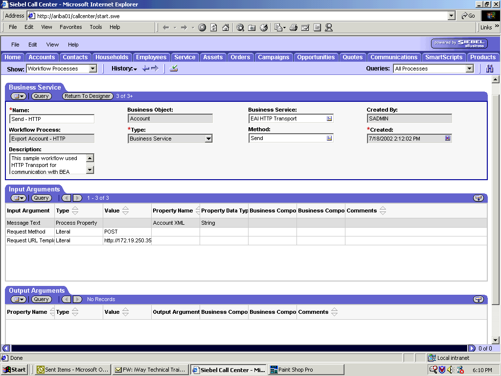

次の手順は、「Siebel Workflow Administration」ウィンドウに示されたSiebelワークフローの例です。 このワークフローはHTTPトランスポートを使用してSiebel Accountレコード情報をエクスポートするために設計されたものです。
この手順では、Siebel Call CenterアプリケーションでAccountレコードが更新されたときにSiebel XMLを生成するSiebelワークフローの作成方法を説明します。
Account XMLは、ワークフローがXMLに変換したSiebel Accountデータを指定します。
EAI HTTP Transportビジネス・サービス・ステップを定義し、Send - HTTPという名前を付けます。
このビジネス・サービスは、EAI XML Converterビジネス・サービスからAccountデータをSiebel XML形式で受信し、Sendメソッドを使用してAccount XMLをHTTPに送信するように定義されています。

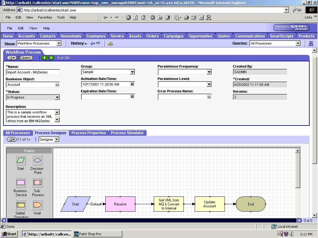

次の手順は、「Siebel Workflow Administration」ウィンドウに示されたSiebelワークフローの例です。 このワークフローは、MQSeriesトランスポートを介してSiebel Accountレコード情報をインポートするために設計されたものです。
次は「Siebel Workflow Administration」ウィンドウの例です。
EAI MQSeries Server Transportビジネス・サービス・ステップを定義し、Receiveという名前を付けます。
このビジネス・サービスは、MQSeriesメッセージ・キューからAccountデータを受信するように定義されています。
EAI MQSeries Server Transportビジネス・サービスは、AccountデータをSiebel XML形式で受信してEAI XML Converterビジネス・サービスに送信します。

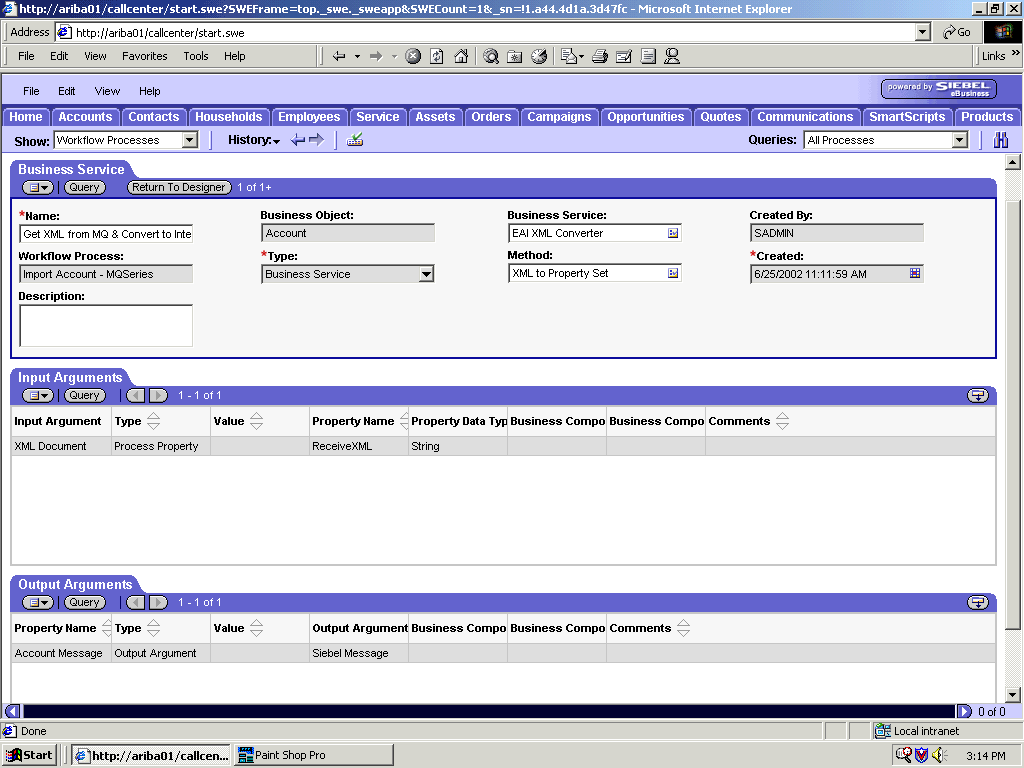

EAI XML Converterビジネス・サービス・ステップを定義し、Get XML from MQ & Convert to XMLという名前を付けます。
このビジネス・サービスは、EAI MQSeries Server Transportビジネス・サービスからAccountデータをXML形式で受信し、それを階層形式に変換するように定義されています。
EAI Siebel Adapterビジネス・サービス・ステップを定義し、Update Accountという名前を付けます。
このビジネス・サービスは、EAI XML Converterビジネス・サービスから階層形式でAccountデータを受信するように定義されています。
このビジネス・サービスは、Account情報をInsertまたはUpdateメソッドを使用してSiebel内に適用します。
