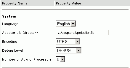

    BSE設定ウィンドウが表示されます。
    BSEのシステム設定ペイン
    図ibse_config_page.gifの説明
  2. 次の表に従ってパラメータの情報を指定し、システム設定を構成します。
    パラメータ 説明
    言語 必要な言語を指定します。
    アダプタ・ライブラリ・ディレクトリ アダプタのjarファイルがあるディレクトリへのフルパスを入力します。
    エンコーディング UTF-8のみがサポートされます。
    デバッグ・レベル デバッグ・レベルを次のオプションから1つ指定します。
    • なし
    • FATAL
    • ERROR
    • WARNING
    • INFO
    • DEBUG
    非同期プロセッサの数 非同期プロセッサの数を選択します。

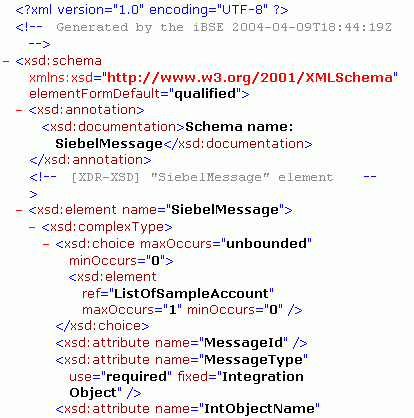

    統合オブジェクト用のXMLイベント・スキーマが自動的に作成されます。
  3. 右ペインの「イベント・スキーマ」タブをクリックします。
    次の図に示すように、右ペインにXMLイベント・スキーマが表示されます。
    Siebel統合オブジェクト用に生成されたスキーマ
    図app_exp_sampacct_bo_schema.gifの説明
