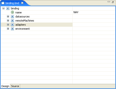

XMLファイルを開くと、ファイルのグラフィカル表示がエディタに示されます。エディタでは、最初の列にファイルの要素と属性が表示され、それらに対応する値が2番目の列に表示されます。各エントリには、エントリが要素または属性のいずれであるかを示すアイコンがあります。ファイルをネイティブ形式で表示するには、「Source」タブをクリックします。次の図に、XMLファイルをエディタで開いたビューの例を示します。
Oracle StudioでXMLファイルを編集するには、次の手順を実行します。
「Design」パースペクティブで、「Navigator」ビューを開きます。
「Navigator」ビューで、編集するXMLファイルの項目を探します。マシン、バインディング、デーモンまたはユーザーを選択できます。
項目を右クリックして、「Open as XML」を選択します。エディタに、ファイルの要素と属性をグラフィカルに示したリストが表示されます。
変更する要素または属性(プロパティ)を検索します。
変更しているプロパティの右側の列をクリックして、値を編集または追加します。
ファイルを保存してから、Project Explorerで再度そのファイルを開き、[F5]を押してリフレッシュします。
XMLファイルが自動的に更新されます。

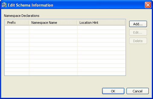

要素または属性に関連付けられている名前空間を変更できます。
名前空間を編集するには、次の手順を実行します。
要素または属性を右クリックして、「Edit namespaces」を選択します。「Edit Schema Information」ダイアログ・ボックスが表示されます。
次のいずれかのボタンをクリックして、この情報を変更します。
新しい名前空間を追加するには、次の手順を実行します。
「Schema Information」ダイアログ・ボックスで、「Add」をクリックします。
「Add Namespace Definitions」ダイアログ・ボックスが表示されます。次のいずれかを選択します。
Select from registered namespaces。ダイアログ・ボックスが表示されると、この選択項目が使用可能になります。登録されている名前空間のリストから選択して、「OK」をクリックします。登録されている名前空間がない場合、リストには何も表示されません。
Specify new namespace。次の表に示されている情報を入力します。
表E-2 新規名前空間
| フィールド | 説明 |
Prefix |
この接頭辞が、XMLファイル内の修飾されるすべての要素および属性に追加されます。 |
Namespace Name |
XMLファイルの名前空間です。 |
Location Hint |
XMLファイルのXMLスキーマの場所です。このフィールドには、XMLカタログIDまたはURIを入力できます。 目的のスキーマを検索するには、「Browse」をクリックします。次の2つの方法で検索できます。
「Namespace Name」フィールドと「Prefix」フィールドには、スキーマからの適切な値が入力されます(このために、フィールドが空白のままである必要があります)。 注意: XMLスキーマからXMLファイルを作成する場合、「Namespace Name」フィールドおよび「Location Hint」フィールドの値は変更できません。 |
「Schema Information」ダイアログ・ボックスで、「Edit」をクリックします。
フィールドに情報を入力します。
