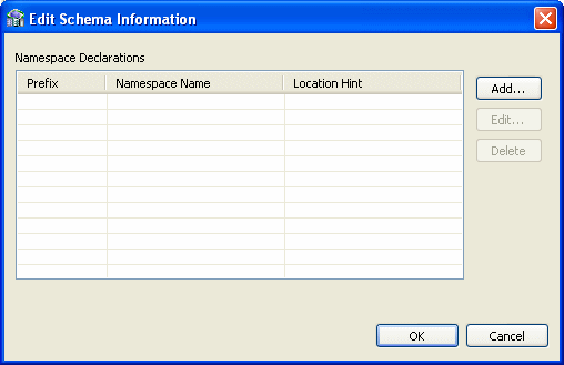

要素または属性に関連付けられている名前空間を変更できます。
名前空間を編集するには、次の手順を実行します。
要素または属性を右クリックして、「Edit namespaces」を選択します。「Edit Schema Information」ダイアログ・ボックスが表示されます。
次のいずれかのボタンをクリックして、この情報を変更します。
新しい名前空間を追加するには、次の手順を実行します。
「Schema Information」ダイアログ・ボックスで、「Add」をクリックします。
「Add Namespace Definitions」ダイアログ・ボックスが表示されます。次のいずれかを選択します。
Select from registered namespaces。ダイアログ・ボックスが表示されると、この選択項目が使用可能になります。登録されている名前空間のリストから選択して、「OK」をクリックします。登録されている名前空間がない場合、リストには何も表示されません。
Specify new namespace。次の表に示されている情報を入力します。
表F-2 新規名前空間
「Schema Information」ダイアログ・ボックスで、「Edit」をクリックします。
フィールドに情報を入力します。
